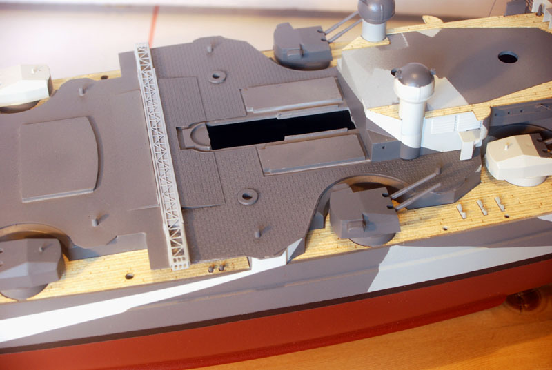

Bonjour à tous ! Et encore grand merci pour votre intérêt pour ce fil . Embarassed
Ce matin finition de la peinture de Bruno, la tourelle principale la plus complexe à peindre. Elle comporte Quatre couleurs et un schéma plus découpé que les autres.
Tirpitz Tamiya 1/350 - Page 4 00_bru10
Tirpitz Tamiya 1/350 - Page 4 00_bru11
Les quatre tourelles :
Tirpitz Tamiya 1/350 - Page 4 00_tou10
J'ai aussi monté et ajusté les pièces de la partie basse du château (pont bois, Petits abris). Il manque encore énormément de détails, (bouées, rambardes, armement AA ...) Que je les monterai au dernier moment pour éviter la casse durant les ajustements de structures. J'ai aussi fini de peindre les tourelles secondaires de 150mm. Voici ce que ça donne sur le navire en montage à blanc pour contrôle des alignement Camouflage.
Je suis assez satisfait : Ce camo rembourse bien par son rendu chaleureux, le surplus de temps, de soins et d’énergie qu'il demande pour sa réalisation.
Le plus compliqué reste à faire il faut pas lâcher, Bannnnzaiiii !!!! bounce
Place aux photos, coté bâbord :
Tirpitz Tamiya 1/350 - Page 4 01_byb10
Contrôle des lignes depuis bâbord :
Tirpitz Tamiya 1/350 - Page 4 01_byb11
On passe coté tribord :
Tirpitz Tamiya 1/350 - Page 4 02_tro10
Tirpitz Tamiya 1/350 - Page 4 02_tro11
Contrôle des lignes :
Tirpitz Tamiya 1/350 - Page 4 02_tri10
Enfin j'ai poursuivis la refonte P.E. Bismarck vers P.E. Tirpitz avec la peinture et la mise en place du platelage laiton à l'avant de la catapulte :
Tirpitz Tamiya 1/350 - Page 4 03_pla10
A suivre ...
