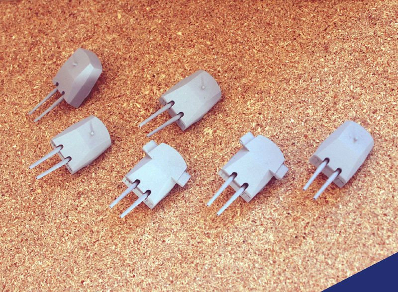

Sinon quelques avancements du reste :
Tirpitz Tamiya 1/350 03_che10
Tirpitz Tamiya 1/350 03_det10
Tirpitz Tamiya 1/350 03_sup10
Tirpitz Tamiya 1/350 03_sup11
Tirpitz Tamiya 1/350 03_tou10

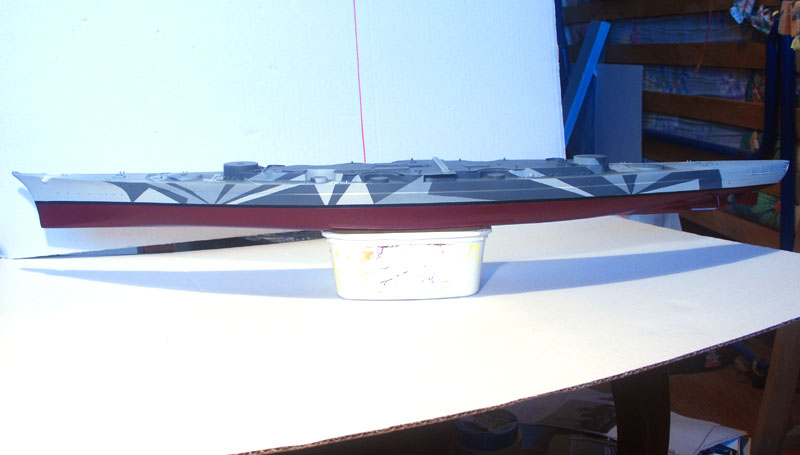

Petit update de l'avancement sur la peinture de la coque du tirpitz. L'aéro est réparé cheers !
Progression dans les masquages, peinture du gris clair, puis du gris moyen:
Tirpitz Tamiya 1/350 01_mas10
Poursuite avec le dernier masque et peinture du gris foncé :
Ensuite retrait des masques : opération délicate vu que certains masques étaient en place depuis deux semaines suite à la panne d'aéro : résidus d’adhésif et arrachement de vernis par endroit. Une fois poncé et revernis ces petits défauts ne sautent plus aux yeux, si on ne sait pas ou ils sont.  Wink Du coup le résultat me semble assez positif pour un premier chantier naval. Le pont en bois arrive lundi. J'ai vraiment hâte de l’installer pour mettre en valeur le taf de peinture.
Voici le résultat provisoire :
Tirpitz Tamiya 1/350 01_vue10
Tirpitz Tamiya 1/350 01_vue12
Voici quelques détails. Ce camo est vraiment une tuerie ! Twisted Evil On en su une bonne pour la mise en peinture mais le résultat est assez gratifiant.

Tu réalises un camo de  affraid j'adore  cheers cela présage un futur chef-d'oeuvre je te souhaite une bonne suite  Wink

C'est très beau! ce camo est génial, peut-être un des plus réussi de la WWII!

Les camo baltic du BM et du Tirpitz sont une tuerie à voir et à faire... Surtout les prolongements sur les superstructures... hâte de voir le résultat !! bounce

Suite de la pose du bois sur le pont principal :
Tirpitz Tamiya 1/350 04_pou10
Tirpitz Tamiya 1/350 05_cen10
Maintenant il est temps de se tourner ver l'artillerie du rafiot.
Artillerie principale : Perçage des canons d'origines, Manchons de canons en klinex collés à la colle à bois diluée.
Tirpitz Tamiya 1/350 01_art11
Artillerie secondaire : Perçage des canons
Tirpitz Tamiya 1/350 02_art10
