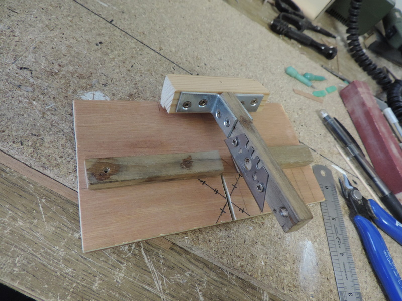

Je me suis également fabriqué un petit massicot. Il m'aide à couper droit (ce qui n'était pas toujours le cas) :
Le "Friesland" au 1:75e de Mamoli. - Page 3 Dscn0535
Le "Friesland" au 1:75e de Mamoli. - Page 3 Dscn0534
C'est pratique et pas cher.

Bien joué tous ces outils bricolés !! Smile

C'est une trancheuse achetée sur une brocante.
Quelques bouts de Velcros sur la lame, un support à mi-hauteur de la lame et le tour est joué. Il faut aussi remplacer l'interrupteur parce que celui sur la trancheuse nous oblige à le maintenir enfoncé. Pas pratique...
Ça marche ; c'est le principal... Wink Coût total : moins de 15€ Wink

tu es un peu le "Mac gayver" de service ... en tout cas de bien bonnes astuces pour pallier le manque de matériel adéquate de certains, comme moi... je vais, dorénavant, juger les brocantes différemment.
