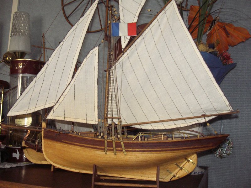

Re, regarde ce n'est pas par vantardise, je te l'assure,
par hasard parmi pas mal d'autres, une réalisation totalement en peuplier du haut en bas 2 teintes !
La jolie brise et derrière un langskip.

Magnifique l'Ancien. Je retire ce que j'ai dit du peuplier ! Le "Friesland" au 1:75e de Mamoli. - Page 2 URA18Cu+wAAAABJRU5ErkJggg==

bon le double bordé est un plus mais j'arrivais à la teinte Noyer à partir du peuplier comme ici !
