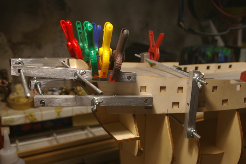

les avancés dans le montage
[Vous devez être inscrit et connecté pour voir cette image]
fin de la pose des pavoies et murailles
les joints on été égalisés  avec un peut de pâte à bois même si c'est recouvert autant que ce soit propre
j'ai le même problème de chaque coté
ce qui va gêner pour poser le petit carré de bois qui bouche le sabord et dans lequel le canon va être piqué
quelqu'un a t il eu ce problème?
mise ne peinture des pavoies à l'aéro
voila pour ma petite avancée
un montage qui jusqu'à maintenant ma donné beaucoup de plaisirs, on s'achemine doucement vers la fin du "gros oeuvre"

bonjour,
Belle avancée Very Happy
Même avis pour la qualité de cette livraison et du Kit d'outillages.
Depuis que j'ai laissé "filer" les livraisons, je suis beaucoup plus détendu geek .
D'ailleurs je ne sais pas pourquoi je me suis énervé à attendre les livraisons qui avaient du retard.
Règle n° 1 : Attendre quelques livraisons avant de commencer ce genre de montage.
Par contre il faut que je redémarre.
Règle n° 2 : Ne pas trop attendre car on risque le décrochage (Voilà que je me prend pour Julien Cou....t  farao )
Pour le "petit carré" je l'ai collé contre le couple sans rien faire.
Je pourrais mettre un peu de pâte à bois, à voir.

Bonjour Bromure,
Pour ton problème de sabords je pense que tu est parti de la proue vers poupe, alors que le mieux était de faire dans le sens contraire pour pouvoir se régler sur le dernier qui doit se retrouver au ras du couple.
Amitiés à Tous, Gérard.

Bien le bonsoir
en effet je suis partie de la proue comme dit dans la notice et je ne suis pas certain que dans l'autre sens de la poupe vers la proue le problème disparait les pièces semblent bien ajustées à la poupe comme à la proue
j'ai regler le problème avec un peut de pate à bois

Bonjour BROMURE,
Je suis depuis quelques temps l’évolution de la réalisation de ta maquette La Bretagne, je dois avouer que tu fais du bon travail, félicitation.
J’envisage également la construction de cette maquette mais, je préfère personnellement avoir tous les fascicules avant de la commencer, ce qui me permet de mieux planifier mon travail et savoir à l’avance où je vais.
J’en suis au fascicule 74 sur 140 que je devrais, théoriquement recevoir vers le 21/09/2020. Pour l’instant je patiente, se qui commence à être difficile pour moi.
Pour en revenir à ton problème des sabords qui chevauchent certains couples, cela arrive régulièrement sur certain kit. Pour éviter cela, en général on pose à blanc sur la fausse quille les couples, correctement alignés puis, les pavois correctement maintenus, afin de voir s’il n’y a pas de chevauchement. Si c’est les cas à ce moment là on peut facilement faire les modifications.
La modification consiste à placer entre deux couples un morceau de bois, de la largeur d’espacement des couples et de 4 mm d’épaisseur, fixé sur les deux traverses elles-mêmes collées aux deux couples. La profondeur de ce morceau de bois, par rapport au champ des couples, dépend de la longueur du canon de flanc et de l’épaisseur du bordage.
Ensuite il suffit de découper la partie gênante du couple. Ce bout de bois sera percé pour recevoir les canons de flanc.
Ce n’est pas simple à expliquer mais, j’espère avoir été assez clair.
Bon courage pour la réparation.
Bonne maquette

Très petite avancée et problèmes
J'ai réalisé les embases des mats (impossible de me souvenir du nom) mais je ne les trouves pas terribles, trop épaisse
donc je les mets de coté pour l'instant en attendant de voir si je les reprends ou si j'en fais d'autres
vue de la poupe
comme on peut le voir j'ai un décalage, je ne comprends pas d'ou cela peut provenir étant donné le mode de montage
j'ai bien une idée pour y remedier mais pour la valider , il faut que je vois le montage plus avant
je regrette l'absence de plan de montage, la notice (qui me fait penser à certains montage "plastique") ne répond pas à tout
concernant le décalage, quelqu'un a-t-il eu ce problème? à surveiller pour ceux qui ne sont pas à ce niveau de montage
je pense à une pièce mal coupée
voila pour l'instant ça me tarde d'attaquer la coque une partie que j'aime particulièrement

Ha les kits
Eu un problème similaire avec le STT kit OcCre
Sa c’est réglé avec la finition de la poupe Altaya ??? aucune idée
