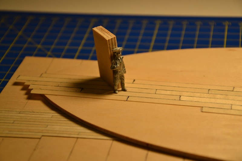

En parallèle j'ai débuté le lattage des pont, travail correct mais peux mieux faire. j'ai coupé mes morceaux de lattes à 6cm ramener à notre echelle cela fait 5.10 mètres de longueur.
USS CONSTELLATION 1/85eme ARTESANIA LATINA  1809-014
Le soucis c'est la largeur des lattes qui font 5 mm et à notre echelle cela fait des virures de +42.50 cm et la c'est pas très réaliste, j'ai fait un essai en coupant des lattes à 2.5 mm soit 21.25cm c'est mieux mais la précision est beaucoup difficile.
Que feriez vous à ma place ? je recommence ?
USS CONSTELLATION 1/85eme ARTESANIA LATINA  1809-013
Ma deuxième intérrogation concerne le cloutage factice des virures de pont, la 1er méthode est de psoer les clous entre les jonctions des lattes
USS CONSTELLATION 1/85eme ARTESANIA LATINA  1809-017
 2eme possibilité faire le cloutage factice sur la ligne des baux, ce qui parait plus réaliste, j'ai pris un écart de 30mm soit 255cm à l'echelle, j'ai aucune idée si cela est bien crédible.
 USS CONSTELLATION 1/85eme ARTESANIA LATINA  1809-111
enfin la 3eme je fait pas le cloutage factice.
Merci pour vos avis ou idée.
Mes photos ne donne pas une bonne idée des couleurs, mais le pont est bien blanc, je souhaite lui donner un aspect beaucoup plus sombre un peu comme sur le pont de l'Hermione très sombre.
Quel conseil de produits pouvez vous me donner pour essayer de donner une bonne patine à mes ponts.
N'hésitez pas à être critique, c'est ma première maquette et je me vexe pas facilement.

Pour bien poser les lattes du pont il faut bien comprendre comment ça se passe en réalité.
Dans la vraie vie, il y a des barrots (ou baux) de pont, sorte de poutres au niveau de chaque couple, qui vont d'un côté du navire à l'autre.
Sur ces barrots sont posées les planches du pont et on ne peut donc mettre des clous qu'au niveau de ces barrots. Les aboutements de lattes se font aussi sur ces barrots.
En pratique il y a deux clous en bout de chaque lattes et deux clous en quinconce sur chaque barreau afin d'éviter de faire éclater le barrot avec deux clous dans la même veine du bois.
Voici un schéma trouvé sur un autre site :
USS CONSTELLATION 1/85eme ARTESANIA LATINA  Barrot12
Les lattes sont calfatées avec de l'étoupe et du goudron de bois. Les trous des clous sont bouchés avec des tapes en bois et/ou du goudron.
Les lattes sont "parallèles" entre elles et "parallèles" au plat bord. Je mets parallèle entre guillemets car ça semble impossible. Pour atteindre ce résultat, les lattes sont effilées vers la poupe et vers la proue.
USS CONSTELLATION 1/85eme ARTESANIA LATINA  I_121_STR-04-Borde_de_pont_de_batterie-redim
Sur certains voiliers les lattes ne sont pas effilées mais se rejoignent au milieu du pont sur une latte spéciale appelée la fougère.
USS CONSTELLATION 1/85eme ARTESANIA LATINA  Fougere
Dans ton cas, je pense que tes lattes sont trop courtes et trop larges. La longueur des lattes doit correspondre à au moins 4 barrots. En taille réelle, la largeur est d'environ 20 cm, donc la moitié de tes lattes de 5mm conviendrait.

Super Fred ton explication sur le système de fixation des lattes de pont ainsi que la méthode de cloutage.
Je soumet à votre critique ce petit schéma ci-dessous

j'ai fait mon choix pour les lattes de pont, largeur 2.5 mm et je fais l'impasse sur le cloutage fictive, à l’échelle 1/85e trop de détails tues les détails et j'aurais beaucoup d'autres choses à représenter.
quelques photos pour monter USS CONSTELLATION 1/85eme ARTESANIA LATINA  2109-010
avec mon petit personnage dont je suis pas bien sur de l'échelle Wink
USS CONSTELLATION 1/85eme ARTESANIA LATINA  2109-011
personnage avec des lattes de 5mm de large
USS CONSTELLATION 1/85eme ARTESANIA LATINA  2109-012
Vos avis et critique sont les bienvenues, surtout n’hésitez pas !!!

Première pièces de pont latté avec la modification des lattes de la boîte qui était en 5mm de large, que j'ai ramené à 2.5mm afin de mieux collé à l'échelle de la maquette.
A l'origine 5mm ramené à l'échelle me donnait une largeur 42.5 cm bien trop large, à 2.5mm cela donne un peu plus de 21cm
