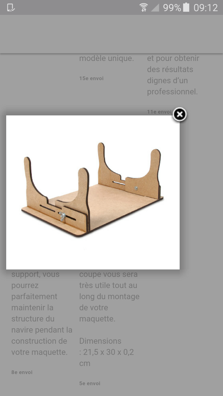

Merci a vous!  Concernant le chantier effectivement je n y ai pas encore songé!  Il est prévu avec l abonnement qu' Altaya nous offre un support de montage au 8eme envoi. Mais ton chantier ghostidem m a l air bien pratique. Je vais y songer.

Le support de montage offert par Altaya peut à la rigueur servir de support d'exposition, mais pour le montage, il est inefficace car il ne maintient pas la rectitude de la quille, qui est indispensable pour ne pas avoir une coque voilé ...

Merci pour le conseil je vais y songer alors ! Mais est ce que ce chantier permet de mener le montage jusqu au bout ?
LA BRETAGNE -Altaya -1/80  Empty
MessageSujet: Re: LA BRETAGNE -Altaya -1/80    LA BRETAGNE -Altaya -1/80  EmptyDim 03 Sep 2017, 16:34
le montage proposé par altaya sera surtout utile quand la coque sera  terminée et que l'on attaquera le reste
le montage avec les equerres est bon   il existe d'autre système aussi valable c'est un peut comme chacun à l'habitude de faire
perso je pense que je vais attendre d'avoir la totalité des pièces de la quille pour attaquer le montage

non bien sur. des que ton habillage de coque sera gêné par tes équerres ou tasseaux, il faudra sortir ta maquette et trouver un nouveau support. mais à ce moment là, ta quille sera tenue et bien aligné. elle ne bougera plus.
