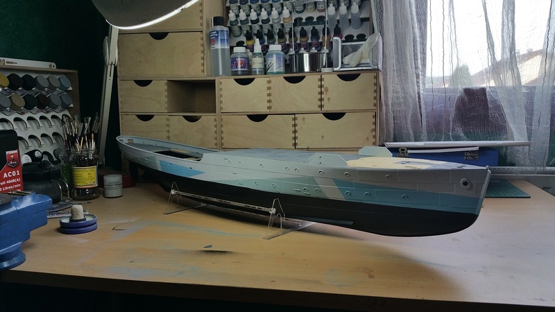

Bonjour !
A l'origine, je pensais faire le Campanula, mais je me suis planté dans la conversion des couleurs entre Revell et Tamiya (marque que j'utilise)... Résultat : ça ne me convient pas du tout, surtout quand je vois les photos sur le Net. J'ai donc décidé de repartir de zéro et de faire la 2ème version proposée, soit le Snowberry. Heureusement que chaque version avait son jeu de décals ! Voici donc tel qu'il est à l'heure actuelle.
PS : voici un petit aperçu de mon atelier
Avec la photo, c'est mieux !
Désolé pour l'orientation, je ferais mieux la prochaine fois !
MessageSujet: Re: HMCS Snowberry 1/72 Revell Platinum Edition   Lun 14 Aoû 2017, 15:53
Bonjour Solfig57
voilà ta photo est redressé
un petit atelier sympa et bien rangé
bonne continuation dans la suite de ton montage

Merci pour vos encouragements ! Je ne vais pas très vite car j'essaie de travailler un peu chaque soir après dîner, mais ce n'est pas toujours possible. Je travaille actuellement à refaire la peinture de la coque que j'avais (à mon avis...) complètement raté. Une fois cela fait, je posterais une photo.

MessageSujet: Re: HMCS Snowberry 1/72 Revell Platinum Edition   Lun 28 Aoû 2017, 10:54
Bonjour tout le monde !
Voilà, la coque n'est pas tout à fait terminée, il manque quelques retouches de peinture et les décals. Là, elle a déjà reçu une couche de vernis mat pour la protéger. Je trouve que le bleu est encore trop vif, mais tant pis, je le laisse comme ça. On tachera de faire mieux la prochaine fois ! Mais ça change quand même.
Je travaille essentiellement à la peinture Tamiya et à l'aéro Prince August (A112). Pour la coque, j'ai mis une buse de 0,3 mm.
Pour la partie noire, je me suis souvenu juste à temps que j'avais une bombe de peinture mat dans le garage, ce qui m'a facilité la tâche, mais j'ai pris grand soin de peindre dehors ! Ainsi que la couche de vernis en bombe !
Je compte sur la communauté pour m'aider, n'hésitez pas à me conseiller par vos idées et vos remarques, elles seront les bienvenues et permettront de m'améliorer.
PS : Maintenant que tout le monde est rentré de vacances, c'est à moi de partir ! Je serais absent jusqu'au 2 octobre, et comme la maison n'est pas encore équipée d'une box, je n'ai que très peu de possibilité de communiquer. A bientôt !
MessageSujet: Re: HMCS Snowberry 1/72 Revell Platinum Edition   Lun 28 Aoû 2017, 11:47
Bien ratrapé,les couleurs sont bien.
Puisque c'est ton tour je te souhaites de BONNES VACANCES Exclamation Very Happy
