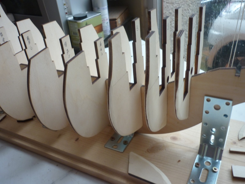

Je viens de débuter le chantier en suivant pas à pas les conseils de Rafael.
Achat d'une planche et des équerres. Colle avec temps de séchage = 2mn 30.
Premier problème, je n'arrive pas à déterminer la place du maître couple. Intuitivement, je le placerais en 6 (fig. 7, page 3 de la notice). Est-ce bon ?
En attendant une réponse de votre part, je vais commencer à poncer les champs des couples pour supprimer le noir dû à la découpe.
Bonne journée et à très bientôt. Cordialement.
Jacques.

Peut-être me suis-je mal exprimé. La pièce figurant le maître-couple du kit est parfaitement identifiée.
Ma question est : sur la "quille" à quel emplacement faut-il la positionner ? repère 5, 6 ou 7 ? je fais référence à la notice de MANTUA qui n'est pas très explicite. confused
Cordialement.
Jacques.

bonjour Jacques
mêmes problèmes que toi pour définir quel était exactement le Maitre Couple !!! la doc n'indique rien de précis ??? comme on peut le voir sur la photo, je les ai changé 3 fois de place !!!
Sovereign of the Seas de Mantua P1040710
je les ai renommer plusieurs fois en les positionnant sur les plans ... peu de certitudes au final. j'ai fini par me décider en les mesurant exactement !!! c'est un casse tête car il doit y en avoir 2 ou 3 qui sont presque semblables...
sinon il y a une solution bien simple. avec une ficelle fixé entre la proue et la poupe. tu positionne tous les couples à blanc et ce système te donnera le couple le plus large sans aucune erreur. il te suffira interchanger les 2 ou 3 couples du centre pour trouver le bon. ce fameux MC une fois trouvé, il n'y aura plus qu'à le positionner au plus prés du centre de la coque et les autres suivront la ligne de la ficelle ...
Sovereign of the Seas de Mantua P1060411
autre chose tu parle de MC donc tu pense faire un "brochetage" arsenal ? si on peut le dire comme cela. il y a plusieurs façons exécuter ce double bordage. ce que je veux dire c'est qu'il y a beaucoup plus simple aussi.
comme par exemple sur mon précédent SJ Népomuceno qui est posté également sur le forum. ici pas de brochetage et un montage très simplifié sans prises de têtes en calculs.
Sovereign of the Seas de Mantua P1030510
Sovereign of the Seas de Mantua P1030710
Sovereign of the Seas de Mantua P1090711
ou d'autres exemple du net ...
Sovereign of the Seas de Mantua Sj033910
c'est à toi de voir ce qu'il te convient le mieux. n'oublie pas de préparer les couples de proue et de poupe avant montage. il semble que c'est bien plus simple sur table, mais ce n'est qu'un avis personnel car certains préfèrent les ajuster en position.
Sovereign of the Seas de Mantua P1040711
je reviens vers toi plus précisément et longuement ce soir si tu as besoin car j'ai de la visite en ce moment ... désolé !
mais j'imagine que les collègues du forum saurons aussi t'indiquer ce dont tu as besoin.
a tout à l'heure peut être.
CDT
rafael
ps : je viens de relire ton message. un peu trop vite !!! des conseils donc inutiles ... le MC est donc trouvé. sa position normalement est la plus au centre de la coque. en tout cas c'est ce que j'ai fait. quand à la ficelle, elle reste d'actualité pour bien aligner tous ces couples. fait surtout un montage à blanc de tout cela en mettant en place les deux planchers pour bien contrôler avant de coller ...

re Jacques
je suis à nouveau un peu tranquille, donc voici quelques précisions car j'imagine que tu as hâte de commencer ... je te rappelle que ce ne sont que des manips à moi. il y a peut être d'autres façons de traiter cette construction. j'ai longtemps parcouru différents forums et ai adopté au final de tout cela, ce qui convenait le plus à mes capacités du moment. il y a aussi et surtout d'excellents spécialistes sur le forum qui se ferons un plaisir de te guider surement bien mieux que moi. donc n'hésite pas à poser tes questions à la communauté ... avant.
voici quelques infos en photos ... montage à blanc de la structure complète avec ses deux demi plancher pour vérifier que tout s'encastre bien et est bien aligné. il faudra poncer un peu pour emboiter tout cela. sur la 3 photo, le dernier couple à été monté à plat sur table avant de le positionner.
Sovereign of the Seas de Mantua P1040811
Sovereign of the Seas de Mantua P1040812
Sovereign of the Seas de Mantua P1040810
démontage et remontage en collant tout cela. précision, j'utilise de la colle blanche bois prise rapide et prise progressive. Sader ou castomachin ou autre ... utiliser pour cette manip la "progressive" ou "lente" si elle existe, qui te permettra de manipuler les pièces plus longtemps. attention une fois collés si elles s'emboitent trop justement il est difficile de les ressortir. donc bien préparer la mise en place et vérifier les équerrages continuellement. j'utilise, perso, un petit pot pour mettre la colle et un petit pinceau pour la passer généreusement.
Sovereign of the Seas de Mantua P1040813
tu risque d'avoir quelques écarts que tu découvriras en montant tout cela à blanc.
Sovereign of the Seas de Mantua P1040814
tu feras une petite rectification avec quelques lames de la bonne épaisseur collés.
Sovereign of the Seas de Mantua P1060420
pour le fil, la première lame à la proue s'alignera à la flèche rouge, comme demandé sur la doc. donc pour avoir un alignement parfait j'ai utilisé ce fameux fil. il va jusqu'à la proue en suivant le demi plancher. j'ai mis une pointe de chaque ( jaunes )  coté et tiré tendu le fil ( vert ). il te permettra de marquer d'un coup de feutre le passage exact de la première lame qui est la plus importante pour la suite du bordage.
Sovereign of the Seas de Mantua P1060417
Sovereign of the Seas de Mantua P1060414
Sovereign of the Seas de Mantua P1060413
alignement et mise en place de la premier lame collé.
IMPORTANT et j'allais l'oublier !!!  il est souvent nécessaire et toujours recommandé de remplir la proue et la poupe de balsa pour avoir une bonne base et support pour la pose des lames. voir mes problèmes et solutions sur mon pas à pas. c'est oubli m'a obligé à décoller et recommencer ces deux parties plusieurs fois !!!
Sovereign of the Seas de Mantua P1060412
dernier conseil : la communauté préconise de trouer les couple pour une meilleure hydrométrie de la coque. perso je pense que les nombreuses aérations qui existent, sabords, ouvertures des ponts, etc .... suffisent. mais bon cela ne coute rien de les faire.
voilà, c'est parti. le premier bordage est en tilleul et n'est qu'un support pour le second en noyer. donc il faut bien encoller les chants et couples. au ponçage tout deviendra bien lisse.
je te laisse travailler. il n'y a aucune obligation et fait selon ce qu'il te convient le mieux... s'il y a besoin , n'hésite pas !

J'ai terminé l'assemblage et le collage de la structure. Pas de problème pour l'instant.
Il va falloir débuter le bordage. Mais pourquoi ne pas finaliser l'ensemble de la coque avant de débuter les ménagements des ponts ? Car une fois les aménagement des ponts débutés, il faudra retourner le vaisseau pour faire le bordage du côté de la quille et cela pourrait engendrer des dégâts ?
Quelqu'un a-t’il fait ainsi ?
Cordialement.
Jacques

effectivement, rien ne t’empêche de continuer ce premier  habillage en tilleul en descendant jusqu’à la quille. si cela te semble bien plus logique, fais comme cela. perso, sur cette étape j'ai suivi la doc en posant les 6 premières lames. mais, avec le recul, j'aurais pu continuer aussi.
Sovereign of the Seas de Mantua P1060421
d'ailleurs, les spécialistes du forum, en général, conseillent toujours de finaliser ces habillages de coque avant de poser les ponts. mais ! par contre dans le cas de ce SOS Sergal,  il te faudra nécessairement poser les planchers "avant" pour finaliser vers le haut. sur tous les forums Espagnols et Italiens cela est monté comme cela.

Je viens de terminer le remplissage des vides à la poupe et à la proue avec du balsa. Je joins deux photos (désolé pour la qualité, j'ai encore des progrès à faire... Rolling Eyes).
Sovereign of the Seas de Mantua Sots_210
Sovereign of the Seas de Mantua Sots_310
J'ai eu beaucoup de mal à trouve la forme de la poupe, mais je pense que cela devrait aller. Quelqu'un peut-il confirmer ?
Encore quelques retouches et je pourrai débuter la bordage.
