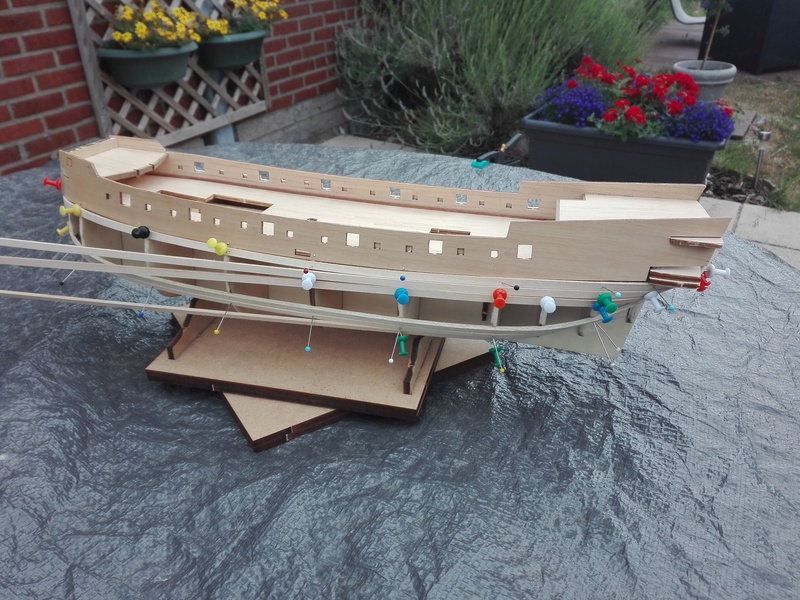

pose du premier bordé, pas facile vu l'épaisseur des lattes, à chaque fois un bon trempage et séchage direct sur la coque pour être certain de la bonne mise en forme

voici la suite qui représente l'état d'avancement à ce jour, début du 2ème bordé, heureusement les lattes sèchent vite sur le 1er bordé et se posent assez facilement et épousent bien la coque.
si vous avez des remarques, nhésitez pas à me corriger, merci

Si je peux me permettre, voudrait mieux coller une baguette a la fois  à chaque cote de la coque, ça permettrait de pas la voiler
le premier bordage réalisé, il n'y a aucun risque de vrillage beau travail et bonne suite sunny

Miel a écrit:
Je parlai de la onzième photo

beau travail en danseuse, mais s'appuyer sur les échancrures du pont ne sont pas une référence de perpendicularité.
Il est préférable enfin c'est un avis !
le bonjour te va,
de toute façon quelque soit les explications du mode d'emploi c'est meilleur dans l'ordre :
Le chantier.
La quille.
Les couples poncés et ajustés selon ceci :
La Candelaria de chez OcCre au 1/85 Couple10
la pose des bordés avec réglages comme ceci :
La Candelaria de chez OcCre au 1/85 Bordee10
Le tartinage à la colle blanche et (avec sciure) grassement à l’intérieur.
Le pont.
Etc.. et la suite ici !
http://www.laroyale-modelisme.net/t8442-principe-de-construction-d-un-voilier-genre-renard-ou-autre
Mais enfin tu fais comme tu veux.
