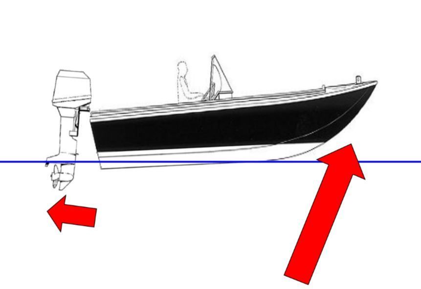

Je réagis également sur les propos d'Amigo54, car je ne suis pas certain que le V était en cause dans ce cas.
Le V est plus un facteur jouant sur la stabilité latérale. Trop de V et la coque va avoir une stabilité aléatoire en ligne droite.
Il faut une coque hybride, avec un V prononcé sur l'avant pour fendre la vague, et un V faible voire nul pour la stabilité.
D'ailleurs on retrouve catte configuration sur bon nombre de bateaux, notamment les Riva mais aussi sur les patrouilleurs lance-missile Combattante II dont le design révolutionnaire est une création Amiot.
Une coque qui se cabre serait pour moi un soucis de carène "bananée" longitudinalement, ou d'angle moteur (hélice plutôt) mal calculé.
Exemple sur le schéma ci-dessous:
RIVA Aquarama Spécial au 1/7 - Page 2 Ob_9fe1a5_trim-positif-bateau-a-moteur
Ceci n'est que mon avis d'amateur de motonautisme rc... N'ayant pas pu voir la coque pour juger du bien fondé de ma théorie, j'extrapole Wink

Merci Akula pour tes précisions. Very Happy
C'est vieux de 40 ans tout cela mais je me souviens que ses amis motonautes disaient que c'était assurément dû au profil de la coque qui apparemment, empêchait le déjaugage.
Le propriétaire avait voulu économiser sur le coût total d'achat de son bateau en achetant un modèle d'une marque peu connue et surtout peu réputée pour ses réalisations (précision : il ne tirait pas de skieurs, heureusement d'ailleurs sauf peut-être pour les "figures" où là cela aurait été top Razz )
Adolescent encore à cette époque, cela m'avait surpris et marqué qu'il soit le seul motonaute du club de motonautisme à se tenir presque debout pour conduire son bateau...
