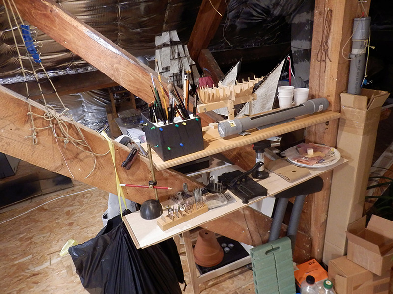

Je trempe les lattes dans l'eau, pas dans l'alcool.
Sur cette photo, tu peux apercevoir le tube gris vertical de 60 cm avec des bouchons, rempli d'eau et attaché à la poutre, et un autre morceau de tube horizontal, ouvert en 2 sur la longueur pour les petites pièces (faits à partir d'un tube plastique de plomberie).
Hms Bounty constructo 1:50 - Page 2 P9110021
Tu auras besoin de quelque chose pour maintenir tes lattes sur les couples, qu'elles soient trempées dans l'eau, l'alcool ou simplement formées à la pince à cintrer.
Des pinces à linge peuvent t'aider dans certains cas.
