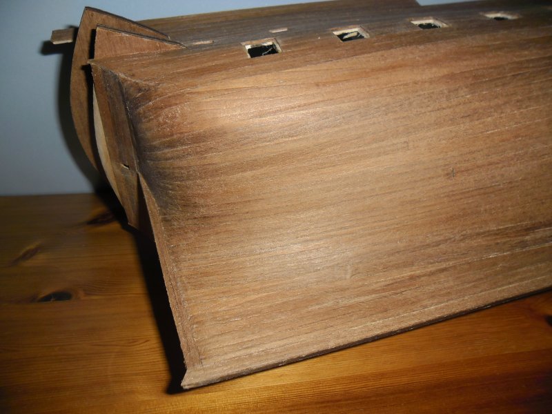

| Sujet: Re: Vaisseau Superbe [Mantua 1/75°] de Fred P. Sam 17 Juin 2017, 22:21 | |
| Bonjour à tous, Merci à tous ceux qui suivent ma construction et m'encouragent. Quelques photos du chantier... Le deuxième bordé côté tribord est terminé, poncé, traité par une couche de fond dur et reponcé : La quille, l'étrave et la guibre ont reçu leur placage, un peu simplifié par rapport aux différentes pièces qui constituaient la guibre en vrai. Tout ça sera enfoui sous beaucoup d'autres bidules. Idem pour l'étambot : C'est bien joli tout ça mais il reste à faire l'autre côté et mine de rien, ça prend pas mal de temps A bientôt... | |

| Sujet: Re: Vaisseau Superbe [Mantua 1/75°] de Fred P. Lun 19 Juin 2017, 00:49 | |
| - L'ancien a écrit:
- Double bordé posé au fer ?
J'avoue humblement que je ne sais pas ce que ça veut dire "posé au fer". Je pose chaque latte après l'avoir courbée et rabotée. Le deuxième bordé est collé à la colle contact néoprène genre Pattex ou Sader. Je vais faire un petit tuto à ce sujet. A bientôt

| Sujet: Re: Vaisseau Superbe [Mantua 1/75°] de Fred P. Lun 19 Juin 2017, 19:25 | |
| Bonjour l'Ancien, Je n'ai pas utilisé la technique du fer à repasser. Comme je le dis plus haut, j'utilise de la colle néoprène qui, après une dizaine de minutes de séchage avant contact, colle instantanément. En pratique, je n'attends pas aussi longtemps pour avoir une chance de faire un peu glisser la latte contre la précédente, au besoin. Concernant le brochetage des virures sur un vaisseau du XVIIIème siècle, c'est assez compliqué. Il ne suffit pas d'effiler les lattes comme on peut le faire sur les voiliers plus récents. La coque d'un tel vaisseau est une surface complexe. En géométrie on parle de surface gauche. Pour corser le tout, il y a des parties à courbure positive, type ballon de foot et des parties à courbure négative, type selle de cheval. A la proue, par exemple, on a de haut en bas, une courbure négative (selle de cheval), puis une courbure nulle (cylindre), puis une courbure positive (sphère), puis de nouveau une courbure négative. Sans oublier qu'il y a des sabords qui doivent plus ou moins suivre la ligne des virures. Une courbure nulle signifie qu'on peut "y coller" une feuille de papier (comme sur un cylindre, un cône, ou un plan) et donc qu'on peut utiliser une latte telle quelle, sans brochetage. Dans les zones à courbure positives les virures vont converger et il va falloir les rétrécir. A contrario, dans les zones à courbure négatives, elles vont diverger et il faut les élargir. Les lattes étant très difficiles à courber dans le sens de leur largeur, on ne peut pas compter sur une compensation du rétrécissement par l'élargissement. Autre principe qui vient se greffer là-dessus : la norme de construction des navires qui stipulait qu'on n'avait pas le droit d'effiler une virure de plus des deux tiers de sa largeur. A nos échelles, cela signifie qu'avec des lattes de 6mm de largeur, on ne doit pas effiler au delà de 2mm. Les virures étaient fixées par des clous et il fallait effectivement garder un peu de largeur pour les clous (c'est d'ailleurs le même principe pour les ponts). On obtient des brochetages un peu plus compliqué qu'un simple rétrécissement des lattes : Pour l'élargissement, il faut ajouter des lattes en conservant le même principe des 2/3. La photos ci-dessous est celle du premier bordé mais ce sera pareil avec le deuxième Voilà, c'est ma technique mais il y en a d'autres... Un tel brochetage n'est pas nécessaire pour les coques peintes, mais pour les coques vernies, si. Mais c'est vrai qu'une fois la coque poncée et vernie, on ne voit plus vraiment ces subtilités A+ | |
Cédric Lieutenant de Vaisseau
| Sujet: Re: Vaisseau Superbe [Mantua 1/75°] de Fred P. Lun 19 Juin 2017, 19:44 | |
| Bonsoir Fred, Avec ou sans fer à repasser, le résultat est impeccable ! C'est gai de voir une belle coque, et même poncée et vernie, on verra toujours ce souci du détail (de près au moins). Bravo pour ce beau travail. (au passage, si tu pouvais donner le nom de ta colle néoprène) _________________ Labor omnia vincit

| Sujet: Re: Vaisseau Superbe [Mantua 1/75°] de Fred P. Ven 30 Juin 2017, 00:19 | |
| Bonjour, Le double bordé est constitué d'une couche de 1,5mm en tilleul et d'une couche de 0,6mm en noyer. Donc un total de 2,1mm. Ce qui, en vrai donnerait une muraille de 15,75 cm. C'est largement insuffisant. Donc pour donner de l'épaisseur, surtout pour les sabords, j'ai doublé le bordé en tilleul par l'intérieur. On obtient ainsi 3,6mm, soit au réel 27cm d'épaisseur, ce qui semble mieux convenir. Les sabords sont plus réalistes et la peinture de la tranche en rouge sera plus facile : Comme il va bientôt être temps de fixer le pont de la deuxième batterie, il a fallu s'occuper des canons. Pas mal de modifications sur ceux-ci. D'abord, il a fallu retailler les soles qui étaient bêtement rectangulaires au lieu de trapézoïdales. Ensuite, j'ai dû recouper l'avant sur environ 3mm. La chute a servi à faire l'entretoise de devant. J'ai percé un trou de 2mm dans la sole pour y insérer un picot de fixation. Cette astuce présente plusieurs avantages : - Fixer l'affut au pont sans le coller par les roues car parfois c'est un peu bancal - Pouvoir l'orienter pour bien le centrer dans le sabord - Tenir l'affut pendant la peinture sans se peindre les doigts - Mieux le fixer qu'un collage car en cas de léger choc lors du gréement par exemple, un canon de batterie décollé est très compliqué à aller recoller (expérience de l'Hermione) Ensuite se pose l'éternel question : to paint or not to paint ? Les affuts auraient été en noyer massif, je les aurais simplement vernis mais c'est du contreplaqué avec une fine couche de noyer de chaque côté et du bois clair au milieu. Donc c'est moche, donc on va les peindre. Ça sera d'ailleurs en harmonie avec l'Hermione. Le problème se posera d'ailleurs aussi pour les râteliers et les supports de hauban. Donc d'abord une couche d'apprêt. Sur la photo les affûts sont présentés sur le pont qui a reçu quelques trous pour passer les picots. J'ai aussi ajouté le coin de mire qui n'était pas prévu dans le kit (en théorie il devrait y en avoir 2, l'un sur l'autre, plus un coussin en bois en dessous, mais bon, il faut savoir simplifier) ainsi que le trou pour la brague. Avec un canon posé provisoirement pour vérifier la hausse, justement. Les canons seront noircis (une première pour moi). Ajout d'une poignée sur le coin de hausse. Ce sont des cabillots restant d'une maquette précédente. Je ne sais plus laquelle. Ils sont un peu gros mais seront assez peu visible. Pour les canons du pont supérieur, je les ferai sans doute en laiton, et plus fins. Première couche de peinture : Les autres accastillages (pitons à œil, anneaux...) seront ajoutés une fois le rouge terminé. Le chantier va bientôt être stoppé pendant l'été. Je ne l'emmène pas en vacances Mais je pense pouvoir poster quelques nouvelles photos avant de partir. A bientôt | |
