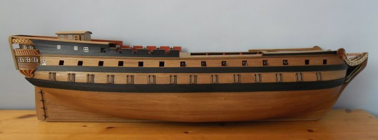

Merci L'ancien, merci à tous. J'essaie de faire de mon mieux avec un kit pas toujours très coopératif.
Voici l'avancement des travaux : Le château et la guibre sont terminés
Vue d'ensemble :
Le Superbe au 1/75ème - Mantua avec modifications   - Page 5 Superb38
Vue du château. Sur cette photo, les sabords de fuite ne sont pas encore posés.
Le Superbe au 1/75ème - Mantua avec modifications   - Page 5 Superb39
Vue de la guibre. J'ai utilisé les herpes du kit telles quelles, ce qui donne une certaine cohérence avec la poupe.
Le Superbe au 1/75ème - Mantua avec modifications   - Page 5 Superb40
Vue de la poupe et des garants de safran.
Le Superbe au 1/75ème - Mantua avec modifications   - Page 5 Superb41
La même avec les sabords de fuite installés.
Le Superbe au 1/75ème - Mantua avec modifications   - Page 5 Superb42
Vue de face. Les écubiers sont fait avec des œillets métalliques.
Le Superbe au 1/75ème - Mantua avec modifications   - Page 5 Superb44
Le Superbe au 1/75ème - Mantua avec modifications   - Page 5 Superb45
Le Superbe au 1/75ème - Mantua avec modifications   - Page 5 Superb46
Vue de dessus des bouteilles. J'aurais voulu les courber encore plus mais plus aucune pièce du kit n'aurait pu s'adapter.
Le Superbe au 1/75ème - Mantua avec modifications   - Page 5 Superb47
Pour finir, deux vues du balcon du capitaine :
Le Superbe au 1/75ème - Mantua avec modifications   - Page 5 Superb48
Le Superbe au 1/75ème - Mantua avec modifications   - Page 5 Superb49
Je vais maintenant me consacrer aux superstructures des ponts et au gréement des canons ainsi qu'à la mise en place des faux canons. Les deux morceaux difficiles que sont la poupe et la proue sont terminés et c'est une bonne chose de faite Wink

Merci pour ces très belles photos pour commencer !
Ton vaisseau a une très belle ligne, l'harmonie des teintes est tout à fait réussie...
J'aurais pour ma part "démétallisé" un peu les plaques laiton du kit en les vieillissant, mais c'est de l'ordre du goût de chacun, et ça ne retire rien aux compétences qu'il faut pour en arriver là !
Vivement la suite ! Smile

C'est vraiment du beau travail et une belle réussite. Bravo.
Que penses-tu de la boite ? Complète ? Rapport qualité / prix ? La recommanderais-tu ?

les photos font toujours état d'une belle réalisation.
j'ai construit le Bounty Mantua, mais en dehors de certains détails je n'ai pas gardé la planche de PE qui à l'époque comme maintenant est du système circuit imprimé sur cuivre.
Je préfère COREL qui je crois n'existe plus avec ses sculptures en bois compressé (comme certaines assiettes décorées des provinces)
Mais le résultat que tu obtiens est vraiment agréable à regarder !
Bonjour Michel,
Tout bien considéré, je ne recommande pas ce kit. Je ne sais pas à quel prix il est vendu actuellement (entre 350€ et 550€ suivant les sites) mais il n'a pas la qualité requise pour un tel prix. Je l'ai eu d'occasion pour nettement moins cher sinon, je ne l'aurais pas acheté.
Je pense que Mantua serait bien inspiré de faire une nouvelle version, à l'image de la nouvelle version de l'Hermione 2016 d'Artesania Latina et d'utiliser des technologies du XXIème siècle pour les plans et les découpes. Avec les CAO actuelles on peut faire bien mieux et bien plus précis.
La notice est aussi très mal faite avec des photos en noir et blanc qui éludent tous les problèmes.
Les bois fournis ne sont pas de bonne qualité. Par exemple, les lattes du deuxième bordé, en noyer sont en bois déroulé et pas en bois scié, ce qui rend le bois pelucheux au ponçage et très difficile à racler, ce qui est nécessaire à l'obtention d'une belle finition.
Il y a des planches prédécoupées en contreplaqué de noyer mais la partie centrale du contreplaqué est en bois clair ! Donc dès qu'on voit cette tranche, on voit que c'est du contreplaqué et pas du noyer massif.
L'accastillage est très inégal. Il y a de beaux caps de mouton, de beaux canons en laiton tourné. Mais les sabords/mantelets sont assez moches. Il y a 3 chaloupes identiques en plastique qu'il faut impérativement refaire. Les caillebotis ne sont pas à l'échelle (comme d'habitude), etc.
Les pièces prédécoupées au laser ne sont pas précises et pourtant ce ne doit pas être difficile à faire si le plan est juste.
La plaque en laiton de mon kit a été remplacée dans la version actuelle par une planche "laser incisioni" (http://www.mantuamodelshop.com/laser-incisioni-superbe-p-14300.html) et c'est franchement moche.
Personnellement, j'aime bien adapter, modifier et améliorer les kits donc je suis dans mon élément avec celui-ci mais il ne faudrait pas que le prix dépasse 250€.
Mais à partir d'un certain taux de choses à refaire par rapport à ce qui est fourni, on peut se poser la question s'il ne vaut pas mieux faire une construction sur plan en commandant éventuellement de l'accastillage sur Internet. En plus il existe des plans très complets de vaisseaux 74 canons.

Salut Fred,
Très sympa ta réponse. Je te remercie.
C'est toujours bon d'avoir les appréciations objectives de ceux qui savent et de ceux qui font !
Je me documente sur les fabricants de boites parce ma fille aînée m'a passé commande d'une coque genre coupe de l'América. J'en ai trouvé une à plus de 500€ : j'hésite !
Ce n'est pas pour tout de suite, je dois d'abord réparer, terminer ma goélette et refaire les essais.
Je continue à suivre ton très beau chantier.
Bon courage, mais je vois que tu n'en manques pas.

Quelques avancées du chantier : Le gréement des canons est presque terminé (en dehors de la coque pour le moment). Je pense que je ne mettrai pas le palan de retrait car celui-ci n'était installé que lors des combats et là, sans les voiles mon Superbe ne sera pas en position de combat ;-)
J'ai un peu modifié le râtelier avant en m'inspirant des plan de J. Boudriot :
Le Superbe au 1/75ème - Mantua avec modifications   - Page 5 Superb50
Travail sur les râteliers de mât. J'ai ajouté les poulies des bitons (pseudo-poulies) qui n'étaient pas prévues dans le kit. Les bitons sont fait dans du carré de 4x4mm
Le Superbe au 1/75ème - Mantua avec modifications   - Page 5 Superb51
Les mantelets sont maintenant en position ouverte. Les faux canons seront bientôt posés :
Le Superbe au 1/75ème - Mantua avec modifications   - Page 5 Superb52
Les renforts de tableau (je ne sais pas comment ça s'appelle) sont collés, parallèlement aux lattes du pont :
Le Superbe au 1/75ème - Mantua avec modifications   - Page 5 Superb53
Comme pour l'Hermione, je pense que je vais devoir refaire les échelles qui ne sont pas... à l'échelle (c'est le comble). Les marches font 5mm de haut, ce qui ferait en vrai des marches de presque 40 cm !
Les caillebotis seront sans doute trop gros aussi...
Il reste du boulot avant le gréement ! Sans parler des chaloupes et canots...
Fred

Voici 3 photos du chantier avec tous les canons installés, ainsi que les râteliers de mât :

Ça se monte tranquillement.
Les teintes sont toutes bien posées, bien réalistes, les canons totalement gréés sans être "trop rangés : j'aime bien ! Smile

Merci à tous ! Savoir que je vais soumettre les photos à vos yeux d'experts me motive pour m'appliquer Wink
Encore quelques photos des canons en lumière naturelle (au soleil entre deux averses ! ) :
Le Superbe au 1/75ème - Mantua avec modifications   - Page 5 Superb57
Le Superbe au 1/75ème - Mantua avec modifications   - Page 5 Superb58
Et mon travail de la journée : le roof, le banc de quart et les taquets de l'échelle.
Le Superbe au 1/75ème - Mantua avec modifications   - Page 5 Superb59
Le banc n'est pas trop de style Louis XVI... Les trappes et portes du roof sont factices.
Le Superbe au 1/75ème - Mantua avec modifications   - Page 5 Superb60
Ça se placera là... mais il manque encore les garde-corps et l'échelle d'accès à la dunette. Le banc parait clair car il n'est pas encore verni :
Le Superbe au 1/75ème - Mantua avec modifications   - Page 5 Superb61
L'échelle (je ne sais pas si on dit "de coupée", pour ce type de navire) :
Le Superbe au 1/75ème - Mantua avec modifications   - Page 5 Superb62
En plus des fils de lin fournis dans le kit, j'utilise du cordonnet 100% polyester. Le noir fin sert notamment à fourrer les cordages et à faire les surliures. Ces fils ne peluchent pas du tout et ne foncent pas sous l'effet de la colle. Par contre, les nœuds ne tiennent pas bien, il faut impérativement les bloquer à la cyano.
Le Superbe au 1/75ème - Mantua avec modifications   - Page 5 Superb63
Chantier arrêté pour une semaine car je pars en déplacement demain matin.

Je suis toujours dans mes équipements de pont. Aujourd'hui le bastingage de la dunette. J'ai aussi refait un banc de quart car je me suis aperçu que le premier était trop bas. A l'échelle 1:1 ça aurait fait une assise à 30 cm de haut, c'est à dire plus un canapé Ikéa qu'un banc de quart de la fin du XVIIIe.
Voici le banc un peu plus sobre que le précédent (pas encore verni) :
Le Superbe au 1/75ème - Mantua avec modifications   - Page 5 Superb64
Les jambettes sont fixées par un tourillon en laiton en haut et en bas :
Le Superbe au 1/75ème - Mantua avec modifications   - Page 5 Superb65
Avec les décoration montées provisoirement :
Le Superbe au 1/75ème - Mantua avec modifications   - Page 5 Superb66
J'ai ajouté des courbes de renfort sur les frontaux et laissé visible le tourillon en laiton qui fixe les rembardes :
Le Superbe au 1/75ème - Mantua avec modifications   - Page 5 Superb67
Le Superbe au 1/75ème - Mantua avec modifications   - Page 5 Superb68
Pour finir, voici la différence entre une latte Mantua en haut et une latte Artesania Latina en bas :
Le Superbe au 1/75ème - Mantua avec modifications   - Page 5 Superb69
A bientôt,
Fred
