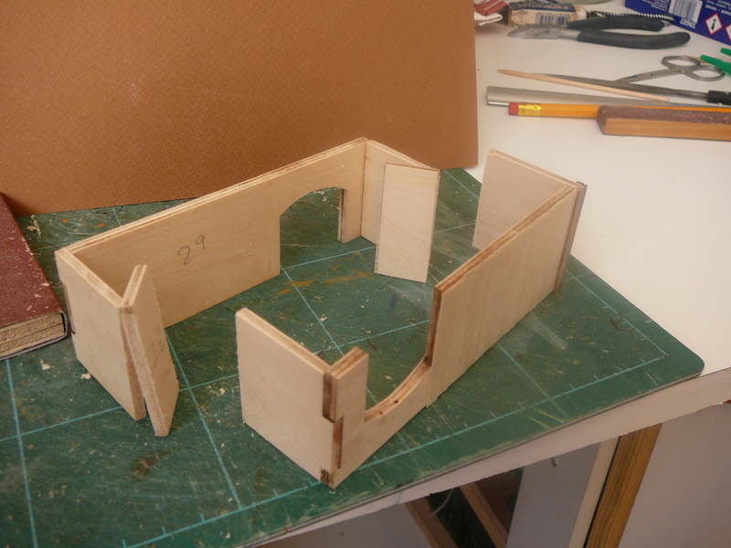

| Le plancher du 2è pont (et le reste d'ailleurs) est vraiment impeccablement réalisé ! Tu vas le vieillir ou bien le laisser comme si le bateau était neuf ? _________________ | |

| Superbe j'aime, je ne suis pas bois comme tu le sais mon Serge mais tu peux peut être faire des vernis ou teintes genre "brous de noix" plus ou moins dilués sur certaines lame de pont pour "casser" l’uniformité de la teinte Il prend forme et j'admire biz _________________ Modèle en cours: Missouri 1/350 Taiho 1/350 Thonburi 1/700 Aspirine. Épouse d'un aspirant, généralement très élégante, elle donne à la mode un caractère particulier, un "Cachet" d'aspirine. Muriel Robin Amicalement Lionel | |

| Salut Serge, Perso, je trouve que ton vernis rend bien. Le mien n'est guère plus patiné. Qu'as-tu utilisé comme vernis? Un ton chêne? Tu verras dans la suite de ton montage qu'il y a des montants en bois plus sombres ainsi que les rambardes. Cela va donner plus de "relief" à ton Mississippi. Pas d'inquiétude ! Bonne suite! A+ | |

| Pour la casse cela était presque obligé .... une courbe dans l’alignement du bord de fenêtre tu ne pouvais pas faire grand chose mon Serge et pour tes fenêtres il n'y a pas de photos pour choisir mais moi je pense plus au léger retrait Tu peux nous faire la même avec une à fleur et une en retrait _________________ Modèle en cours: Missouri 1/350 Taiho 1/350 Thonburi 1/700 Aspirine. Épouse d'un aspirant, généralement très élégante, elle donne à la mode un caractère particulier, un "Cachet" d'aspirine. Muriel Robin Amicalement Lionel | |

| Pour moi je pense en retrait... ta façade sera d'une autre teinte que ta fenêtre cela devrais le faire, de plus une fenêtre n'est jamais (en générale) à fleur _________________ Modèle en cours: Missouri 1/350 Taiho 1/350 Thonburi 1/700 Aspirine. Épouse d'un aspirant, généralement très élégante, elle donne à la mode un caractère particulier, un "Cachet" d'aspirine. Muriel Robin Amicalement Lionel | |

| Oups si tu fais bien-sur le retrait dans la couleur de façade sinon ci tu fais le retrait couleur fenêtre cela n'a pas d'importance (je pense) _________________ Modèle en cours: Missouri 1/350 Taiho 1/350 Thonburi 1/700 Aspirine. Épouse d'un aspirant, généralement très élégante, elle donne à la mode un caractère particulier, un "Cachet" d'aspirine. Muriel Robin Amicalement Lionel | |

| Coucou mon Ami Tu peux peut être faire de la sciure avec une lime et "boucher" les interstices avec le mélange colle blanche/sciure et refaire une couche de vernis _________________ Modèle en cours: Missouri 1/350 Taiho 1/350 Thonburi 1/700 Aspirine. Épouse d'un aspirant, généralement très élégante, elle donne à la mode un caractère particulier, un "Cachet" d'aspirine. Muriel Robin Amicalement Lionel | |

| Sergio 42, tu es parti pour réaliser une bien jolie maquette. Félicitations. Il est seulement regrettable que le matériel fourni dans le kit de construction soit hors d'échelle. Ta maquette est au 1/80, et le c/p proposé par le fabricant pour la construction des roofs semble être du 3m/m ce qui correspondrait dans la réalité à des cloisons de ........24cm. Du c/p de 8/10 voire 10/10 aurait été plus proche de la réalité. La vue partielle du plan laisse aussi apparaître de très nombreuses erreurs dans les haubanages les différents gréements et certains accastillages, mais ne "sodomisons pas les diptères" comme on disait dans les carrés !!! Continue sur ta lancée et tiens nous au courant de l'avancement des travaux. Je suis pour ce qui me concerne particulièrement passionné par les "Paddle-Wheelers" et autres "Western Rivers steamboats" | |

| salut Sergio pour le cintrage des pièces trempe les dans l'alcool a bruler, ou un peut au cuit vapeur comme je fait pour mes pièces sinon très bon début je serais toi je brunirais les charnières de porte A savoir que je fait moi aussi le KOM et que j'en suis arrive comme toi au même niveau de montage _________________ Kenavo ar wech all
