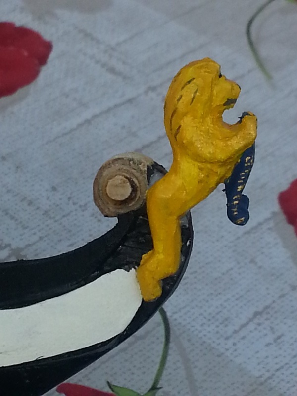

Avec un peu de retard je continue à modifier la modèle de la Concorde par une mise en conformité avec les plans relevés par les Anglais et également pour les mises en couleur de l'Hermione le choix de la figure de proue à été difficile ne trouvant aucun éléments à ce sujet j'ai donc choisi un lion dans une position autre de celle de l'Hermione j'ai retravaillé la proue pour la rendre plus proche de la réalité et j'ai également commencé les affuts des canons. Je vous joins quelques photos de ces états.
Fregate La concorde ?? - Page 2 63886120170724174828
[justify]Fregate La concorde ?? - Page 2 88896710
Fregate La concorde ?? - Page 2 66045720170724162958
Petit problème sur la seconde image comment faire pour la pivoter ?

problème d'image réglé sunny

Belle transformation ! Peut être des couleurs un peu vives à mon goût (mais les goûts et les couleurs, c'est très perso, hein), mais globalement, cette coque prend de la vie. Wink
Tu as ce qu'il faut pour faire le tableau arrière, et le château en général ? Ou bien tu crées tout ?

Bonjour Ekis les couleurs sont vives j'ai fait plusieurs essais de couleur mais elles étaient trop ternes il faut dire que la photos accentue particulièrement les saturations cela m'a surpris.
Le chateau arrière je le crée de toutes pièces ainsi que l'ensemble du gréement et de l'accastillage y compris la figure de proue que j'ai sculpté dans un morceau d'acajou. J'ai également réalisé tous les affuts des canons  soit 32 en tout. je ne pourrai mettre en place la poupe qu'après avoir disposé les canons dans les sabords car je n'ai pas d'accès autre.
