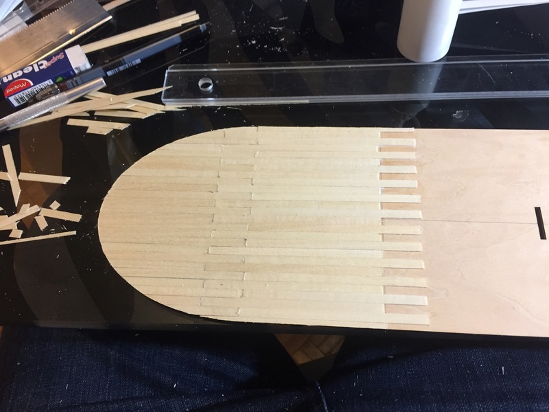

j'ai un peu bossé depuis mon dernier post j'ai fini de poser les lattes sur le pont j'ai plus qu'a découper les logements pour les cabines et dessiner les faux clous au crayon
je me suis aperçu trop tard que j'avais mal positionné les lattes entres elles mais visuellement je trouve pas ça très choquant en fin de compte.
Le Mississippi de A L au 1/80ème Img_0110
Le Mississippi de A L au 1/80ème Img_0210
Le Mississippi de A L au 1/80ème Img_0216
Le Mississippi de A L au 1/80ème Img_0211
Est ce que quelqu'un pourrait m'expliquer comment remettre les photos dans le bon sens svp? parce que la c'est un peu l'anarchie.

Salut!
Pour tes faux clous, va voir ce que j'ai fait, ça rend bien lorsque tu auras teinté tes ponts.
(Dans un porte mine, tu insère une aiguille de couture dont tu auras coupé la tête, à la place de la mine)
Tu fais des petits trous, et lorsque tu auras teinté ton pont, ta teinture rentrera dans ces petits trous et donnera un effet "clous".
A+++

ah ça c'est pas bête, j'avais effectivement vu ton travail mais je savais pas si tu avais opté pour les micro-clous ou tu si était resté sur les trous recouverts de bondex

le bonjour te va,
le truc de Philiparus est le truc que l'on utilise souvent et c'est une idée qui rend le mieux et pas besoin de crayon, à moins d'avoir un 7H et de faire les trous en même temps car le 7H c'est très, très dur et cela ne teinte pratiquement pas ou pas le bois .
Pour ce qui est des photos elles on sans doute été prise avec un téléphone lui ne donne que rarement la photo dans le bon sens.
Il faut donc utiliser Paint-net gratuit, voir mon message de bienvenue et redresser.

D'accord merci beaucoup pour tous ces conseils je vais opter pour les petits trous et je vais tacher de redresser mes photos a l'avenir.
je viens d'acheter du Bondex huile pour meuble couleur hêtre j'espère que le rendu sera beau j'ai dors et déjà fait un test sur des chutes de lattes.
