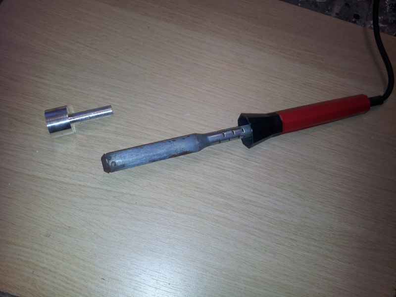

Bien entendu tôt ou tard, il va falloir s'attaquer à la coque. Bien que largement habitué au travail du bois, je ne suis pas familiarisé avec la fabrication d'une telle coque.
Mais après avoir parcouru le forum et mis en application ce que j'ai pu lire, voici mes premières impressions.
Suivant le bois, la durée de trempage dans l'alcool à brûler varie plus que sensiblement.
Baguette style Acajou ("Style" parce que je connais pas l'essence exacte ce cette baguette que j'ai dans mon stock perso) nécessite un trempage de 24 heures au moins. En revanche, le balsa, quelques secondes dans l'eau suffisent. Bien entendu, tout dépend de la section de la baguette qui sera cintrée.
Donc, le bois une fois "mouillé", utilisation des trois méthodes répertoriées :
- La pince à cintrer fonctionne très bien mais marque le bois
- L'outil à cintrer : idem marquage important avec des lignes parallèle sur la baguette qui risque de se voir après vernissage de la coque
- Fer à souder, le top !
HMAV Bounty 1783 (OcCre 1/45°) de Alain33 Bounty-9
J'ai donc tourné une panne en aluminium de 60 mm de long. L'axe mesure 40 mm et le cylindre a un diamètre de 30 et une longueur de 20 mm.
HMAV Bounty 1783 (OcCre 1/45°) de Alain33 Bounty-10
HMAV Bounty 1783 (OcCre 1/45°) de Alain33 Bounty-11
Dépose de la panne d'origine et mise en place de la panne spéciale  "coque Bounty" !

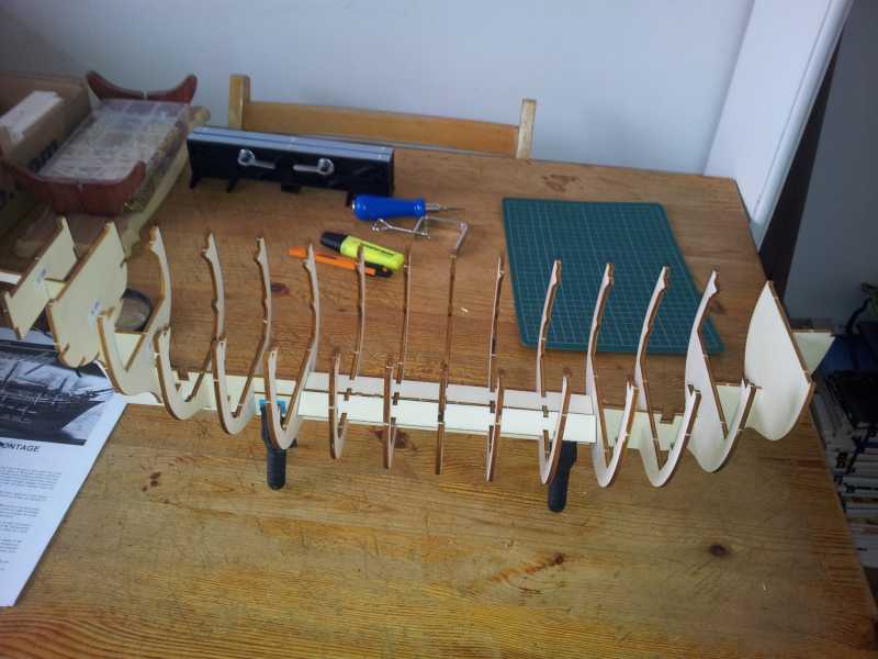

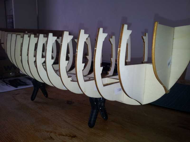

Premier montage à blanc des couples sur la quille
HMAV Bounty 1783 (OcCre 1/45°) de Alain33 Bounty-14
HMAV Bounty 1783 (OcCre 1/45°) de Alain33 Bounty-15
HMAV Bounty 1783 (OcCre 1/45°) de Alain33 Bounty-16
Bien que le navire fini mesure 91 cms au 1/45, le squelette de la coque ne fait que 612 mm de long pour l'instant.

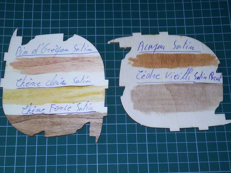

Essai de différentes teintes de lasure sur bois clair, bois utilisé pour les couples.
HMAV Bounty 1783 (OcCre 1/45°) de Alain33 Bounty-17

Le chantier arrive ! Bien sûr, impossible de construire çà sans chantier...
C'était juste pour aligner les couples et voir le volume avec un montage à blanc "en l'air".
D'ailleurs au sujet du chantier, n'ayant pas suffisamment de longueur sous la quille pour la loger entre deux tasseaux, je vais le faire avec des petites équerres. Pas le choix...
Pour la teinte des couples, tu les vois en acajou satin ?
Moi, je voyais plutôt chêne foncé satin .
Les goûts et les couleurs...

L'acajou satin aussi mais il faut se méfier des couleurs avec les photos !!!
Jean-Pierre
HMAV Bounty 1783 (OcCre 1/45°) de Alain33 Empty
MessageSujet: Re: HMAV Bounty 1783 (OcCre 1/45°) de Alain33   HMAV Bounty 1783 (OcCre 1/45°) de Alain33 EmptyMer 01 Fév 2017, 17:33
Pas question de choisir une couleur à partir de photos que l'on prend tous vite fait... ça ne rend jamais les vraies couleurs à l'écran ! sourire

Exact !  Wink

Bonsoir à vous !
Après avoir teinté les couples et la quille, mise en place sur le chantier.
Puis, ponçage des plans de joint pour collage à la colle blanche.
Les couples étant évidés puisqu'il s'agit d'une version écorchée, pose d'une ficelle tendue entre la proue et la poupe pour vérification de l'équerrage des couples.

  L'astuce du cordeau est bien ,mais cela ne suffit pas Un 2ème contrôle serait utile: vérifier les hauteurs  des encoches des couples  sunny
HMAV Bounty 1783 (OcCre 1/45°) de Alain33 Bounty10
HMAV Bounty 1783 (OcCre 1/45°) de Alain33 Captur15

Bonjour les gars !
@ L'ancien : je mets trois gouttes de colle dans un couvercle et hop, le petit pinceau fait le reste ! Pas de gâchis et pas de trace sur la structure !
@ Miel : tu as parfaitement raison. Je me suis rendu compte hier soir qu'il y avait une petite erreur bien que l'équerrage soit bon et que les couples sont correctement enfoncés au niveau de la quille.
Erreur de découpe peut-être...
Idem pour le (futur) alignement des bordées... Il faudra que je rajoute du balsa sur un ou deux couples certainement, et que je ponce pour obtenir un bon alignement !
En tout cas, les photos sont observées à la loupe, c'est top !

A ce stade de la construction, la forme apparaît mais l'ensemble reste très fragile !
Prudence, prudence...
HMAV Bounty 1783 (OcCre 1/45°) de Alain33 Bounty18
