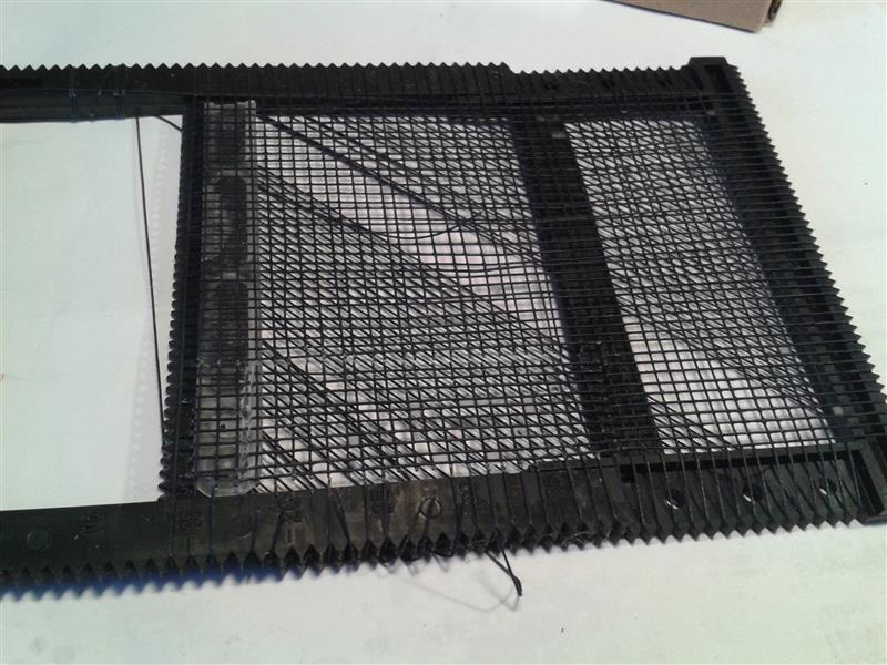

Le métier à tisser livré dans la boite va me servir pour confectionner un filet pour protéger les matelots de la chute quand ils montent sur la plateforme de poulaine. Je ne suis pas sûr que ce filet existait vraiment, mais j'ai cru le voir sur les réalisations des autres posteurs, et l'idée m'a semblé bonne.
Vaisseau 74 canons Le Glorieux [Heller 1/150°] de Bobinou44 20160210
une fois tissé, le fil est durci avec du vernis transparent, puis découpé
Vaisseau 74 canons Le Glorieux [Heller 1/150°] de Bobinou44 20160211
et collé sur les herpes
Vaisseau 74 canons Le Glorieux [Heller 1/150°] de Bobinou44 20160212
Cela devient plus réaliste là ...

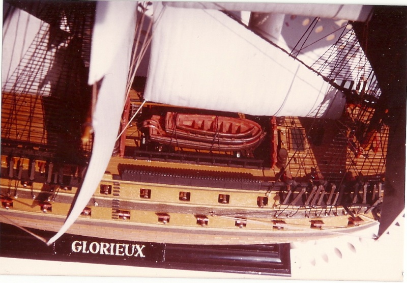

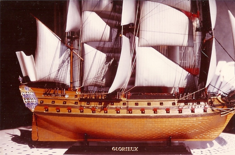

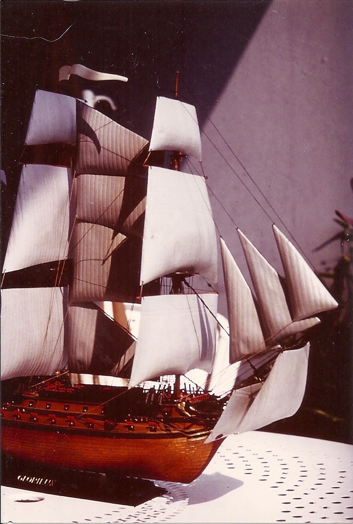

Salut Bobinou!
Ce Glorieux me rappelle quelques vieux souvenirs:  Rolling Eyes
Vaisseau 74 canons Le Glorieux [Heller 1/150°] de Bobinou44 Numari12
Vaisseau 74 canons Le Glorieux [Heller 1/150°] de Bobinou44 Numari13
Vaisseau 74 canons Le Glorieux [Heller 1/150°] de Bobinou44 Numari14
Vaisseau 74 canons Le Glorieux [Heller 1/150°] de Bobinou44 Numari15
Vaisseau 74 canons Le Glorieux [Heller 1/150°] de Bobinou44 Numari16
Vaisseau 74 canons Le Glorieux [Heller 1/150°] de Bobinou44 Numari17
Vaisseau 74 canons Le Glorieux [Heller 1/150°] de Bobinou44 Numari18
Vaisseau 74 canons Le Glorieux [Heller 1/150°] de Bobinou44 Numari19
Vaisseau 74 canons Le Glorieux [Heller 1/150°] de Bobinou44 Numari20
C'était ma première maquette de voilier.  Laughing
Attention, tout maquettiste sait que les chats (et les bambins) ne font pas bon ménage avec les maquettes.  affraid  J'ai refait deux fois mon Soleil Royal avant d'abandonner la troisième fois.  Embarassed
Ta maquette est bien partie  cheers  mais je fais quelques remarques.  Razz  La macro ne pardonne pas les moindres défauts.  Evil or Very Mad
Sur ta figure de proue, on voit encore le raccord entre les deux parties.  Shocked  Il faut bien limer et au besoin utiliser une résine pour fignoler.  geek
J'ai trouvé à CAROUF un kit SOLIQ qui est composé d'un réservoir de résine liquide et d'une lampe UV pour durcir la résine. On peut ensuite limer, peindre...  :bball:
Pour les peintures, il faut utiliser des peintures mates et si tu n'a pas la couleur en mat, tu peux utiliser une couche de vernis mat par dessus.  clown
Bien entendu ce ne sont que des conseils d'ami.  Wink  Comme tu l'as dit, prends ton temps  Sleep pour faire une maquette aussi parfaite que possible.  cheers
