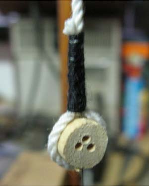

bonjour Boudu
la méthode de rehomren est la plus usité et commode. mais peut être n'est tu pas obligé de faire des nœuds si tu n'y arrive pas comme sur cet exemple ...
Bluenose de Billing's Boat 1:65 - Page 2 8-210
quand au système de la réglette, ce n'était que ceci vu sur un forum italien. l’avantage est qu'il permet un alignement parfait de tous les caps. la hauteur de la réglette donnera l’écart de ces caps.
Bluenose de Billing's Boat 1:65 - Page 2 P1090611
voilà ...
la méthode de rehomren est la plus commode certainement. mais il y a bien d'autres façons ... choisi ce qu'il te conviendra le mieux.
rafael
Bonjour Rafael.
Je distingue mal la solution de la photo. Qu'y a-t-il autour du cordage (en noir). Un fil enroulé ? Ou autre chose ?
...quand au système de la réglette
Je comprends maintenant ce que tu voulais dire avec la réglette. Je vais essayer, mais il me semble que la méthode avec gabarit est plus facile.
Merci pour ton aide Rafael.
Marc

bonsoir marc
avec les conseils de l'ancien tout devient bien plus facile ... à suivre sans modération ...
en ce qui concerne les nœuds divers, caps de moutons, enfléchures, haubans ...etc ...
si tu as du temps, jette un œil sur ma précédente construction. le SJ népomuceno en page 3 dans "ARSENAL GREEMENTS."
tu y trouveras, très détaillés en photos, tous les "pas à pas" de constructions et montages qui pourraient peut être te servir aujourd'hui.
bien sur ce n'est que mes méthodes de montage glanés et stockés sur les divers forums du net, particulièrement sur des sites espagnols et italiens.
j'ai d'ailleurs à nouveau fait la même chose avant de démarrer ce SOS en stockant plus d'une centaine de photos de cette maquette.
sinon, tu as ceci : "un passe fil" tout bête pour passer tes cordages ... simple et pas cher et surtout il passe partout : trous de caps, ... etc ... toutes les couturières s'en servent et je suis sur que madame en possède quelques uns dans sa boite de couture.
Bluenose de Billing's Boat 1:65 - Page 2 P1050410
Bluenose de Billing's Boat 1:65 - Page 2 P1030113
voilà ...
