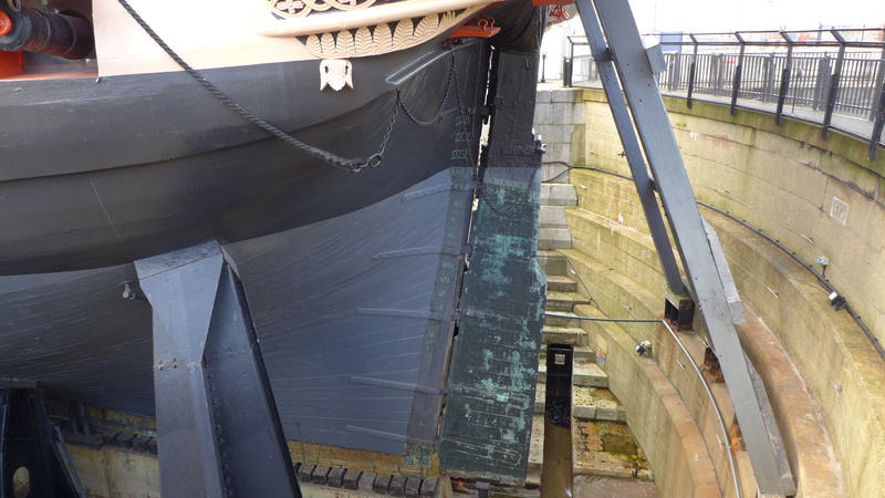

Bonsoir à tous , je poste la photo suivante que j'avais prise pour info au cas où en avril dernier à Porsmouth.
On voit bien là que la courbe est très raide, et l'ajustement de l'étambot très sensible.
Ce Victory avance bien. Je suis étonné de voir la quille déjà en place. une pose en fin de bordage n'est-elle pas plus simple à réaliser?
Victory 1737 - 1/84 - base kit AL - Page 4 P1170010

Oui, j'avais regardé la courbe sur tes photos et celle de Mike (L'ancien).
L'emplacement de l'étambot est correct sur la maquette : il rentre directement dans l'arcasse.
En fait, pour la quille, les 2 solutions se valent :
- sur La Flore, j'ai posé la quille en dernier, c'est simple, mais ça oblige à creuser le sillon pour l'insérer,
- là, j'ai préparé le biseau des virures de galbord qui viennent directement en appui contre la quille en place...
Par contre, je ne mettrai l'étambot et l'étrave qu'à la fin des œuvres vives pour pouvoir poncer tranquillement. Smile
