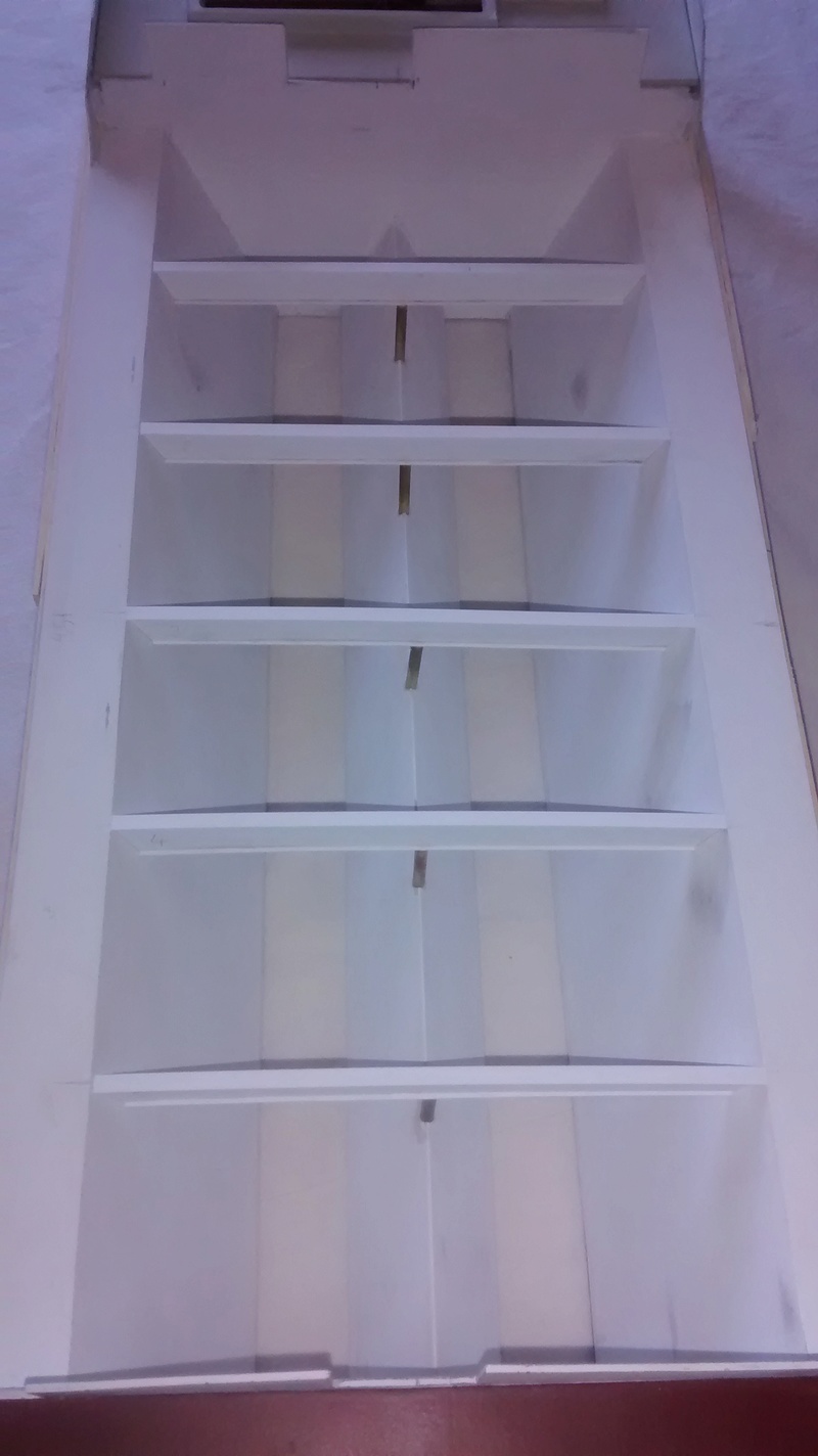

Après avoir passé une première couche d’apprêt sur la coque,le travail du moment est :la pose des baguettes latérales,viendra ensuite la fabrication des godrons et leurs posent.
chantier le Saint-Marc  porte-déblais au 1/40ème - Page 2 Img_2091
chantier le Saint-Marc  porte-déblais au 1/40ème - Page 2 Img_2092
Fabrication des écubiers d'après photo,un grand Merci à Daniel pour celle-ci et pose provisoire (pour la photo).
chantier le Saint-Marc  porte-déblais au 1/40ème - Page 2 Img_2093
une vue de l'habillage intérieure des cuves,pour le moment tous est démontable.
chantier le Saint-Marc  porte-déblais au 1/40ème - Page 2 Img_2094
Amicalement Pierre

Ca avance ... regarde bien ces photos ..tu as omis les cloisons inférieures, elles servaient à bloquer la circulation de la vase.
Photo du plan des ACRP de La Rochelle...pour la maintenance !
chantier le Saint-Marc  porte-déblais au 1/40ème - Page 2 P1230810
chantier le Saint-Marc  porte-déblais au 1/40ème - Page 2 Autos_16
chantier le Saint-Marc  porte-déblais au 1/40ème - Page 2 Autos_17

Merci à vous deux,
Daniel, sur Quoi je dois être attentif sur ta photo de ton plan ?

Daniel,
Désolé pour ma question, mais la totalité des photos ne c'était pas affichées.
Pour les cloisons,elles sont faites.
J'ai oublié de les installer pour la photo.
chantier le Saint-Marc  porte-déblais au 1/40ème - Page 2 Img_2095
chantier le Saint-Marc  porte-déblais au 1/40ème - Page 2 Img_2096
