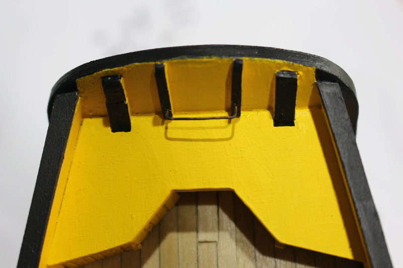

Bonsoir à tous
Avancement du chantier !!!
Façonnage des anneaux et de leur support pour maintenir les bragues sur la semelle de recul plus les plaques sur lesquelles pose la vis de visée   Le Renard éch : 1/50 kit Artesania Latina - Page 4 Icon_wink une bonne chose de fait !!!
Agrandir cette image
 Le Renard éch : 1/50 kit Artesania Latina - Page 4 Img_3020
Jean-Pierre

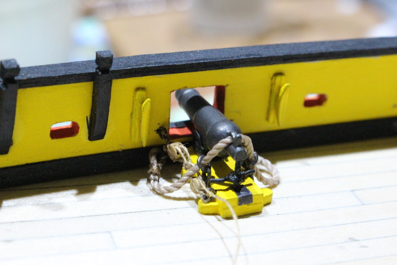

Avancé du chantier , montage sur le pont de la première caronade complète !! j'ai fait le choix de remplacé la vis de réglage de AL par une vis fait maison avec un semblant de filetage en fil de couture autour d'une âme acier   Le Renard éch : 1/50 kit Artesania Latina - Page 4 Icon_smile c'est un peu grossier mais la croix en méplat ne me parai pas mieux !!!!
 Le Renard éch : 1/50 kit Artesania Latina - Page 4 Img_3023
 Le Renard éch : 1/50 kit Artesania Latina - Page 4 Img_3024
 Le Renard éch : 1/50 kit Artesania Latina - Page 4 Img_3022
 Le Renard éch : 1/50 kit Artesania Latina - Page 4 Img_3110
Jean-Pierre
