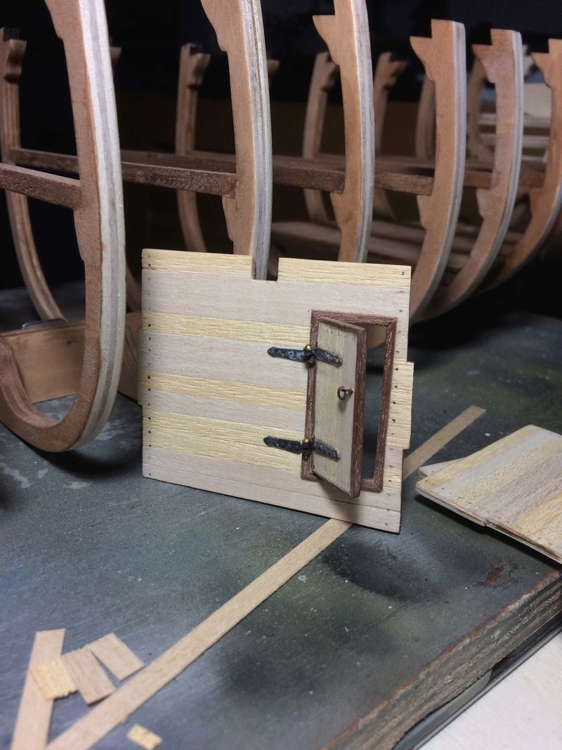

Le Bounty 1/48 Artesania  latina  Image16Bonjours à tous , un petit retour sur ma Bounty ,
Désolé de n'être pas plus présent et participatif sur le forum , faute de temps !
Le Bounty 1/48 Artesania  latina  Empty
MessageSujet: Re: Le Bounty 1/48 Artesania latina    Le Bounty 1/48 Artesania  latina  EmptyLun 14 Aoû 2017, 13:30
Elle avance bien ! Smile

Salut rafale.
Je finis le model que tu commences!! Que de souvenirs au bout de 7 ans...
Quelques pièges à éviter:
1/ tu demandais quelles couleur pour les couples, moi je les ai foncé, couleur chêne foncé.
2/ il faut absolument border avant de marqueter les ponts car tu vas te retrouver avec un espace entre ta coque, ta quille et les ponts... c'est ce que j'ai eu. Au passage, j'aime beaucoup ton bois couleur ébène pour les preceintres...
3/ attention avant de percer les murailles pour les canons et autres éléments. Le kit AL décrit très mal ces étapes et j'ai des incohérences: canon et fausse bouteille par rapport aux haubans, entre autre...
4/ pour les caillibotis, tu dois coller les baguettes externes sur un rebord plein et non sur une partie dentelée. De plus, de mémoire, elles doivent suivre la "bouge" du pont (désolé les puristes corrigeront mon manque de vocabulaire d'arsenal 😜).
5/ enfin, dans un soucis de réalisme, je te conseille de changer les couleuvrines qui sont absolument horribles et vraiment pas adaptées à ce qui se faisait a l'époque.
N'hésite pas à poser des questions, j'y répondrai, dans la mesure de mes faibles connaissances en modélisme navale. J'ai pris des photos de mon model visibles dans la rubrique des modems achevés.
Je te conseille, si ce n'est pas déjà le cas de te procurer le livre:
W. Zu mondfeld, encyclopédie navale des models réduits, (je ne l'ai acheté qu'il y a 1 mois et je regrette vraiment de ne pas l'avoir eu avant!!!)
En tout cas, beau début. Montage propre et de qualité!!!

UMerci pour les encouragements
La maquette avance doucement , j'espère la finir pour janvier ,février 2018
Effectivement il y a quelques pièges à éviter !
Pour moi le plus compliqué va bientôt arriver avec toutes les manœuvres et cordages qui sont a installer avant la mature !
