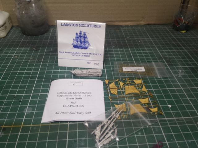

Tout d’abord le modèle, il s’agit d’une frégate anglaise au 1/1200 de chez Langton miniature, il y a pléthore de marques qui proposent des navires à cette échelles mais bien que plus chère, les Langtons sont de très loin les plus beaux.
Vous aurez donc besoin :
Tuto : Monter et peindre un navire 1/1200 avec photodécoupe 20141111_140324-4954759
-d’une coque de frégate

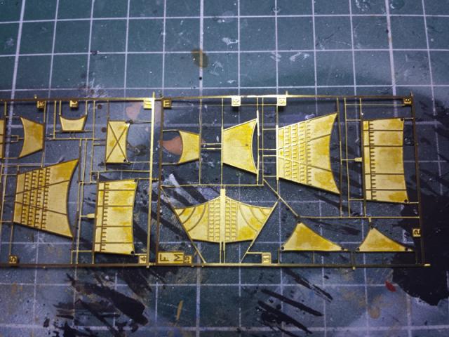

- d’une pochette de voile en photo-découpe  avec les mats (dans l’exemple la frégate sera montée en « pleine voile »
-d’une pochette de hauban en photo-découpe

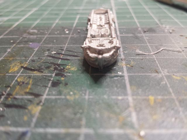

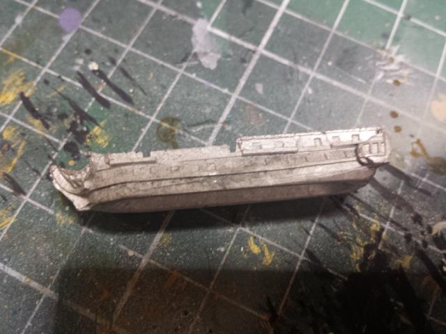

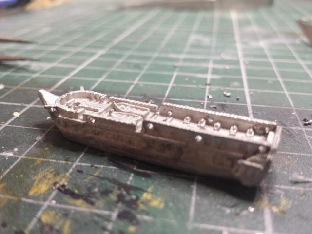

Commencer par vérifier le montage de la passerelle arrière sur la coque, et ébarber proprement les différentes pièces, sur ces navires il n’y a pas trop de boulot, le métal  est de bonne qualité et  le moulage est généralement propre, donc je me contente d’enlever la ligne présente en bas de la coque.
Tuto : Monter et peindre un navire 1/1200 avec photodécoupe 20141111_141357-49547ba
Tuto : Monter et peindre un navire 1/1200 avec photodécoupe 20141111_142958-49547bc
Ensuite avec le foret de 1mm on va percer quasiment à l’horizontal sur environ 2 ou 3 mm pour solidifier le collage du mat de beaupres (celui le plus à l’avant, quasiment allongé).
Tuto : Monter et peindre un navire 1/1200 avec photodécoupe 20141111_142903-49547be
Tuto : Monter et peindre un navire 1/1200 avec photodécoupe 20141111_142942-49547cd
Avec le foret de 0.5mm on perce 5 trous de chaque côté du navire, plus un au niveau de la quille avant, ces trous nous servirons au passage des grééments

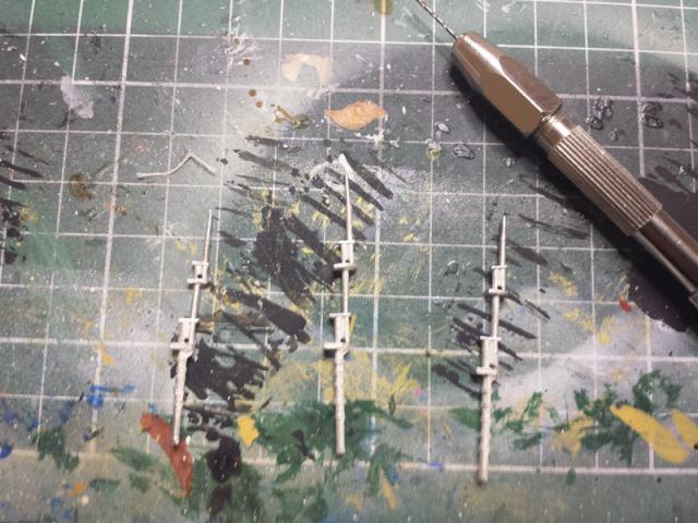

Maintenant que la coque est prête, passons aux mâts et aux voiles
Tuto : Monter et peindre un navire 1/1200 avec photodécoupe 20141111_143127-49547e0
Tuto : Monter et peindre un navire 1/1200 avec photodécoupe 20141111_144212-49547e2
Ebarbage et percage de trous a chaque palier (0.5mm)
Tuto : Monter et peindre un navire 1/1200 avec photodécoupe 20141111_145816-49547f9
Ensuite on perce les voiles 1, 2, 4, 11 et 8 comme sur la photo

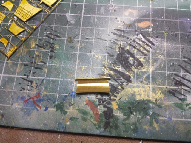

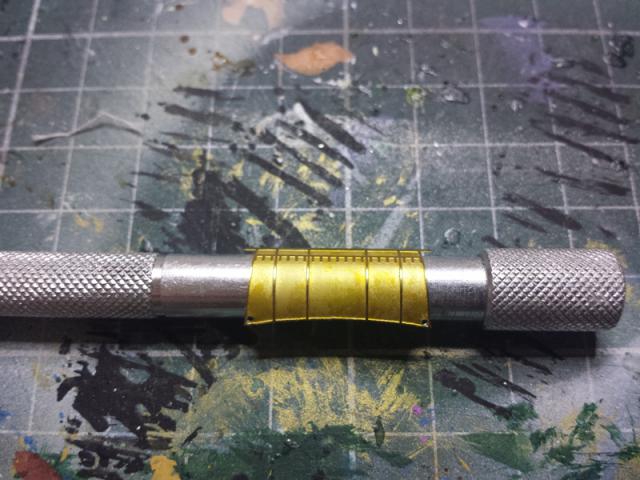

On découpe proprement la voile et on la courbe en se servant du dos d'un outil (ici la perceuse à main)
Tuto : Monter et peindre un navire 1/1200 avec photodécoupe 20141111_150134-495481b
Tuto : Monter et peindre un navire 1/1200 avec photodécoupe 20141111_150742-4954822
Puis on fabrique un support pour la voile dans une tige de laiton (étape optionnelle) et on la colle au dos de la voile

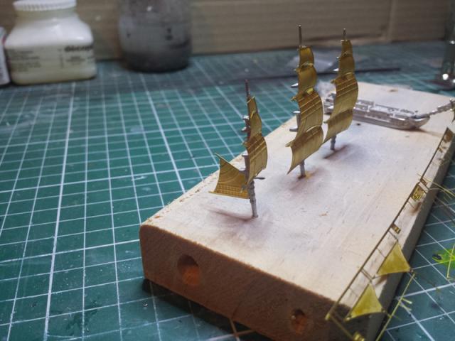

On commence toujours le montage des voiles par le bas en remontant
Tuto : Monter et peindre un navire 1/1200 avec photodécoupe 20141111_182944-4954835
Tuto : Monter et peindre un navire 1/1200 avec photodécoupe 20141111_183005-495483f
Les voiles montées
Tuto : Monter et peindre un navire 1/1200 avec photodécoupe 20141207_143343-4954845

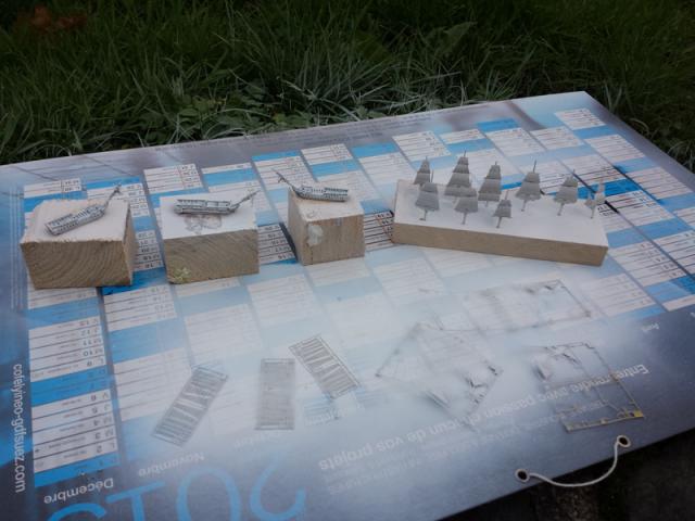

Et la sous couche à la bombe, voila les navires sont prêts pour la peinture.
