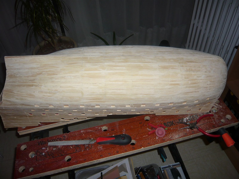

bonjour à tous
voila la coque  affraid
pas top mécontent du résultat pour un deb comme moi
le Soleil Royal altaya au 1/70 - Page 3 Soleil38
pâte à bois et ponçage
pour l'instant j'ai pas utilisé le sintofer

salut a toi bravo tu la bien réussi  tu avance vite
bonne continuation

les baguettes de sappelli sur la proue et sur le tableau de poupe se mette horizontalement et non verticalement c'est bon pour tout les navire de cette époque ,sinon travail bien fait
A + christian
clg78
clg78
Localisation : EURE (27)
le Soleil Royal altaya au 1/70 - Page 3 Empty
MessageSujet: Re: le Soleil Royal altaya au 1/70   le Soleil Royal altaya au 1/70 - Page 3 EmptyMar 14 Mar 2017, 17:22
christian 2 a écrit:
bonjour claude
A + christian
bonjour Christian  Very Happy
je veux bien te croire
c'est bien possible
mais j'ai suivi ce que dit le manuel  study scratch
