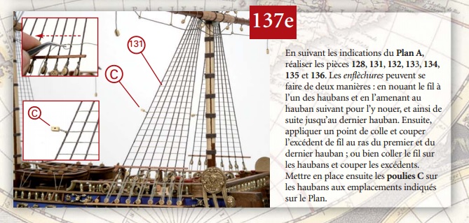

merci à tous
je vais bientôt commencer les enfléchures sur les haubans
sur la doc Altaya, ils préconisent au choix deux façons de les faire
voir ci dessous :
le Soleil Royal altaya au 1/70 - Page 7 Enflyc10
laquelle selon vous est la mieux ?
merci

En fait, la réponse dépend de ta motivation perso ! Very Happy
Le mieux est de nouer à chaque hauban, mais ça représente des centaines des noeuds et des dizaines d'heures...
Coller sur les haubans est plus rapide, mais moins respectueux du réalisme. Wink

merci Rehomren,
je pense que je vais prendre l'option avec les nœuds affraid scratch
autrement comment fait on pour bien les aligner ?
j'ai vu sur une vidéo qu'on pouvait utiliser un gabarit en papier a mettre derrière le hauban
mais il y en a peut être d’autres ?

Personnellement j'utilise une baguette de la largeur de l'espace entre deux rangs de nœuds et je m'en sert pour vérifier à la fois l'espacement et l'alignement. Les nœuds peuvent glisser de haut en bas pour corriger l'alignement. Il suffit de les faire glisser pour qu'ils viennent en butée sur la baguette tenue contre le hauban.
Il faut effectivement compter quelques heures de travail mais quand même pas "des dizaines" Wink
Tu es peut être le champion du noeud de hauban, mais pour quelqu'un qui débute et qui monte le Soleil Royal, je suis à peu près certain d'être dans le vrai pour la totalité des haubans...
Je préfère pour ma part prévenir pour s'armer de patience, plutôt que de faire passer cette partie comme étant rapide et sans douleur.
Clg78 nous dira combien de temps il a mis. Wink

c'est vrai que ça doit être assez long a faire
je vais essayé quand même
je verrai bien
en plus j'ai bien regardé les photos du SR sur le site modelspace/altaya
les personnes qui ont monté le modèle d'expo en photo n'ont pas fait les nœuds mais collé les enfléchures  Very Happy

Tu as tout à fait raison de te lancer : tu n'en seras que plus satisfait à la sortie, c'est une certitude ! Smile
