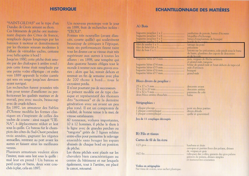

Le problème pour moi est de savoir à quel bois correspond ce que j'ai encadré sur le guide fourni ? Là est la question ???car, pour le moment je n'ai pas encore repéré quoi est a qui ???
Thonier de Groix Saint-Gildas 1908 au 1/50 de G-Schmitt  - Page 2 Thonie10
Mais j'y arriverai, et plus vite si vous pouviez me donner quelques idées !

Salut Glénans normalement le lattage du pont, c'est le bois blanc de 1mm x 3, comme indiquer dans la liste, si tu as un pied à coulisse c'est plus facile, qu'un réglet pour avoir la bonne dimension ! Le rouge 0,6 x 5 c'est si tu fais le double bordé, et les préceintes, idem pour l'autre blanc 1 x 1 c'est les préceintes ! Autour de la coque extérieur !

Avant le pont ... la coque prévoir un reponçage fin avec enduit si nescéssaire ...
Les baguettes pour le pont seront les plus clairs possible et leur long/larg peut être variables mais à l'échelle c'est 6 cm de long pour 3 mm de larg acvec une mise en oeuvre qu'on te reprécisera.

Bonjour Laguigne (dont j'aimerai connaitre le prénom, si cela ne te gène pas et c'est surtout plus convivial),
Bonjour Daniel,
Merci à tous les deux pour vos bons conseils que je vais tenter d'appliquer.
Laguigne, comme tu le proposes :
- Le bois blanc de 1 x 3 mm serait donc le filet de samba pour le lattage du pont, ce qui me semble normal.
- Le bois rouge de 0.6 x 5 mm est donc le filet de bété prévu pour les préceintes (quand je regarde sur Internet, je le trouve plutôt gris-roux ? Enfin je ne vais pas chipoter, vu son âge : plus de 30 ans, la couleur a pu changer). Ce qui me gène est qu'il est prévu pour des préceintes, mais en très grande quantité (une cinquantaine de baguettes de 50 cm de long !).
- Les filets de buis 1 x 1 mm servent pour les listons des préceintes.
Par contre il n'est noté nul part qu'il y a un double bordé à installer, comme je l'ai fait sur le SotS où c'était précisé.
Daniel, tu as tout à fait raison en m’exhortant à lire et relire et re-relire le plan et les quelques conseils donnés, succincts certes, mais ils existent et il faut les exploiter au mieux.
J'ai tendance, à ma grande honte, à lire trop vite et souvent en diagonal certaine chose et je ne vois et comprends pas toujours les explications.
Donc là j'ai relu et étudier d'un peu plus près le plan et j'ai fait quelques découvertes ! qui m'ont permis de mieux comprendre l'utilisation des baguettes comme je l'ai écrit à Laguigne !
Pour les termes marins, pas de soucis, j'en connais déjà pas mal (mais avec la plaisance moderne) et j'utilise mes bouquins et dictionnaires de marine (qui sont malheureusement à La Teste), mais j'ai Internet qui me dépanne bien.
En effet, sans connaitre la signification des termes "de marine", impossible de faire quoique ce soit correctement.
Poser des questions, même celles que je crois les plus bêtes, pas de soucis je n'hésite pas , et les copains du forum me connaissent et me répondent gentiment, même s'il faut que j'attende un peu !
Pour les photos, tu as dû te rendre compte que j'en mets beaucoup, ce qui aide bien à la compréhension des uns et des autres !
Le ponçage de la coque, avec correction "pâte à bois" et enduit, est déjà prévu et le lattage du plancher du pont aussi.
Maintenant que je connais les types de lattes de bois correspondant, plus de gros soucis pour cette reprise des travaux.

Bonjour Bertrand,
Le surplus de baguette "rouge" était prévu dans le cas d'un second bordage mais là pas de problème c'est un bateau de travail donc peinture à ton choix .... (Joël a choisi une trés belle peinture pour sa maquette)
Pour le pont tu aura le choix de diverses mise en oeuvre, soit les baguette de 1mmx3mm et sur toute la longueur du bateau (c'est  la facilité mais  pas la réalité) ou en baguette de 1mmx3mmx60 mm posé en décalé d'un tiers. Le moment venu ont te proposera des modèles.

Bonjour Daniel,
Comme tu le dis, je n'ai pas envie d'installer un double bordage, mais simplement y faire de la peinture après un une bonne mise en forme.
Pour le pont, j'installerai comme je j'avais prévu, et selon ta proposition, un plancher en latte décalées de 60 mm et au tiers, avec en plus dessin des clous, comme je l'avais fait pour mon SotS.
La seule chose est qu'il conseille (mais c'est écrit en "tout petit dans un tout petit coin" !), est d'installer les lattes avant de placer le pont, après ajustement, ce qui me semble plus simple (je n'avais pas traité l'ensemble du pont principal du SotS de cette manière et j'avais eu quelques difficultés !!!).
