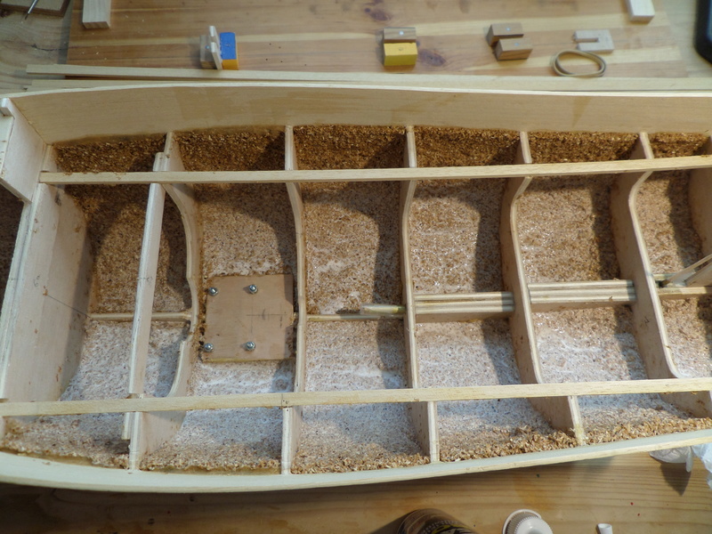

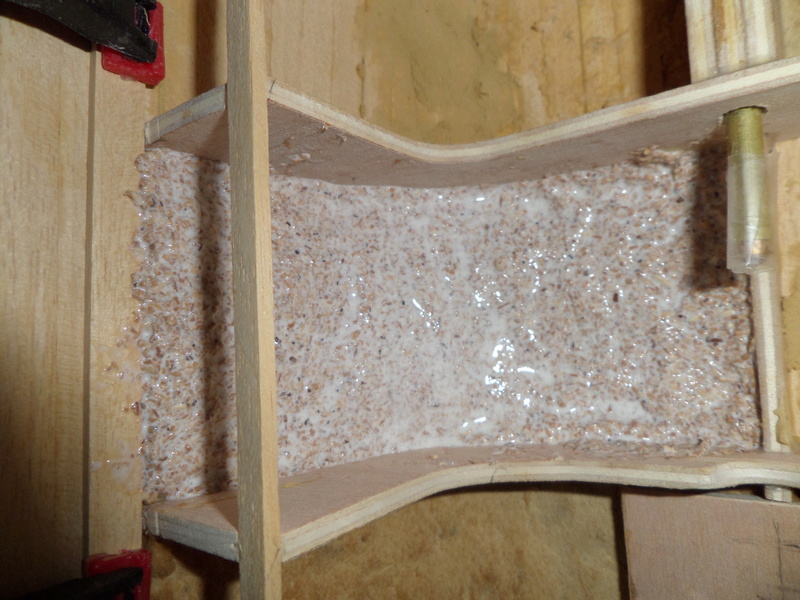

ça y est, j'ai enduit l'intérieur de ma coque avec un mélange sciure + colle blanche.
Une couche de 2 à 3mm.
Boulogne Etaples au 1/20 sur plan - Page 4 Sam_3314
Boulogne Etaples au 1/20 sur plan - Page 4 Sam_3317
Boulogne Etaples au 1/20 sur plan - Page 4 Sam_3315
Boulogne Etaples au 1/20 sur plan - Page 4 Sam_3316
Je n'ai plus qu'à attendre que ça sèche, une bonne semaine je crois.

Le lattage du pont avant bien.
Boulogne Etaples au 1/20 sur plan - Page 4 Sam_3511
Boulogne Etaples au 1/20 sur plan - Page 4 Sam_3510
Une question : Est-ce que je dois latter cette partie là?
Boulogne Etaples au 1/20 sur plan - Page 4 Image210
Merci d'avance
Pipr

Ça y est, le lattage est terminé. il faut encore faire un petit grattage ou ponçage pour enlever les traces de colle et lisser un peu tout ça.
Boulogne Etaples au 1/20 sur plan - Page 4 Sam_3512
Boulogne Etaples au 1/20 sur plan - Page 4 Sam_3513
Boulogne Etaples au 1/20 sur plan - Page 4 Sam_3514
Pipr
