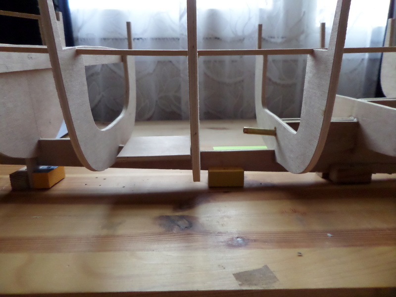

Mise en place des couples.
Boulogne Etaples au 1/20 sur plan - Page 2 Sam_3123
Boulogne Etaples au 1/20 sur plan - Page 2 Sam_3125
Boulogne Etaples au 1/20 sur plan - Page 2 Sam_3121
Boulogne Etaples au 1/20 sur plan - Page 2 Sam_3124
Simulation de la mise en place du moteur. Quelques aménagement reste à faire car là ça rentre mais il n'y a pas de tablette de fixation du moteur et il me faut également dégager un peu l'arrière
Boulogne Etaples au 1/20 sur plan - Page 2 Sam_3122
Boulogne Etaples au 1/20 sur plan - Page 2 Sam_3120
