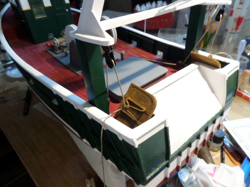

Le treuil et ses câbles sont en places, il n'y a plus qu'à fixer les panneaux de chalut.
Boulogne Etaples au 1/20 sur plan - Page 8 Sam_4521
Boulogne Etaples au 1/20 sur plan - Page 8 Sam_4519
Boulogne Etaples au 1/20 sur plan - Page 8 Sam_4520
Boulogne Etaples au 1/20 sur plan - Page 8 Sam_4518

Mes panneaux de chaluts ont été passés à la rouille.
Boulogne Etaples au 1/20 sur plan - Page 8 Sam_4523
Boulogne Etaples au 1/20 sur plan - Page 8 Sam_4525
Mise en situation, il ne me reste plus qu'à sertir les câbles.
Boulogne Etaples au 1/20 sur plan - Page 8 Sam_4524
Boulogne Etaples au 1/20 sur plan - Page 8 Sam_4522
Il n'y a plus qu'à salir et rouiller le reste avec parcimonie. Very Happy

La bouée mise sur son support. J'ai corrigé le petit défaut de décalage.
Boulogne Etaples au 1/20 sur plan - Page 8 Sam_4719
On aperçois les pneus de protection.
Boulogne Etaples au 1/20 sur plan - Page 8 Sam_4722
L'indicatif radio sur le toit. Un clin d'oeil à mon petit fils (ses initiales et sa date de naissance)
Boulogne Etaples au 1/20 sur plan - Page 8 Sam_4721
Une vue générale du dessus
Boulogne Etaples au 1/20 sur plan - Page 8 Sam_4718
L'attache des pneus de protection.
Boulogne Etaples au 1/20 sur plan - Page 8 Sam_4720
