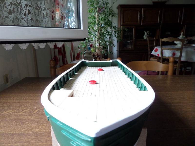

De retour de vacance, je me suis attaqué à la peinture de la coque.
J'ai un peu galéré pour la peinture verte, le peinture de la marque de Leroy-m....
Je ne vous la conseilles pas, même après 5 couches au pinceaux, ce n'est toujours pas parfait.
Voilà quelques photos.
Boulogne Etaples au 1/20 sur plan - Page 6 Sam_3740
Boulogne Etaples au 1/20 sur plan - Page 6 Sam_3743
Boulogne Etaples au 1/20 sur plan - Page 6 Sam_3739
Boulogne Etaples au 1/20 sur plan - Page 6 Sam_3741
Boulogne Etaples au 1/20 sur plan - Page 6 Sam_3742

Encore quelques petite imperfection à corriger et je passerais la coque au vernis mat.
Ensuite se sera la peinture du pont.
