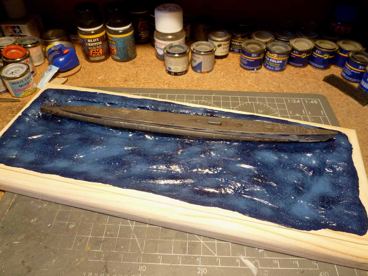

ça fait un petit moment que je ne vous ai plus rien posté sur mon gato, la raison en ai bien simple, comme je l'expliquai, c'est la première fois que j'utilise la résine, et j'ai eu une mauvaise surprise... elle ne sèche pas...totalement... affraid Sad
Après avoir fait des essais à côté, je me suis aperçu que je ne mettais pas tromper dans les dosages, j'ai du tomber sur un mauvais lot, car ceux qui ont déjà utilisé cette marque n'ont jamais eu de problèmes. study scratch
 j'ai donc pris le risque de recouler une autre résine (d'une autre marque) par dessus, et ça a marché!!!
J'ai pu reprendre...
Sous-marin USS GATO 1943 - Page 4 Gato_210
Sous-marin USS GATO 1943 - Page 4 Gato_310
Je vais pouvoir passer le gel acrylique par dessus pour que la mer paraisse moins figée.

MessageSujet: Re: Sous-marin USS GATO 1943   Sous-marin USS GATO 1943 - Page 4 EmptyMar 21 Mar 2017 - 19:19
L'effet est très beau en tout cas sourire
MessageSujet: Re: Sous-marin USS GATO 1943   Sous-marin USS GATO 1943 - Page 4 EmptyMar 21 Mar 2017 - 19:44
Comme quoi avec ce genre de produit, il faut savoir persévérer...mais le résultat a l'air sympa.
J'attend le résultat final...
Peux tu faire des photos sans contre-plongé...plus à l'horizontale style raz des vagues pour bien voir ce que ca donne ?
Gilles
