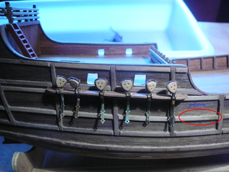

Lors de mes recherches de vocabulaire, voilà ce que j'ai trouvé concernant les préceintes (sur le site http://navi.modelisme.com/article688.html qui contient des illustrations intéressantes) :
Construction du Santa Maria au 1/65 d'AMATI - Page 2 Prycei11
Les préceintes sont plus épaisses que les bordages.
Par facilité, on les fait de la même épaisseur, ce qui permet de poncer la coque facilement.
Ensuite on contrecolle des fausses préceintes.
Construction du Santa Maria au 1/65 d'AMATI - Page 2 Prycei10
Bonne soirée
Jean-Marc
