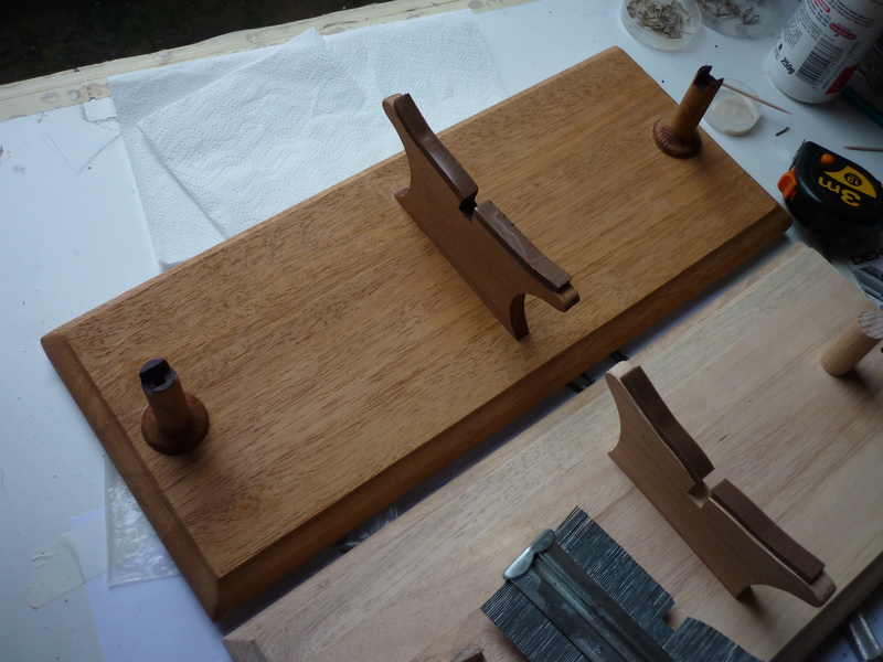

un peu marre de voir ce SOS sur ses boudins gris d'isolation. j'ai donc décidé ce matin, avec moi même, de préparer les deux bers. j'avais fait l'achat du premier en Italie avec ses deux supports. 23 euros le support et 1,20 les deux supports aux extrémités. je n'avais pas l'outillage ni le savoir faire pour préparer ces trois pièces.
voici ce que propose la boite du kit. ce n'est franchement pas moches mais cela ressemble trop à deux portes manteaux réunis ...
ma commande chez nos amis transalpins
et donc le fameux ber : 500x150x20 mm. les deux supports : 51 mm.
j'ai préparé deux systèmes. le premier est le plus traditionnel, comme sur les vrais chantier, avec deux ou quatre axes au centre sous la coque ... ils ne sont que posés à blanc.
au final, trop difficile à régler parfaitement. mais surtout assez fragile comme montage. je suis donc passé au montage traditionnel avec support central. j'ai inauguré ma scie à chantourner Dremel.
la scie fonctionne super bien, j'en ai donc profité pour refaire en plus artistique ce support central.
quelques essais avant collage. l'empreinte que j'avais faite est parfaite. je dois d'ailleurs, repasser un coup de fond dur sur cette coque pour finaliser.
et voici maintenant la boulette dont je suis assez coutumié. croyant bien faire ... j'ai passé un coup de teinte foncé pour ne faire ressortir que la maquette. c'est moche et à refaire. mais je ne sais pas comment récupérer la teint d'origine !!! si quelqu'un a une astuce ...
le second support est pour le SJ Népomuceno qui dort sous la poche poubelle noire depuis plus d'un an.
le niveau final est "niquel"
des avis sur ce support. à refaire ou pas.

ghostidem2003 a écrit:
n’intéressent pas mes enfants, ni mon épouse d'ailleurs. il est probable qu'ils partiront en même temps que moi ...
Bon, déjà, arrêtes de raconter des conneries... Ces vaisseaux n'iront nulle part, a part un garde-bateaux !  Laughing  Laughing
...voici maintenant la boulette dont je suis assez coutumié. croyant bien faire ... j'ai passé un coup de teinte foncé pour ne faire ressortir que la maquette. c'est moche et à refaire. mais je ne sais pas comment récupérer la teint d'origine !!! si quelqu'un a une astuce ...
Là, je crains que la teinture ait profondément pénétré le bois, je ne suis pas sûr du résultat d'un ponçage sans user fortement la surface. Fais un essai sous le plateau peut être.
Sinon, une feuille de placage bois (en poirier + fondur, d'ailleurs) pour la surface du dessus, et peut être une teinte de ton bleu pour la feuillure tout autour.

Pour enlever la teinture, il faut essayer l'acétone. Je l'ai testé sur un meuble que j'avais teinté trop rouge foncé et ça a bien marché.

ces bateaux iront dans une vitrine, j'en suis persuadé. Vitrine que tu va créer toi-même avec ton talent.
Pour la couleur, essaie  l'acétone si la teinte n'a pas trop pénétré en profondeur, sinon un ponçage jusqu'à arriver au bois naturel mais tu va considérablement diminuer l'épaisseur de ton socle.  Tu peux essayer aussi d'éclaircir avec de l'eau oxygénée à 130  volumes. Mettre des gants.

Ekis, Fred P., JPG, ... grand merci à tous pour vos conseils. rattraper la boulette du support ... trop compliqué doublé actuellement d'un manque de courage et de motivation flagrant ...
j'ai donc recommandé deux socles chez "Soclaine" en hêtre massif. 10 euros pièce. cela semble peut être un peu cher à première vu, mais m'évitera de longues séances de ponçage pour un résultat improbable ou incertain.
surprise, ils étaient annoncés en hêtre naturel et sont arrivés copieusement vernis !pour ne pas trébucher deux fois sur la même pierre comme le rappelle le dicton, j'ai poncé une partie et fait un essai de teinte. cela n'est pas très flagrant sur la photo, mais la teinte est assez approchante de celle générale du SOS. test validé. ya plus qu'à.
j'ai par contre poncé et conservé les trois supports. sur la première photo, l'ancien support et le nouveau complétement poncé.
j'ai acheté chez castomachin des tiges rondes en hêtre pour fabriquer les deux futurs supports extérieurs du Népo.
pour consolider ces trois supports, après collage, je les ai fixés par dessous avec des vis à bois. cela ne devrait plus bouger maintenant. mise en teinture. la teinte vient d’être passé et devrait s’éclaircir en séchant. pour proteger la coque, j'ai posé deux bouts d'isolant que l'on utilise pour calfeutrer les fenêtres ou bas de porte.
je vais en profiter pour préparer également le support du SJ Népomuceno qui dort sous la poche poubelle.
tout est en place maintenant. je verrais au final s'il y a lieu de passer, sur ces socles, une couche de fond dur ...
manip terminé pour cette étape. prochainement, le socle du Népo qui est en cours.

J''aime bien ce second support de chez Soclaine. Ton idée est bonne et j'en prends compte pour le futur de mes bateaux.
Par contre j'aimerais savoir comment tu as conçu le support du milieu pour qu'il s'adapte parfaitement à la coque ? (J'ai peut-être mal lu ton exposé mais n'ai vu aucune explication).
Deuxième point : ton support est plus court que la coque. Comment feras-tu pour poser correctement la vitrine au-dessus du navire sans que cela bouge ?

..."J''aime bien ce second support de chez Soclaine."... je n'ai en fait pas eu le choix. j'aurai aimé racheter un autre socle chez mon fournisseur Italien mais ses conditions de vente sur le net ont changées. il faut dorénavant acheter un minimum de 250 euros HT de produits. le socle et le port montent donc la facture à plus de 40 euros !!! je crois qu'ils viennent de perdre un client ...
..."Par contre j'aimerais savoir comment tu as conçu le support du milieu pour qu'il s'adapte parfaitement à la coque"... avec ceci tout simplement car il est fait pour cela. tu le place sous la coque et les aiguilles en acier te donnent toutes les courbures très précisément. tu reporte sur un carton et le carton sur ton support. je l'ai retrouvé dans un fond de carton et remis en circulation car j'imaginais qu'il me servirait prochainement. j'ignore le nom exact mais on en trouve facilement dans les grandes surface de bricolage ou sur le net.
et le carton est à positionner sur le haut du support
..."ton support est plus court que la coque. Comment feras-tu pour poser correctement la vitrine"... honnêtement, je ne sais pas de quoi sera fait mon proche avenir ... ces maquettes, trop encombrantes, n’intéressent pas spécialement mon entourage proche. si ma santé ne s'améliore pas et quelle empire, il est sur que ces constructions seront vendues ou offertes à ceux qui auront de la place et surtout qui sauront les apprécier. c'est assez radical, mais je ne voudrais pas qu'elles finissent au garage comme mon pauvre Santa Maria. donc pour l'instant, je ne peux pas prévoir de vitrines ...

Pour la prise de forme de la coque, j'ai vu cet outil chez "Multirex" Pour 8 € mais il y a 8 € de frais de port donc 16 €, c'est quand même relativement cher. Je verrai quand j'aurai besoin de m'en servir en achetant d'autre éléments d’outillage pour limiter les frais.
Pour les stocker, si tu ne peux pas les présenter chez toi, pourquoi ne les donnes-tu pas à tes enfants ou plutôt tes amis qui aiment les maquettes ?
De tout manière, je pense qu'elles sont mieux mises en valeur sous une vitrine sans la poussière qui les défréchies beaucoup.

BROMURE a écrit:
cet outil si je me souviens s'appel un copieur a moulure  ou aussi copieur à profil
on en trouve dans les magasins de bricolage pour environ 15 roro
En Belgique, cet outil est aussi connu comme "peigne de menuisier".
Effectivement on le trouve dans toutes les grandes surfaces de bricolage pour pas cher.
Raphaël, j'ai bien une idée pour to prochain navire mais je t'en soufflerai un mot plus tard.
Au fait:
Grâce au modélisme on ne passe plus dans son jardin sans avoir une pensée pour le travail quotidien de ces petites bêtes Very Happy
Navire préféré : chébec indiscret
MessageSujet: Re: Sovereign Of The Seas XVII ème siècle de Sergal Mantua.    Lun 22 Jan 2018, 08:42
Bien vu pour le socle. Le résultat est parfait.
L'outil que tu as utilisé est un peigne.
Continue ton travail, garde le moral et pousse tes projets.
