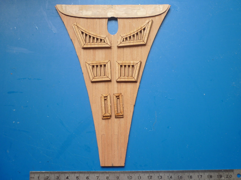

Pour les autres qui suivent ce pas à pas, quelques photos de la prochaine manip. Remplacement des caillebotis d’origine. je les trouve trop … je vais essayer de les refaire et me rapprocher de ceux de DAN13000 et Glénans.
Voici ce que propose le kit.
Sovereign Of The Seas XVII ème siècle de Sergal Mantua.  - Page 3 Foto4210
Sovereign Of The Seas XVII ème siècle de Sergal Mantua.  - Page 3 P1060719
Sovereign Of The Seas XVII ème siècle de Sergal Mantua.  - Page 3 P1060717
voici ce que je vais essayer de faire. j'ai déjà posté ces photos à DAN13000 pour avoir quelques conseils.

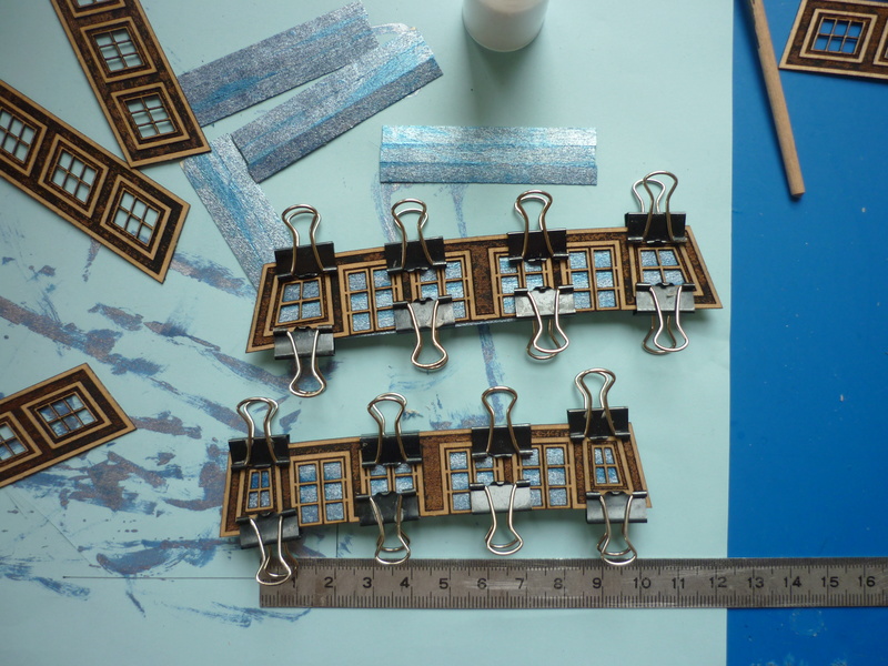

j'ai commencé par refaire la petite cabine qui "chapeaute" le bas du beaupré avec un habillage de lames de poirier de 3x0.5 mm.
Sovereign Of The Seas XVII ème siècle de Sergal Mantua.  - Page 3 P1060721
quelques essais avec des restes du népo. il faudra au moins du 2x2 mm pour rester dans les normes.

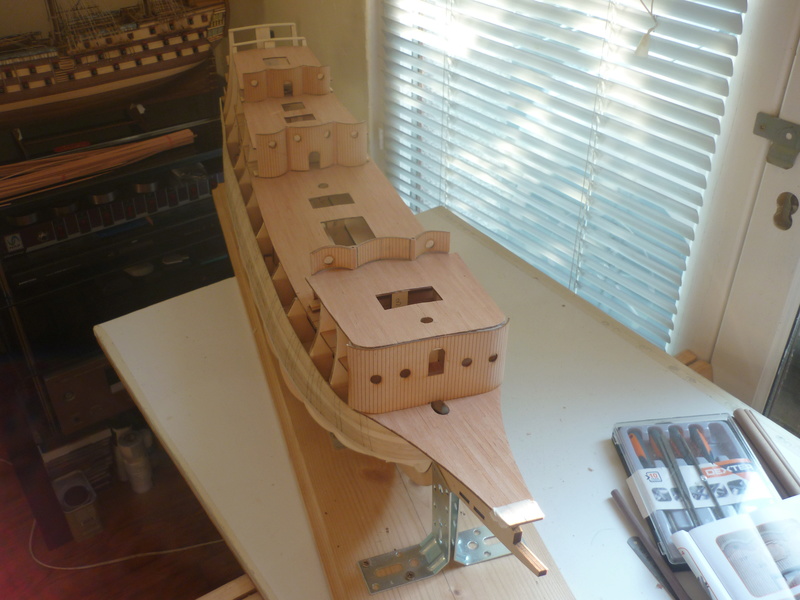

Après quelques jours au bord de la grande bleu, retour au SOS. L'ajustement du  panneau avant est prêt ainsi que le passage du mat. il ne restera que les différents caillebotis à fabriquer et à poser.
Sovereign Of The Seas XVII ème siècle de Sergal Mantua.  - Page 3 P1060725
Sovereign Of The Seas XVII ème siècle de Sergal Mantua.  - Page 3 P1060724
Sovereign Of The Seas XVII ème siècle de Sergal Mantua.  - Page 3 P1060723

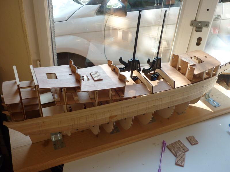

j'ai décidé de refaire le premier bordage en tilleul au niveau de la proue. l'arrondi n'est vraiment pas top et va occasionner des problèmes d'alignement en cascade à mesure que les lames seront collées. je préfére tout enlever maintenant et refaire. rien de grave ce ne sont que sept lames.
Sovereign Of The Seas XVII ème siècle de Sergal Mantua.  - Page 3 P1060726
je vais doubler en balsa l'épaisseur du premier couple et de l’étrave qui me posent tant de problèmes d'alignements. ce couple est, à mon avis, trop court en largeur et l'épaisseur du support de l'étrave est trop mince. sur les autres pas à pas italiens, il y a le même problème.
Sovereign Of The Seas XVII ème siècle de Sergal Mantua.  - Page 3 Dscn1510
ces planches de balsa en 6 mm vont considérablement augmenté la surface utile de collage. elles me permettrons surtout de refaire l'arrondi qu'il convient et évitera le mastic bois en grosses quantités.
Sovereign Of The Seas XVII ème siècle de Sergal Mantua.  - Page 3 P1060729
Sovereign Of The Seas XVII ème siècle de Sergal Mantua.  - Page 3 P1060728
Sovereign Of The Seas XVII ème siècle de Sergal Mantua.  - Page 3 P1060730
j'en profite pour doubler en balsa le dernier couple de la poupe également. il ne faut pas trébucher sur la même pierre deux fois !
Sovereign Of The Seas XVII ème siècle de Sergal Mantua.  - Page 3 P1060727
voilà tout est collé et poncé. il a fallu refaire les deux supports de canons à planter.
Sovereign Of The Seas XVII ème siècle de Sergal Mantua.  - Page 3 P1060731
c'est reparti. cela ne fera que trois fois que je refais cette même manip !

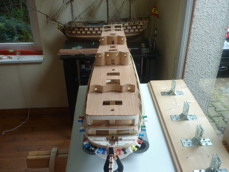

    De retour sur Toulouse après quelques semaines passés hors de l’hexagone. J’en profite pour avancer ce SOS avant de repartir dans quelques jours mais cette fois ci pas très loin dans le Tarn et Garonne.
    J’ai bien sur essayé de suivre l’activité du forum dans la mesure du possible. Il y a de belles avancés sur tous les sujets en cours. Toute cette activité est encourageante et le forum est bien vivant. Pour cette remise en route, j’ai suivi dans un premier temps les conseils de « benaben » en comblant de balsa les trous entre l'étrave et le 1er couple. Idem pour  le dernier couples à la poupe.
« Alea jacta est » non pas pour passer le Rubicon mais pour poser, plus simplement, les virures.
Quelques photos :
Sovereign Of The Seas XVII ème siècle de Sergal Mantua.  - Page 3 P1060735
Sovereign Of The Seas XVII ème siècle de Sergal Mantua.  - Page 3 P1060737
Sovereign Of The Seas XVII ème siècle de Sergal Mantua.  - Page 3 P1060736
C’est reparti pour ce troisième essai qui j’espère sera le bon.

Grace aux conseils et astuces de DAN13000, J’ai refait tous les caillebotis entre deux collages de virures. taille des trous : 1.2 x 1.2 mm.
voici ce que proposait le kit :
Sovereign Of The Seas XVII ème siècle de Sergal Mantua.  - Page 3 P1060751
ce qui sera posé. j'ai refait le caisson du bas de beaupré.
Sovereign Of The Seas XVII ème siècle de Sergal Mantua.  - Page 3 P1060752
la suite :en haut le kit en bas les nouveaux caillebotis.
Sovereign Of The Seas XVII ème siècle de Sergal Mantua.  - Page 3 P1060753
mise en situation sans êtres collés ni ajustés.
Sovereign Of The Seas XVII ème siècle de Sergal Mantua.  - Page 3 P1060755
Sovereign Of The Seas XVII ème siècle de Sergal Mantua.  - Page 3 P1060754
Sovereign Of The Seas XVII ème siècle de Sergal Mantua.  - Page 3 P1060757
Sovereign Of The Seas XVII ème siècle de Sergal Mantua.  - Page 3 P1060756
préparation des fenêtres du château arrière. j'ai peint et collés des petites lame de 0.5 mm.
Sovereign Of The Seas XVII ème siècle de Sergal Mantua.  - Page 3 P1060758
Sovereign Of The Seas XVII ème siècle de Sergal Mantua.  - Page 3 P1060759
Sovereign Of The Seas XVII ème siècle de Sergal Mantua.  - Page 3 P1060810
Sovereign Of The Seas XVII ème siècle de Sergal Mantua.  - Page 3 P1060811

Pour revenir au SOS, voici le travail de la journée. Mise en place définitive des encadrements des caillebotis
Sovereign Of The Seas XVII ème siècle de Sergal Mantua.  - Page 3 P1060812
Sovereign Of The Seas XVII ème siècle de Sergal Mantua.  - Page 3 P1060824
Mise en place des supports et encadrements des fenêtres du château arrière.

mise en place des gabarits pour maintenir la courbes du bastingages. Ils seront retirés après.
Sovereign Of The Seas XVII ème siècle de Sergal Mantua.  - Page 3 P1060819
Sovereign Of The Seas XVII ème siècle de Sergal Mantua.  - Page 3 P1060818
Sovereign Of The Seas XVII ème siècle de Sergal Mantua.  - Page 3 P1060820
