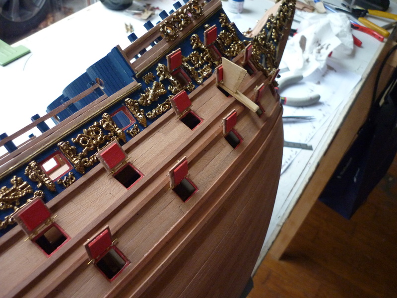

suite des modifs. il y a 74 canons sur ce SOS, donc autant de mantelets à reconstruire. soit 666 pièces à couper, assembler, coller, poncer, teinter ...
pour rappel voici ce que proposait le kit. trois pièces sérigraphiées de 12x10 mm à coller, deux charnières et deux pitons qui transpercent le tout. pas très esthétique pour une maquette à ce prix !
voici donc ma fabrication avec une boite à onglets et des finitions au papier verre, tout simplement. ce n'est pas ce qu'il ce fait de mieux mais cela me plait bien plus.
j'ai utilisé du poirier, du tilleul, des tiges laitons de 0.8 mm, colle blanche, cyano, fond dur et du bitume de Judée sur toutes les pièces métal ... et j'allais oublier, de la patience.
la totalité des baguettes (5x1 mm) sont collées.
découpés à 14x12 mm
traitées sur la face extérieure au fond dur pour éviter que la cyano, en débordant, ne tache le poirier.
les intérieurs des encadrements sont tous peints.
j'ai fabriqué un petit gabarit pour mieux visualiser le montage de ces mantelets et surtout pour calculer la mise en place des charnières.
préparation de chaque ensemble et surprise il va manquer trois charnières et 2 pitons. bravo Sergal !!! à ce prix là !!!
et voilà, les séries sont mise en route. en haut, collage à la cyano des charnières et des pitons. au milieu les tiges qui débordent, à l'intérieur, sont coupés et limés. en bas collage des pièces (?) qui s'encastrent dans les encadrements.
la suite de ces séries à différentes étapes.
voilà un aperçu de ce que cela devrait donner au final après quelques finitions.
il restera après tout cela  ... les cordages Amati. je ne sais pas encore s'ils seront en 0.25 ou 0.50 mm? en noir ou en écru ?
en haut c'est du 0.50 mm. en bas c'est du 0.25 mm.
prochaine étape ... finition des cordages.

voici la suite de ces mantelets. toujours autant de photos, désolé pour les impatients. je rappelle que je n'ai rien inventé dans certaines manips. je ne fais que reproduire ce que j'ai déjà vu sur d'autres sujets. je les adapte toujours à mes possibilités et parfois il m'arrive de les améliorer ou modifier.
un modèle qui m'a inspiré ...
j'ai donc utilisé du fil 0.5 mm de la boite à gauche de chez Mantua. comme le fil amati à droite il ne peluche pas trop donc moins de retouches à faire avec le pinceau dans un bain de colle blanche/eau.
voici l'assemblage. boucle au niveau du piton et nœud avec du fil 0.25 amati.
point de cyano sur le nœud. j'ai aussi, bien sur, coupé une longueur.
j'ai enduit de cyano toute la longueur pour rigidifier l'ensemble. un inconvénient ... la cyano imbibe complétement le fil.
voici le résultat brut sur un mantelet.
et la série ensuite ...
et pour conclure, mise en place en provisoire avec la tige en laiton.
des avis ...
rafael

finition des mantelets ... comme le rappelait rehomren ... répétitif et très fastidieux ! mais bon, il faut les faire.
mise en place provisoire avec des épingles ... au cas ou.
installation des 74 mantelets. j'ai utilisé des tiges laiton de 0.5 mm pour les fixer aux charnières. après les avoir alignés, il faudra les fixer avec quelques gouttes de cyano. percer la coque pour passer les cordages raidis également à la cyano et enfin choisir une bonne inclinaison d'ouverture pour ces mantelets.
je pense les ouvrir non pas à 45 degrés comme on le fait généralement  mais plus largement en configuration "combat" comme sur mon précédent SJ Népomuceno.
prochaine étape ... détails de la nouvelle manip faite sur les 2 portes de la coque non prévue dans kit.

ce que propose le kit : un encadrement en laiton massif et c'est tout. d'ailleurs, on peut constater sur cette photo que les encadrements rouges sont collés sur la coque. je n'ai pas, bien sur, respecté ce montage. j'ai opté pour des mantelets encastrés qui ont bien sur nécessité bien plus de travail.
voici donc la modif. j'ai utilisé des lames en poirier de 3x0.5 mm pour fabriquer les deux portes. des charnières qui me restaient du Népo. 2 pitons de 7 mm et 2 anneau de 3 mm. 8 pointes de 5 mm. du tube laiton de 0.6 mm et du fil laiton de 0.4 mm pour fabriquer les 4 anneaux des poteaux. et un bout de chaine qui trainait dans la boite du Népo.
lames collés.
mise en place et collage de l'encadrement à l'époxy.
mise en place de tous ces accessoires et préparation de la petite terrasse avec deux lames de 6x2 mm.
voici le résultat. ce n'est pas un travail d'horlogerie, mais bon ...
j'en ai profité pour fabriquer et poser les escaliers de la coque. lames 4x1 mm avec dessous des lames de 3x0.5 mm.
pour finir, un petit gabarit tout simple pour régler facilement et très rapidement l'inclinaison des mantelets.
merci de votre suivi ... des avis ou conseils ...
