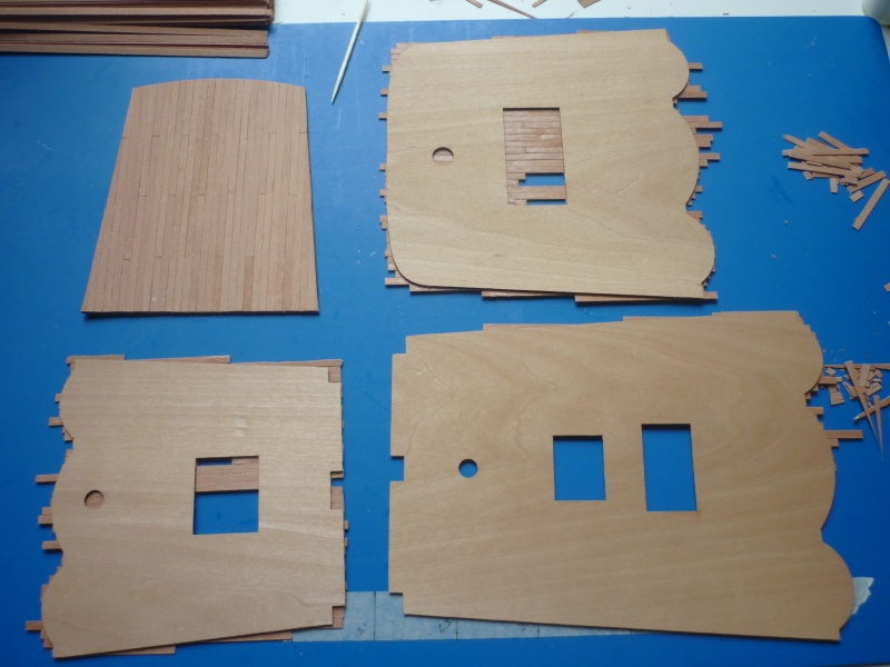

Petite avancé mais rien de très signifiant. Le lattage est toujours en cours. Les cinq principaux ponts seront normalement finis demain.ensuite, mise au propre et très léger ponçage car in n'y a que 0.5 mm d'épaisseur.
je pense que je vais d'abord finir le premier bordage avant de les poser. ces ponts sont trop fragiles pour prendre le risque. je suis obligé de les plaquer avec des poids car ils se voilent anormalement au moment de coller les lames.

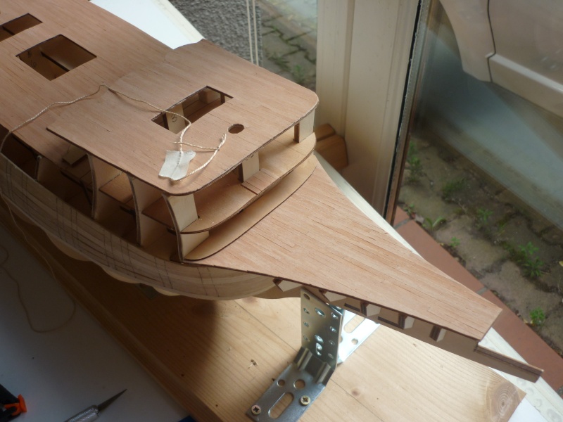

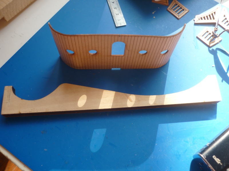

j'aimerai modifier complétement ce plancher de proue.
Sovereign Of The Seas (Sergal Mantua 1/78°) par ghostidem2003 - Page 2 P1060530
et m'inspirer de ce qui a été fabriqué sur le sujet SOS Altaya. j'avais déjà remarqué quelques fabrications particulièrement bien réussi et originales. je viendrais y faire un tour demain soir et prendrais quelques conseils auprès des personnes concernées.

Le lattage des 5 principaux ponts est terminé. Il ne restera que les finitions dont la protection de ce fameux poirier. J'avais pensé passer une couche de fond dur comme sur la coque de mon népo.

La petite avancé de ce matin. j'ai changé d'avis. Je vais suivre un peu la doc et mettre en place une partie des ponts. Il y en aura 5 à mettre en place plus un "6" sur l'étrave de proue.
Sovereign Of The Seas (Sergal Mantua 1/78°) par ghostidem2003 - Page 2 P1060553
Sovereign Of The Seas (Sergal Mantua 1/78°) par ghostidem2003 - Page 2 P1060552
Comme je m'y attendais le pont ne plaquait pas suffisamment au centre. Une retouche est donc nécessaire.

    Après un petit break loin du SOS, reprise du chantier. Renforcement du support de tableau avant avec des chutes de balsa. C'est presque nécessaire pour qu'il y ai une meilleure surface de collage et bien épouser les arrondis pour plus tard. Il faut encore bien sur poncer.
Sovereign Of The Seas (Sergal Mantua 1/78°) par ghostidem2003 - Page 2 P1060615
Il manque encore à coller les angles en balsa.
Sovereign Of The Seas (Sergal Mantua 1/78°) par ghostidem2003 - Page 2 P1060626
Début de la mise en place des tableaux de ponts avec la préparation des arrondis des panneaux au fer à souder. Avant et après.
Sovereign Of The Seas (Sergal Mantua 1/78°) par ghostidem2003 - Page 2 P1060616
Renforcement également des surfaces de collage car cela me parait un peu "just" coller seulement deux plaques de 1.5 mm entres elles.
Sovereign Of The Seas (Sergal Mantua 1/78°) par ghostidem2003 - Page 2 P1060617
C'est parti. Ponts 2/3/4. J'ai préféré couper ces tableaux en trois. Il me semble que cela sera plus simple à mettre en place. Il suffira ensuite faire les raccords avec une baguette en 5 X 0.5 mm. ces tableaux, à la fin, seront peints en bleu et on n'y verra plus le raccord.
Sovereign Of The Seas (Sergal Mantua 1/78°) par ghostidem2003 - Page 2 P1060623
Sovereign Of The Seas (Sergal Mantua 1/78°) par ghostidem2003 - Page 2 P1060621
Sovereign Of The Seas (Sergal Mantua 1/78°) par ghostidem2003 - Page 2 P1060622
Sovereign Of The Seas (Sergal Mantua 1/78°) par ghostidem2003 - Page 2 P1060619
Sovereign Of The Seas (Sergal Mantua 1/78°) par ghostidem2003 - Page 2 P1060620
 Première partie fini.
Sovereign Of The Seas (Sergal Mantua 1/78°) par ghostidem2003 - Page 2 P1060624
Démarrage de la deuxième partie avec un petit contrôle d'alignement et surtout de conformité.
Sovereign Of The Seas (Sergal Mantua 1/78°) par ghostidem2003 - Page 2 P1060625
Suite ... prochainement.
Des avis, commentaires ou conseils.

Mise en place des divers tableaux de pont. Rien d’excessivement passionnant mais bon … cela avance.
Petit coucou à gavouot 06. Je n’ai pas de cantine sur ce SOS sinon,  j’aurai copié ta fameuse marmite de l’indiscret. Grande imagination et belle réussite.
Rehomren tu te prépare un avenir radieux avec ce stock de maquettes. Un petit faible pour le Blériot XI. Je m’étais moi-même essayé sur ce type de construction il y a quelques dizaines d’années. En particulier sur le Fokker Dr.I Triplan du « baron rouge ». J’avais même un jeu Amiga et pc intitulés baron rouge. Quand à la maitrise tout est relatif car je me retrouve avec pas mal d’écarts de hauteur entre les tableaux avant et arrières. Rien de grave mais cela m’a échappé malgré mon stock de plus de 100 photos de "pas à pas" italiens et espagnols.
Voici les photos de cette nouvelle manip.

la prochaine étape sera la préparation du panneau avant et du plancher de proue. mise en forme avec le fer à souder.
Sovereign Of The Seas (Sergal Mantua 1/78°) par ghostidem2003 - Page 2 P1060648
il n'y aura plus qu'à l'ajuster et l'aligner au futures lames qui viendrons se fixer dessus en faisant la fin du premier bordage.
Sovereign Of The Seas (Sergal Mantua 1/78°) par ghostidem2003 - Page 2 P1060710
