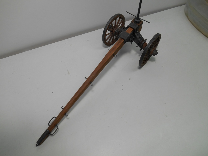

Passons au triqueballe, appareil bien connu des bûcherons qui l'employaient encore dans les années 60 au débardage des billes en forêt. Ici, l'appareil a été revisité par Gribeauval qui a imaginé un crochet d'attache de la charge à une tige filetée. Là aussi, pas de plan ni de cotes: une simple estimation d'après une photo d'un matériel de la salle Gribeauval du Musée de l'Armée. Les arsenaux n'étant pas en tout terrain accidenté, la garde au sol était relativement faible. Le timon est en poirier, comme la garniture bois de l'essieu. Toutes les ferrures sont en carte plastique ou  tige laiton.
C'est la chiourme qui assurait la traction. N'oublions pas que Toulon était le siège du plus important bagne de France et qu'il compta jusqu'à 5000 forçats. En effet, la justice se déchargeait des condamnés sur l'administration de la Marine qui avait ainsi la tutelle sur tous les bagnes, essentiellement portuaires.
Une équipe de bagnards était affectée au timon: les deux plus costauds dirigeaient le timon à l'avant, les autres, la bricole en corde en bandoulière, passaient l'anneau dans un des crochets latéraux et tiraient au signal.

Je n'ai pas fabriqué les roues: il faut un savoir-faire qui m'échappe encore. J'ai employé les roues de ma marque de figurines mais je les ai retravaillées à 90%. C'est d'ailleurs ce qu'on pourrait me reprocher car, les triqueballes avaient souvent des roues d'un diamètre plus grand. Mais, je le répète, la garde au sol était généralement faible pour le transport des fûts. Ca peut donc passer ainsi.
