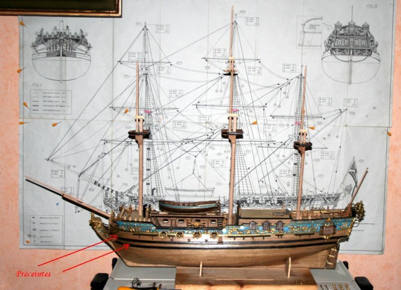

Je viens de revoir tes photos : excellent !
Tes préceintes filent bien, et j'aime bien ton choix de couleurs
Un seul tout petit bémol : ton bleu de France lorgne un tout petit peu trop vers le "bleu de Prusse" : un vrai "Bleu de France" très légèrement éclairci serait plus réaliste
Ton bleu "sonne un peu dur" pour parler comme un musicien
Par contre le reste est nickel, surtout le rouge, qui est très souvent difficile à attraper
Ta flottaison est parfaite, nette et bien droite
La carène blanche, en imitation du courroi, est belle, parfaitement satinée, ni trop, ni trop peu - Je me réjouis d'avance pour la suite, je sens qu'on va se régaler !
Mirage de corel sur plan au 1/75 Mirage10

re
pour le bleu c'est le bleu de prusse que je voulais car quand j'étais plus jeune je faisais des maquette plastique de chez heller et c'est celui-la qu'ils préconnisaient de toute manière je ne peut plus revenir en arrière car les baguette doré sont collé et en peignent entre je risque de les toucher je tacherais pour l'ambitieux de prendre le bleu de france

bonsoir tout le monde
voici quelques photos de l'avancement du mirage
j'ai fini l'autre coté ,j'ai fait le pond principal ainsi que la dunette avant j'ai aussi mis quelque accastillages il ne me reste plus que les deux petits pond arrière dont je ne me rappelle plus le nom
Mirage de corel sur plan au 1/75 Wp_20112
Mirage de corel sur plan au 1/75 Wp_20111
Mirage de corel sur plan au 1/75 Wp_20113
Mirage de corel sur plan au 1/75 Wp_20110
A + christian
