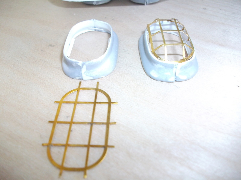

Les passerelles en styrène du kit qui trop souples  ont été remplacées par des vraies passerelles en bois. Tout a été refait "scratch"...
Rien n'est encore fixé car il reste beaucoup d'ajustages à faire ainsi que beaucoup d'éléments d'accastillage à disposer.

Reprise du chantier timidement.
Je m'attaque aux chaloupes car je ne peux pas travailler dans mon atelier habituel.
23 chaloupes de toutes tailles, la plus grande fait 19 cm (au 1/96 ème).  Je vais donc devoir monter une véritable flotte et le pont va ressembler à une marina !
Le kit fournit les chaloupes en thermoformé.  Long travail de découpes et qualité moyenne. Du boulot en perspective.
HMS HANNIBAL 1/96  (Predreadnought) DEAN'S MARINE - Page 7 Dscf2910
HMS HANNIBAL 1/96  (Predreadnought) DEAN'S MARINE - Page 7 Dscf3010
HMS HANNIBAL 1/96  (Predreadnought) DEAN'S MARINE - Page 7 <a href=
HMS HANNIBAL 1/96  (Predreadnought) DEAN'S MARINE - Page 7 Empty
MessageSujet: Re: HMS HANNIBAL 1/96 (Predreadnought) DEAN'S MARINE   HMS HANNIBAL 1/96  (Predreadnought) DEAN'S MARINE - Page 7 EmptySam 26 Aoû 2017, 09:11
Effectivement, pour mettre les chaloupes au niveau du reste de ton travail, va falloir sévèrement besogner Mad
Steph
