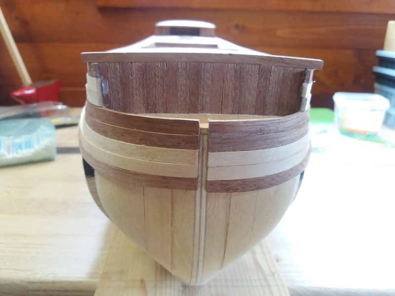

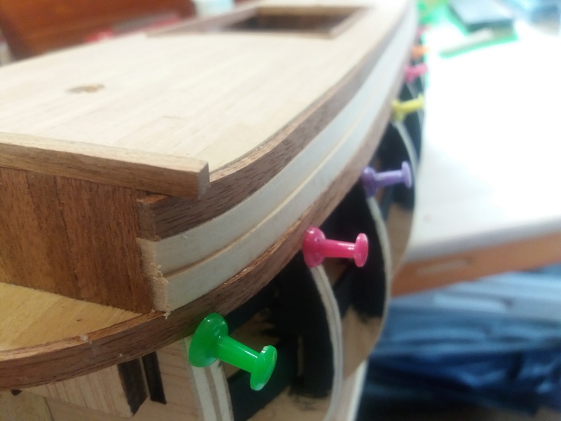

Merci Papy Biquet et Romilly pour vos encouragements.
J'avance doucement, mais j'avance tout de même, et ce, grâce à vos conseils.
Chaque lame posée me donne du fil à retordre, mais malgré les défauts, ça me plait.
J'ai suivi le conseil de Mike pour les 3 dernières lames. Je leur ai donné une forme trapézoïdale et c'est vrai que l'accostage se déroule mieux.
Je m'applique, mais j'ai quand même réussi à faire des défauts énormes coté proue... J'ai pourtant fait du mieux que j'ai pu. Tant pis.
Voilà ce que ça donne pour l'instant :
Le HMS Victory de Constructo au 1/94  - Page 2 20160826
Le HMS Victory de Constructo au 1/94  - Page 2 20160828
Le HMS Victory de Constructo au 1/94  - Page 2 20160829
Le HMS Victory de Constructo au 1/94  - Page 2 20160824
Le HMS Victory de Constructo au 1/94  - Page 2 20160827
Le HMS Victory de Constructo au 1/94  - Page 2 20160825
Le HMS Victory de Constructo au 1/94  - Page 2 20160831
Le HMS Victory de Constructo au 1/94  - Page 2 20160830
Je vais maintenant m'atteler à combler l'espace entre les couples coté poupe. J'ai vu sur un fil que quelqu'un avait fait cela avec de la mousse polyuréthane. L'idée me plait. (et en plus, j'en ai). Je vais essayer. Ça sera plus facile que le bois que j'ai utilisé coté proue, qui m'a demandé pas mal d'huile de coude.
Ensuite, je pense qu'il va falloir commencer à effiler les lames, et ça, c'est une autre histoire. Une chose à la fois.
N’hésitez pas à faire vos commentaires. Ils sont les bienvenus.
A bientôt.

Merci pour vos commentaires.
Les défauts ne sont peut-être pas très visibles sur les photos.
Je parle du désaffleure entre les lames.
A certain endroit, j'ai mesuré au pied à coulisse jusqu'à 1.7 mm, alors que les lames font 2. Il va donc rester très peu d'épaisseur à cet endroit après ponçage.
Voici une image ou ce sera plus parlant.

Re bonjour,
Mike, les lames sont découpées en trapèze depuis 3 rangées (Voir mon post du 11 aout).
Ces défauts sur les dernières lames ne sont dues qu'à mon manque de maitrise.
J'ai commencé à combler l'espace entre les couples coté proue.
Voici le résultat, après 2 heures de labeur :
Le HMS Victory de Constructo au 1/94  - Page 2 20160833
Le HMS Victory de Constructo au 1/94  - Page 2 20160835
Le HMS Victory de Constructo au 1/94  - Page 2 20160834
Vous remarquerez que la courbe du dernier couple n'est pas aligné avec les pièces ajoutées.
Je pense avoir enlevé trop de matière sur ce dernier couple.
Demain, j'attaque l'autre coté.
Bonne soirée

Bien l'bonsoir.
On parlait de défaut?
En voici un, de peu mais défaut quand même et qui se remarquera sauf si la coque sera peinte.
Le HMS Victory de Constructo au 1/94  - Page 2 Sans_t10
Les virures doivent êtres parallèle des deux côtés tribord et bâbord.
Cela n'enlève rien à ton travail magnifique et persévérant.
Pour ta latte qui est trop décalée, je la couperais au milieu du niveau d'un couple et je remettrais une nouvelle virure. au ponçage on ne verra plus grand chose.
Benaben.

Bien l'bonsoir
Je suis d'accord avec toi Rehomren, mais cela reste un défaut quand même.
Si tu suis ton raisonnement, à la fin de la construction tu te diras (ou il se dira) "qu'il est beau, il est sans défaut". "Oui, mais quelqu'un a mit un défaut en avant et je n'en ai pas tenu compte". Donc il n'est pas sans défaut. Et cela te trottera dans la tête à chaque fois que tu regarderas ta construction. Oui bien entendu il n'y aura que toi pour le savoir, mais au fond de toi? ????????? Tu te pose des questions "personne ne le saura, on ne le verra pas" sauf une petite voix dans ta tête qui te dit "moi je le sais, je l'ai vu et je n'y ai pas remédié".
Alors viennent les regrets, "j'aurais du suivre ce conseil et faire ceci ou refaire cela ou..."
J'en parle avec un esprit didactique pour apprendre de ses erreurs et ne pas avoir des regrets.
Je parle par expérience car il m'est déjà arrivé de dire et de faire ces mêmes choses.
Mais c'est sa maquette et c'est lui qui décide.

Non, mais tu as raison : si un défaut peut être corrigé tout de suite, autant le faire.
Et en effet, c'est un problème entre lui et lui, entre "tout est parfait, même ce qui est caché", ou "une maquette est un compromis entre trompe l'oeil et réalité réduite"...
A chacun de fixer son curseur. sourire
MartinPécheur59
MartinPécheur59
Localisation : Crespin (Nord)
Le HMS Victory de Constructo au 1/94  - Page 2 Empty
MessageSujet: Re: Le HMS Victory de Constructo au 1/94    Le HMS Victory de Constructo au 1/94  - Page 2 EmptyMer 17 Aoû 2016, 20:58
Vous avez tous les 2 raison.
C'est un défaut, c'est vrai.
Et il ne se verra pas beaucoup au final, c'est vrai aussi.
C'est moi le coupable de ce positionnement pas top' mais pour ma défense, j'invoque comme circonstance atténuante la largeur des bordés, qui va de 5,9 à 6,3 mm...
Je sais, c'est un peu trop facile comme excuse.
Pour être franc, je suis pas du tout sur de faire mieux si je recommence.
Et j'ai peur que le décollage fasse des dégâts autour. (Je n'ai pas lésiné sur la colle)
Donc je vais laisser comme ça.
Pour ce qui est du bordé trop sortant, Je vais essayer de coller un petit morceau de bordé a l'arrièrre comme ça, si je ponce trop, il y aura de la matière derrière.
Merci, en tout cas, de l'intérêt que vous portez à ma réalisation. Ça me fait plaisir.

Bonsoir à tous.
Merci Rafael de prendre des nouvelles.
Non, mon Victory n'est pas arrêté. J'avance moins vite à cause de la reprise du travail.
J'ai pas mal de difficultés pour effiler les bordés.
J'ai fais la première lame au cutter et à la lime... Pas concluant. Le sapelli est très dur.
Je me suis ensuite confectionné un gabarit pour défonceuse avec fraise à copier. Ça fonctionne très bien, c'est très rapide, mais une lame sur 2 éclate à cause de la vitesse de la fraise. Je fais encore des tests pour réduire les pertes.
J'ai donc gaspillé quelques lames et je vais devoir en re-commander.
J'avais pourtant fait des essais concluant avec d'autres escences de bois. (Sapin, chêne, hêtre, orme,) Seul le sapelli éclate de cette façon. Je pense qu'il est trop sec. Le fil du bois, changeant sur une même lame, doit aussi être en cause.
Je mettrai des photos de mon gabarit ce week-end. Ce sera plus explicite que du texte.
À bientôt.
