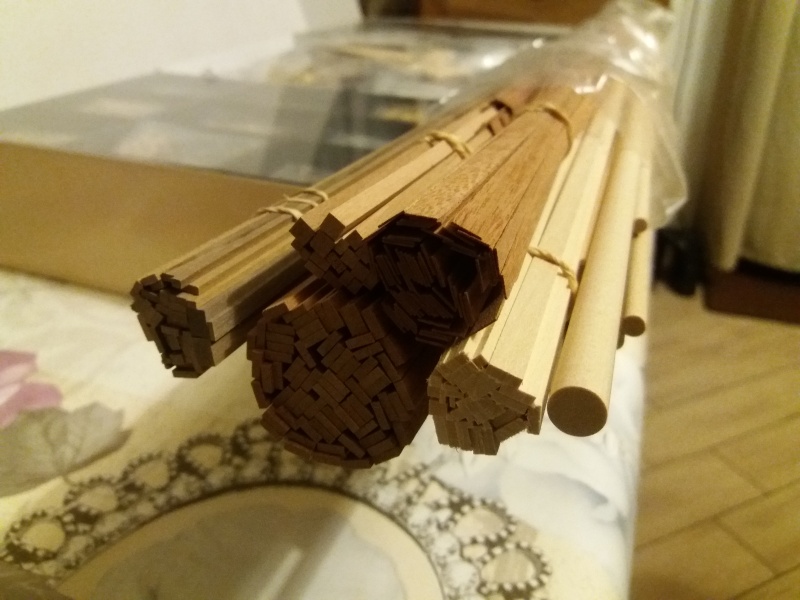

Voici, pour commencer, une présentation du kit :
La boite :
Le HMS Victory de Constructo au 1/94  20151210
Le contenu :
Le HMS Victory de Constructo au 1/94  20151211
Plus en détail :
Le HMS Victory de Constructo au 1/94  20151213
Le HMS Victory de Constructo au 1/94  20151212
Le HMS Victory de Constructo au 1/94  20151216
Le HMS Victory de Constructo au 1/94  20151215
Le HMS Victory de Constructo au 1/94  20151214
et pour finir, les voiles pré-fabriquées et la documentation composée :

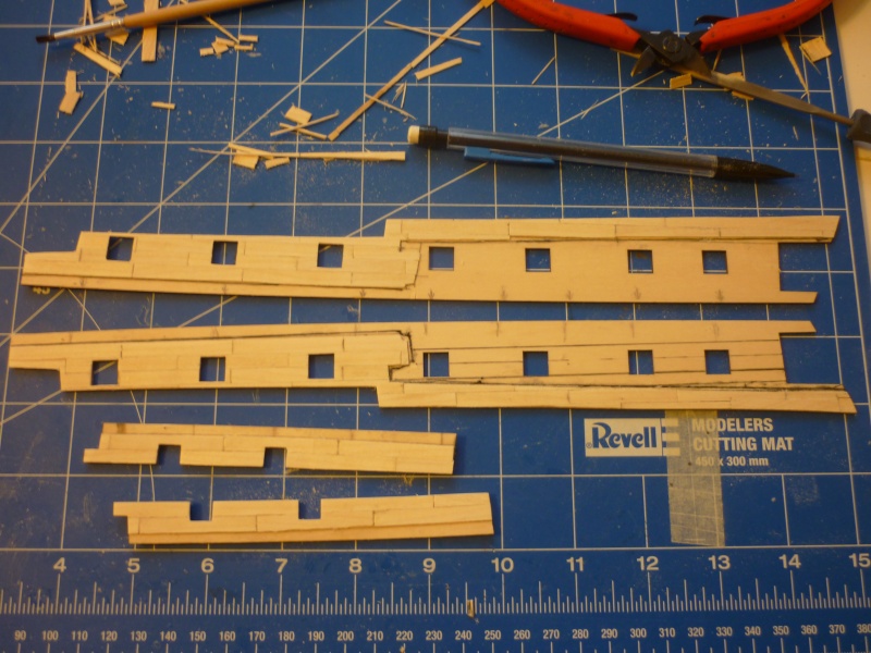

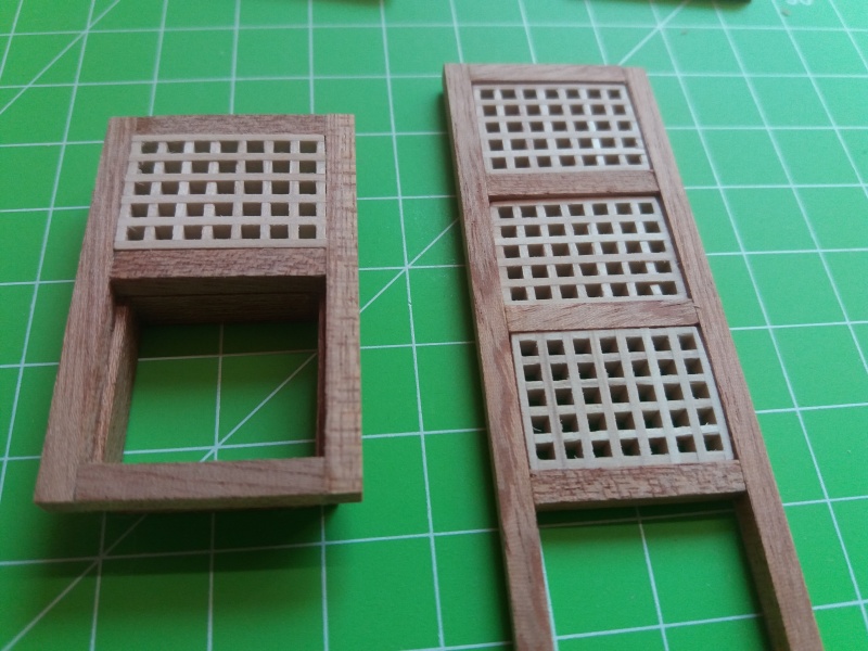

Voilà ce que j'ai fait aujourd'hui :
Lattage du 2ieme pont :
Le HMS Victory de Constructo au 1/94  20160514
Détail :
Le HMS Victory de Constructo au 1/94  20160518
Quelques pièces :
Le HMS Victory de Constructo au 1/94  20160516
Le HMS Victory de Constructo au 1/94  20160519
Collage du pont :
Le HMS Victory de Constructo au 1/94  20160515
Test de positionnement (sans colle)
Le HMS Victory de Constructo au 1/94  20160517
Voilà, c'est tout pour aujourd'hui.

bravo pour le travail et les caillebotis sont conformes un encadrement qui permet "l'ouverture" ce que ne sont pas bien d'autres.
Les ponts sont sympas, il ne manque plus que des petits coups de crayon dur 4 ou 5 H et des coups de pointes ils noirciront forcément avec le temps !

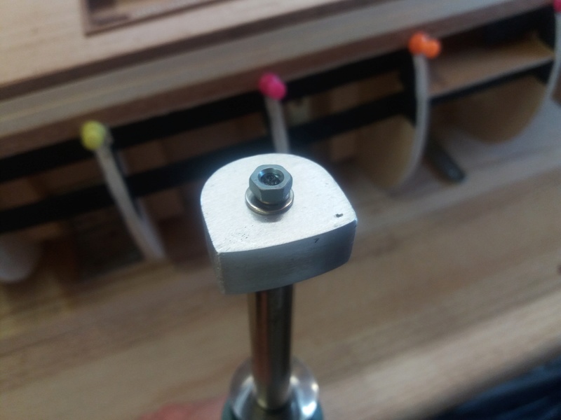

Petite journée aujourd’hui sur le Victory. Le beau temps ayant fait son apparition depuis 1 semaine, beaucoup de boulot au jardin.
J'ai quand même fait ceci :
Les empreintes ont été faites avec une aiguille.
Le HMS Victory de Constructo au 1/94  20160522t
Au bout d'une cinquantaine, j'ai commencé à avoir mal au doigt, donc je me suis confectionné ce petit outil :
Le HMS Victory de Constructo au 1/94  20160521
Avec une couche de bouche-pores. (pas encore tout à fait sec)
Le HMS Victory de Constructo au 1/94  20160520
Au premier plan de la dernière photo, on peut apercevoir une réparation d'un couple. Ces parties sont très fragiles. Il y en a 3 qui ont cédées lors du ponçage des couples. Normalement, cela ne sera pas visible.

Pour garder un pont symétrique, j'ai du tricher un peu et faire cet ajustement :
Le HMS Victory de Constructo au 1/94  20160524
Le HMS Victory de Constructo au 1/94  20160529
J'ai également trouvé une erreur (une différence) entre la notice et les plans. Deux supports de canons (prédécoupés rep 46) sont trop courts. Je les ai rallongé avec des chutes.

Bonjour Rafael,
Oui, je manque un peu de temps en ce moment. Je suis pas mal occupé au travail (bcp d'heures sup) et les week-ends sont trop courts et bien remplis également par des travaux divers. Cela ne m'empêche pas de consulter le forum pour voir l'avancement des autres membres.
J'ai quand même fait quelques tests de cintrage. J'ai essayé au fer à souder, sec et humide. C'est pas terrible... Je suis tenté de refendre les baguettes en 2, ce qui fait que les bordées auront une hauteur max de 3 mm. Ce sera plus facile de leur donner une forme, par contre, pour effiler du 3 mm, ça va poser d’autres problèmes, sûrement.
Bref, je dois continuer mes tests (dès que j'ai 5 mn de libre😊)
À bientôt.

 une idée peut être pour tes lames ...
Le HMS Victory de Constructo au 1/94  P1060446
c'est une pince Mantua, je crois bien, qui trainait dans un carton. j'avais fait l'achat pour le népo et je ne m'en suis jamais servi. aujourd'hui elle m'est bien utile pour ce premier bordage avec les lames en balsa de 2 x 6 mm. en quelques secondes la lame est courbé sans avoir besoin de la tremper nulle part.je ne sais pas si cela fonctionnerait pour tes lames.
voilà si cela peu te donner une indication ...quand au lames, j'ai fait le choix de toutes les changer sur ce SOS. elles étaient en noyer. j'ai racheté tout le bois en poirier. mais bon, c'est un investissement supplémentaire qui a un certain cout. il a fallu l'accord de mad ...du coup ces lames en noyer dorment dans la boite du népo.
à bientôt
