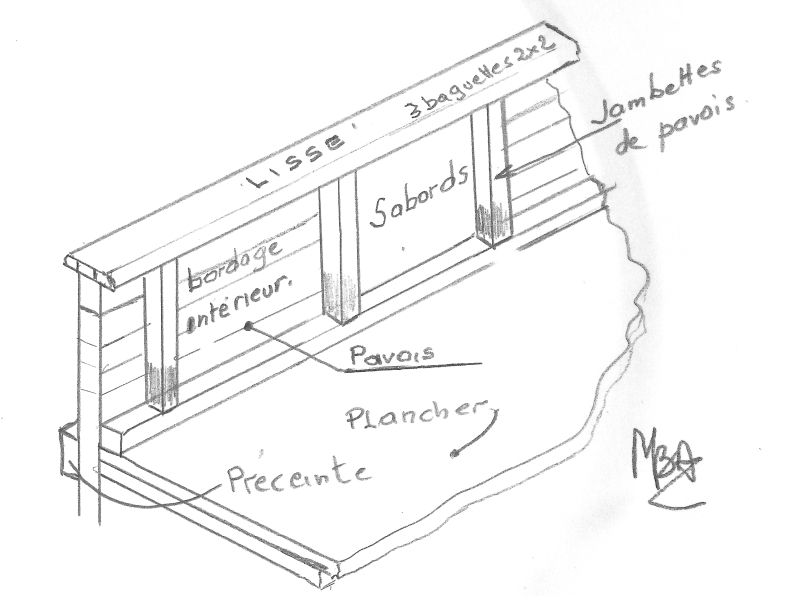

le désaffleur est-il conséquent ? si non tu pourrais mettre une préceinte, c'est une solution comme ne autre.
avatar
MessageSujet: Re: L'ambitieux - altaya 1/74 - Maj 18/3/2018   Mar 31 Mai 2016, 17:02
par endroit j'ai 1 bon mm c'est quoi une préceinte ?
benaben
avatar
Localisation : Belgique
MessageSujet: Re: L'ambitieux - altaya 1/74 - Maj 18/3/2018   Mar 31 Mai 2016, 17:28
Bien l'bonjour;
Voit le n° 65
Pour le reste, mastic et ponçage de mise en forme.

MessageSujet: Re: L'ambitieux - altaya 1/74 - Maj 18/3/2018   Mar 31 Mai 2016, 19:30
Une préceinte, c'est le truc en rouge ci-dessous : une poutre de renfort qui court en saillie le long de la coque en suivant sa tonture (courbure longitudinale) :
Comme elle est en saillie sur la coque, elle peut servir à planquer un décalage de bordé, comme te l'a proposé l'Ancien
Bien sûr, tout dépend de la hauteur du défaut à cacher : s'il est à hauteur des pavois (vers le haut de la coque), il faudra coller un faux bordé qui comble le décalage, et restaurer une surface plane par ponçage pour camoufler définitivement le défaut
J'ai expliqué sur un autre fil que les bordages par plaques au lieu du bordage traditionnel par virures et couples aboutit immanquablement à ce genre de défaut qui oblige à des reprises de raccordement
