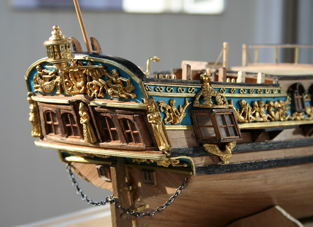

Beau boulot
Tu as bien fait de remplacer le tableau du kit, il ne faut pas avoir peur de refaire les parties qui sont irréalistes - Les fabricants, qui ont d'autres facilités que nous autres, feraient bien d'en prendre de la graine avant de proposer à la vente certaines de leurs élucubrations foireuses !
Ayant aussi pratiqué la reconstruction sur plan du tableau arrière d'un kit, j'avais noté que le plus précis consistait à faire le contrôle, puis le montage des pièces à même une photocopie du plan sur une simple planchette de bois bien plane (l'épinglage en est alors facilité)
Notamment, cela permettait de positionner au plus près les encadrements de fenêtres, et c'est le module entier qui est collé à la fin sur la coque, ce qui permet un dernier ajustement
Les croisillons à mi-bois sont bien plus simples à façonner sur table qu'à même le modèle
Voici ce que donnait la pièce avant qu'elle ne rejoigne la coque, puis l'aspect obtenu, et, malgré toute cette préparation, il est loin d'être aussi précis que ce que j'aurais voulu  :
Frégate La Flore [Constructo 1/84°] de Ekis Pannea10
Frégate La Flore [Constructo 1/84°] de Ekis Vitrag10
Frégate La Flore [Constructo 1/84°] de Ekis Cabine14
Frégate La Flore [Constructo 1/84°] de Ekis Lanter12
A noter aussi que très souvent dans les kits, les canons sont de forme, sinon même d'échelle fantaisistes, et que, notamment, les tulipes sont généralement tournées au carré, sans rapport par conséquent avec la forme des canons historiques coulés

Bonjour rehomren
Au premier regard je pensais que ce château arrière était du chocolat dans une assiette en carton.
Je plaisante, bien sur. En tout cas cela valait la peine de tout refaire. C'est une vraie réussite que tu nous montre. Peut être, en essayant vraiment de trouver le petit truc, un peu foncé, mais parfait dans ses lignes bien équilibrées. Tu as un talent certain et cette flore devrait être une vraie réussite. Vivement la suite!

Le design du château s'affine entre 2 virures.
Frégate La Flore [Constructo 1/84°] de Ekis Tete50px-56522c4 Frégate La Flore [Constructo 1/84°] de Ekis Signature2022-5941241
