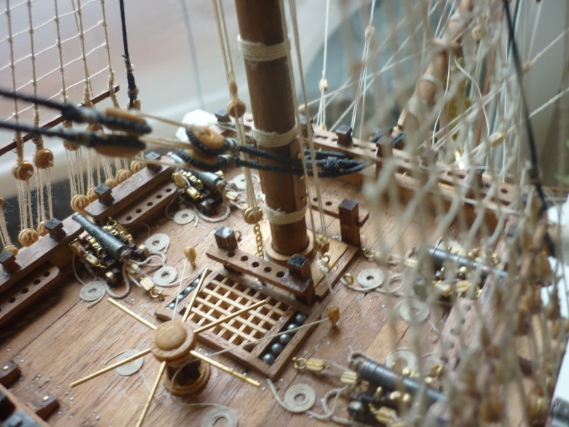

Suite matinale du chantier avec petite avancé sur les haubans et enfléchures.
San Juan Népomuceno au 1/90 de AL - Page 4 P1050316
San Juan Népomuceno au 1/90 de AL - Page 4 P1050314
San Juan Népomuceno au 1/90 de AL - Page 4 P1050313
San Juan Népomuceno au 1/90 de AL - Page 4 P1050315
San Juan Népomuceno au 1/90 de AL - Page 4 P1050312
San Juan Népomuceno au 1/90 de AL - Page 4 P1050319
San Juan Népomuceno au 1/90 de AL - Page 4 P1050321
San Juan Népomuceno au 1/90 de AL - Page 4 P1050318
San Juan Népomuceno au 1/90 de AL - Page 4 P1050320
San Juan Népomuceno au 1/90 de AL - Page 4 P1050317
En attendant la suite et la fin de ces enfléchures ...bonne soirée.

Bonjour Rafael,
Misaine, huniers tribord : les enfléchures paraissent un peu moins régulières que le reste : un peu de fatigue, peut-être ?
Prends ton temps, et ne crains pas de faire la pause quand t'as ta dose... (en plus, ça rime... Razz)

    Petite avancé matinale comme d’habitude. Fin des enfléchures de hauban … Ouf ! Il y a surement quelques imperfections, mais pour une première ce sera parfait pour ce kit.
San Juan Népomuceno au 1/90 de AL - Page 4 P1050324
San Juan Népomuceno au 1/90 de AL - Page 4 P1050322
San Juan Népomuceno au 1/90 de AL - Page 4 P1050323
San Juan Népomuceno au 1/90 de AL - Page 4 P1050325
Fabrication et mise en place de petits taquets pour maintenir les boucles des futurs Galhaubans.
San Juan Népomuceno au 1/90 de AL - Page 4 P1050327
San Juan Népomuceno au 1/90 de AL - Page 4 P1050326
Je ressort ma machine "maison" à fourrer.
San Juan Népomuceno au 1/90 de AL - Page 4 P1050328
Fourrage des boucles sur 7 cm des tous les cordages.
San Juan Népomuceno au 1/90 de AL - Page 4 P1050329
Mise en place des Galhaubans des mats de Perroquets  et de Hunes. 6 sur le mat d’Artimon, 6 sur le Grand Mat et  6 sur le mat de Misaine. Ces galhaubans partant du haut des mats viendrons ce monter sur les caps de moutons des différents porte haubans.
San Juan Népomuceno au 1/90 de AL - Page 4 P1050331
San Juan Népomuceno au 1/90 de AL - Page 4 P1050330
c'est tout pour aujourd'hui.
des avis , des conseils, ...
cordialement
rafael

Merci Romilly et bulledo pour vos commentaires. Bulledo pour les « arrière-plans uniforme » c’est assez difficile car la pièce que m’a « attribué » ma femme est très petite et collé à l’entrée du garage. C’est vrai que cela pose un problème au niveau des détails. Je vais voir ce que je peux faire pour améliorer la prochaine série.
En attendant voici la suite de ce pas à pas avec la pose définitive des 18 Galhaubans des mats de Perroquets  et de Hunes.
San Juan Népomuceno au 1/90 de AL - Page 4 P1050332
San Juan Népomuceno au 1/90 de AL - Page 4 P1050335
San Juan Népomuceno au 1/90 de AL - Page 4 P1050334
San Juan Népomuceno au 1/90 de AL - Page 4 P1050333
San Juan Népomuceno au 1/90 de AL - Page 4 P1050336
San Juan Népomuceno au 1/90 de AL - Page 4 P1050411
San Juan Népomuceno au 1/90 de AL - Page 4 P1050413
Terminé. Tout est passé et collé.
San Juan Népomuceno au 1/90 de AL - Page 4 P1050410
San Juan Népomuceno au 1/90 de AL - Page 4 P1050412
San Juan Népomuceno au 1/90 de AL - Page 4 P1050415
Prochaine étape ...
Réalisation et mise en place des Contre-étai de hunier. Il y en a 2 sur le mat de misaine, 2 sur le grand mat et 1 sur le mat d'artimon. Ils seront exécutés avec des restants de rambardes car je n'ai pas de machine pour les fabriquer. En attendant, un petit aperçu.
San Juan Népomuceno au 1/90 de AL - Page 4 P1050416
les avis et conseils sont toujours les bien venus.
cordialement
rafael

   Merci jpern, pégasse xx, l'ancien et Paul-henri pour vos encouragements. Je vous rassure, je n'ai aucun talent particulier sinon beaucoup de patience et d'observation. Je visionne toutes les constructions du forum et cela me permet d'apprendre continuellement. Et enfin, j'ai du temps à consacrer à ce népo depuis le 1 mars ou j'ai pris enfin ma retraite. Je profite surtout du mauvais temps actuel sur Toulouse. Il m'évite les travaux du jardin programmés par "madame".
   Suite de ce pas à pas avec la  réalisation et la mise en place des  5 Contre-étai de hunier. Il y en a donc 2 sur le mat de misaine, 2 sur le grand mat et 1 sur le mat d'artimon. Ils seront exécutés avec des restants de rambardes de 3x10 mm car comme je le disait je n’ai pas de machine pour les fabriquer. J’avais imaginé dans un premier temps fabriquer ces « pommes » d’étai avec des bittes. J’ai fini par choisir les rambardes plus faciles à percer sans casse.
San Juan Népomuceno au 1/90 de AL - Page 4 P1050420
J’ai utilisé du fil en 0.50 mm. La boucle est entièrement « fourré ». Le reste se montera en l’état.
San Juan Népomuceno au 1/90 de AL - Page 4 P1050421
San Juan Népomuceno au 1/90 de AL - Page 4 P1050422
San Juan Népomuceno au 1/90 de AL - Page 4 P1050418
San Juan Népomuceno au 1/90 de AL - Page 4 P1050417
les 5 Contre-étai de hunier sont terminés. Il n'y a plus qu'à les mettre en place.
San Juan Népomuceno au 1/90 de AL - Page 4 P1050419
Mat d'Artimon.
San Juan Népomuceno au 1/90 de AL - Page 4 P1050423
Grand Mat.
San Juan Népomuceno au 1/90 de AL - Page 4 P1050425
Mat de Misaine.
San Juan Népomuceno au 1/90 de AL - Page 4 P1050424
Prochaine étape mise en place complète.
rafael

Quel boulot, ces enfléchures ! bravo, ça avance bien, même si elles devraient être bien plus fines que les haubans - les noeuds se verraient moins - et le tout de teinte plus foncée : question d'esthétique et de réalisme ... et ton Nepo le vaut bien car il est très bien fait !
Mais bon, ce n'est que mon avis et c'est ta maquette ... Wink

Les contre-étais (ils font partie du gréement dormant) ne devraient-ils pas être de couleur "goudronnée" comme tes étais?
Benaben.

Un conseil amical : tu prépares un jus avec du brou de noix délayé avec une moitié d'eau, et avec un pinceau à aquarelle tu repasses tout le gréement dormant, y compris les enfléchures, qui sont d'aspect peu réaliste à cause de leur teinte trop claire
Tu verras tout de suite une sacrée amélioration, ne serait-ce que par une meilleure homogénéisation de l'aspect dl'ensemble du gréement
Et pendant qu'on y est, même traitement pour les roustures : en clair ça n'est pas réaliste, et la peinture à l'eau ne bavouille pas si on ne mouille pas trop le pinceau, et qu'ont ait imperméabilisé préalablement les mâts au fondur
Le brou délayé étant une solution en phase aqueuse, il diffuse tout seul régulièrement par capillarité, il suffit de "caresser" les fils dans le sens du poil avec un pinceau pas trop mouillé (bien l'essorer après chaque trempage et avant chaque passage)
Autre avantage : si ton fil est en cellulose, il va rétrécir un poil au séchage, ce qui devrait contribuer à resserrer un peu les noeuds d'enfléchures
Je réitère non moins amicalement l'éternel conseil : se dépêcher lentement, ne pas vouloir aller plus vite que la musique, finir après et très bien est plus productif qu'avant et moins bien...

    Merci de vos avis Captain Troy et  benaben. Les bons conseils sont toujours les biens venus et surtout suivis quand c’est possible … donc je vais modifier car « faire et défaire » est souvent le lot des débutants.
je laisse tomber les balustres et je vais utiliser ce que j'ai de plus petit et de disponible ...ce sera des cure dents. les nouvelles "pommes" feront donc 2x6 mm et donc les boucles seront plus petites ( captain troy ). galère pour les percer à la main sans les éclater.
mais on y arrive avec de la patience sans ce transpercer les doigts.
San Juan Népomuceno au 1/90 de AL - Page 4 P1050426
San Juan Népomuceno au 1/90 de AL - Page 4 P1050428
Je vais utiliser du fil en 0.25 mm « noir » comme conseillé ( benaben ). Effectivement j’aurai du y faire attention.
San Juan Népomuceno au 1/90 de AL - Page 4 P1050427
j'avais presque fini la mise en place complète de ces 5 Contre-étai de hunier. mais ce sera bien plus conforme après cette modif.
San Juan Népomuceno au 1/90 de AL - Page 4 P1050511
San Juan Népomuceno au 1/90 de AL - Page 4 P1050431
San Juan Népomuceno au 1/90 de AL - Page 4 P1050429
San Juan Népomuceno au 1/90 de AL - Page 4 P1050430
San Juan Népomuceno au 1/90 de AL - Page 4 P1050510
je ressort la machine à fourrer.
des avis, des conseils ...
cordialement
rafael

bonjour
Christian tu as toujours de bon conseils adéquates aux diverses situations. je vais mettre en pratique le traitement que tu as prescrit à ce pauvre Népo. j'ai un doute, quand même, dans la pratique. j'ai collé un peu partout à la cyano. la teinture va t'elle prendre uniformément sur tout le cordage ? cette colle ne va t'elle pas l'empêcher justement ... "il diffuse tout seul régulièrement par capillarité".
salut Paul-Henri. je suis content de ta petite visite. il est évident qu'il faut faire très attention à ce que l'on "fourre" et surtout d'employer cette action à bon escient. il suffit de jeter un petit coup d’œil au dico pour s'en convaincre. ce verbe a un sens très large et parfois bien éloigné du modélisme naval.
bonne soirée
rafael

ghostidem2003 a écrit:
bonjour
[...] dans la pratique. j'ai collé un peu partout à la cyano [...]
Aïe... La cyano pénètre aussi les fils par capillarité, donc, il n'y a plus de solution sur ce modèle pour teinter proprement les cordages, à part une peinture couvrante, qui est exclue par définition
En fait, le meilleur truc (que je me suis remémoré pour Caroline), c'est de mouiller le pinceau dans de la peinture mate bien délayée au white spirit, mais là aussi, la cyano empêcherait la diffusion du fixateur !
C'est aussi pour cela que je préconisais un serrage additionnel des noeuds avec la pince, pour éviter la colle qui est la pire des solutions (aucun ajustement postérieur n'est plus possible, et il y a toujours une goutte qui va aller tomber où il n'en faut surtout pas...)
Donc on oublie, et on passe à la suite...
