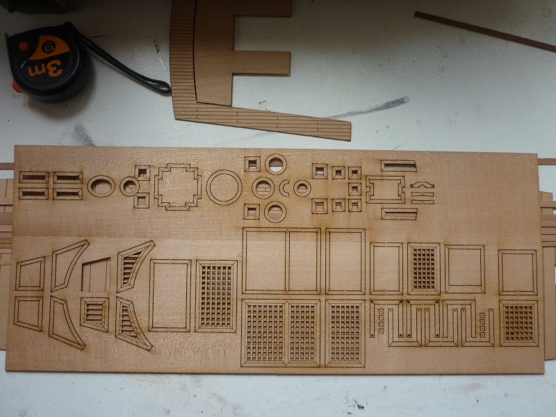

"l'ancien" je profite de l'occasion pour te demander un conseil pour mon futur souverain des mers. un chantier qui devrait démarrer cet été s'il n'y a pas de contre temps.
je suis de près quelques SOS de Sergal sur le net pour essayer de voir un peu ce qu'il m'attend car la doc en photos de la boite est insuffisante pour moi qui débute dans cet hobby. il y a pas mal d' exemplaires sur le forum mais ils sont tous apparemment d'altaya. je me trompe peut être mais ils m'ont l'air bien trop différents. l’échelle du SOS altaya est au 1/84. le SOS sergal est au 1/78. les pièces également sont différentes ainsi que les plans.
voici donc le conseil demandé, à toi et à tous ceux qui sont susceptibles de renseigner. j'ai dans un premier temps racheté des lames en poirier de 1x5mm pour le second bordage chez Arkowood France car celles de la boite étaient en noyer 1x6mm. trop larges à mon avis et en plus de très mauvaise qualité.
lame du haut : noyer 1x6mm. lame dessous poirier 1x5mm.
San Juan Népomuceno au 1/90 de AL - Page 3 P1050214
le conseil est donc pour les planchers "rainurés" au laser que je trouve très ordinaires pour ce modèle. j'ai quelques exemples de planchers refaits du net en l’occurrence sur un site Italien. voici l'orignal posé en totalité.
San Juan Népomuceno au 1/90 de AL - Page 3 Dscn1310
mais il ne restent pas comme cela et sont refaits en lames de ??? que je trouve personnellement superbe.
San Juan Népomuceno au 1/90 de AL - Page 3 Dscn1610
San Juan Népomuceno au 1/90 de AL - Page 3 Dscn2110
San Juan Népomuceno au 1/90 de AL - Page 3 Dscn1710
San Juan Népomuceno au 1/90 de AL - Page 3 Dscn2010
San Juan Népomuceno au 1/90 de AL - Page 3 Dscn2111
ce plancher est en quoi ? un avis sur le bois à utiliser pour ces futurs planchers. un conseil tilleul ou poirier en 0.5x3mm en sachant qu'il faudra l'accorder au poirier du bordage.
merci à toi de me renseigner plus précisément et tous ceux qui me donneront leurs conseils.

bonjour superbe travail !! mais je reviens , aussi a dire que l'érable est mieux adapte , au pont que le poirier !l'ont peut le patiner sans problème , et vu qu'il reste clair !! c'est bon ! bonne journée !

Les lames de pont en tilleul ou poirier seraient mieux ou plus réalistes en 0.5x3 mm ou en 0.5x5 mm.
pont actuel. lames du haut poirier 5mm, dessous 3mm.
San Juan Népomuceno au 1/90 de AL - Page 3 P1050218
Bien sur le travail pour les poser n’est pas le même et il faudrait tenir compte que les lames de bordages, déjà achetés chez ce même fournisseur, sont en poirier 1x5 mm.
Deuxième conseil : est-il vraiment nécessaire de refaire tous les accessoires pour les assortir aux nouveaux ponts en tilleul ou poirier ou je me contente que des « revêtements » sans que cela ne jure trop. C’est quand même beaucoup de boulot de refaire tout ce kit !

Salut Rafael,
Tu t'en vas où avec toutes ces questions prématurées ?
Alors, pour clore la question des ponts en ce qui me concerne : placage fin en érable, à défaut tilleul, pas de poirier, pas de teinture, encore moins de vernis
Pour la largeur des planches : le vrai devait en avoir de 40 cm (plus fin, ce fut au siècle suivant)
A toi de calculer ce que ça donne au 1/78e - Allez, c'est mon jour de bonté : 5 mm
Donc pour se le faire facile, ton pont serait revêtu de lattes de 5.0 x 0.5 mm, qui ne coûtent pas cher, et se collent toutes seules
Les artifices tels que de représenter le calfatage, ou les longueurs de planches, tu peux t’asseoir dessus tranquillement : le bois se rétractera très, très légèrement au séchage de la colle, et crois-moi, les joints, on les verra apparaître tout seuls, juste comme il faut, et rien de plus
Astuce : faire le placage avant le montage, pour éviter d'en baver des ronds de chapeau carré avec les recoins du pont
Même remarque pour les cloutages : surtout ne pas les représenter !!! Ils ne seraient jamais assez petits, et à la bonne échelle, on ne les verrait même plus
Comme on dit chez nous :  Kopf schaffen (travailler avec la tête)
Enfin : à la question modifier ou non le kit, je réponds : pas de parti pris : tout ce qui apparaîtra comme faux ou mal foutu sera repéré et corrigé au fil du chantier, ce qui te paraîtra passable pourra passer, le souci de perfection ne devant pas tuer le plaisir de faire les choses comme tu les sens - On n'est pas là pour en chier, que diable !
Dernier conseil : ne pas se disperser, finis d'abord le boulot en cours, avant de déballer le suivant...

Grand merci à CRI-CRI,  papy biquet  pour vos conseils et particulièrement à benaben,  captain Troy,  jpern  pour vos nombreuses photos. Bien sur ce nouveau projet SOS est un peu éloigné dans le temps. Il ne devrait démarrer que  cet été mais j’imaginais que ce serait bien de commencer à le préparer car J’aimerai améliorer un peu ce kit avec votre aide. J’ai presque arrêté ma liste définitive de bois chez Arkowood France. Reste à définir si ce sera du tilleul ou du poirier.
J’aurai un nouveau conseil à vous demander.

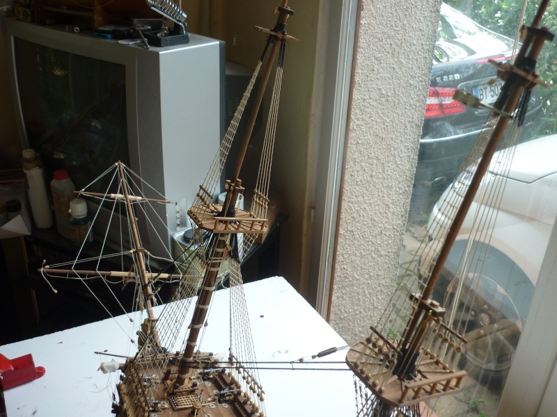

Tu as raison Christian ... Une recommandation pleine de bon sens. Donc, Re -concentration sur le Népo car il y a encore beaucoup d'heures à passer dessus. C'est plus fort que moi, je suis comme les enfants, pressé de déballer toutes les boites !
petite avancé de ce matin ... première partie des enfléchures des haubans de hunes. + de 540 nœuds!

A propos de la manip actuelle, un petit truc pour maintenir les haubans quand on met en place les enfléchures. Certains doivent bien le connaitre surement. Mais pour les autres cela peut rendre service et évite les croisements.Il permet de rigidifier l'ensemble.Simple à fabriquer, à mettre en œuvre et surtout très efficace.
San Juan Népomuceno au 1/90 de AL - Page 3 P1050232
San Juan Népomuceno au 1/90 de AL - Page 3 P1050233
bonne soirée

Très long travail que ces enfléchures. Mais quel distance as-tu mis entre la hauteur de tes enfléchures? Elles me paraissent biens grandes.

benaben : " ...enfléchures? Elles me paraissent biens grandes..." Effectivement elles devraient faire, je crois à cette échelle de 1/90, 4 mm. Elles sont en réalité à 6 mm. Cela est la conséquence de mon erreur de départ en utilisant du fil de 0.25mm au lieu de 0.15mm. C'était bien noté dans la doc. Je n'avais pas rangé convenablement tous les fils et le 0.15 est passé inaperçu. J'ai donc utilisé le plus fin que j'avais de disponible. J’imaginais qu'un œil averti s'en apercevrait tôt ou tard ... voila c'est fait. Conséquence, j'ai donc espacé ces enfléchures pour éviter que cela ne fasse une espèce de "rideau" visuel qui cacherait tous les ponts.

Bonjour Rafael,
Ton idée d'espacer tes enfléchures de perroquet n'est pas bonne pour trois raisons :
La première : ça se voit tout de suite, et de loin, comme le nez au milieu de la figure
La seconde, la vraie erreur : c'est hors d'échelle (c'est le cas de le dire...  Very Happy) : imagine ce pauvre gabier escaladant les mâts de perroquet et confronté à des intervalles de 60 cm ou plus entre les prises d'appui, par gros temps !
La troisième est plus subtile, elle tient à notre manière d'interpréter les images de nos rétines : tout ce qui est détail a tendance à être minimisé par rapport aux effets d'ensemble par l'interpréteur qui est la zone d'association de notre cerveau - Ainsi, s'il est recherché de mettre malgré tout ce détail dans une perspective visible, il sera bon d'en exagérer très légèrement l'épaisseur - le rendu dans l'ensemble, malgré cette correction, ou plutôt, grâce à elle, sera au final plus réaliste que le strict respect de l'échelle mathématique : on appelle ce phénomène "échelle subjective"
Bien utilisé, il peut faire la différence en matière de réalisme dans le rendu d'un ensemble complexe comme le sont nos maquettes de vaisseaux anciens
Ainsi, sur ton modèle, tu as opté pour une correction irréaliste, alors qu'avec ton fil bien visible, c'est le contraire qui aurait été réaliste : resserrer progressivement les intervalles entre les enfléchures proportionnellement à la décroissance de largeur du polygone décrit par les haubans
C'est ce que j'ai appliqué à la Caroline :
San Juan Népomuceno au 1/90 de AL - Page 3 Profil14
L'astuce pour faire paraître bien assorti un fil un peu plus (trop ?) épais ?
Le teinter plus foncé, dans ce cas, l'oeil ne remarquera pas d'effet de rideau, au contraire, on évitera par cette échelle dite subjective l'écueil de l'effet "toile d'araignée", que l'on voit hélas sur tant de beaux modèles d'arsenal, par excès de sophistication
Par contre, comme tu as des haubanages clairs et des rides ainsi que des enfléchures presque blanches, ton effet de rideau, tu l'aurais eu, même avec du 0.15 mm pour les enfléchures
2e astuce pour faire un aspect homogène réaliste : contrairement à ce que racontent les bouquins spécialisés, il faut bien tendre les enfléchures pour qu'elles dessinent des lignes droites bien parallèles, mais, (et c'est là que ça devient sportif) sans provoquer de rentrée des haubans
Rien ne dégrade plus l'aspect général qu'un défilé de vaguelettes irrégulières ou des haubans déformés !
3e astuce : plus les noeuds sont compactés, mieux ça vaut - Pour y parvenir, c'est très simple, il suffit de les pincer en diagonale sitôt formés avec un pince à épiler à bout plat, puis de tirer de part et d'autre un petit coup sec avec deux pinces, le noeud se serre à fond immédiatement, sans tirer sur l'enfléchure, parce que la manoeuvre précédente a enfoncé la boucle dans le passant, lui donnant ainsi le très léger mou qui lui manquait pour se serrer à fond sur le hauban
Et la dernière, pour la fin : c'est mieux de commencer et de terminer les enfléchures par un noeud d'alouette, qui est auto serrant, et a l'avantage de ne pas laisser dépasser des fils à couper ensuite à ras, ce qui est toujours casse-gueule :
