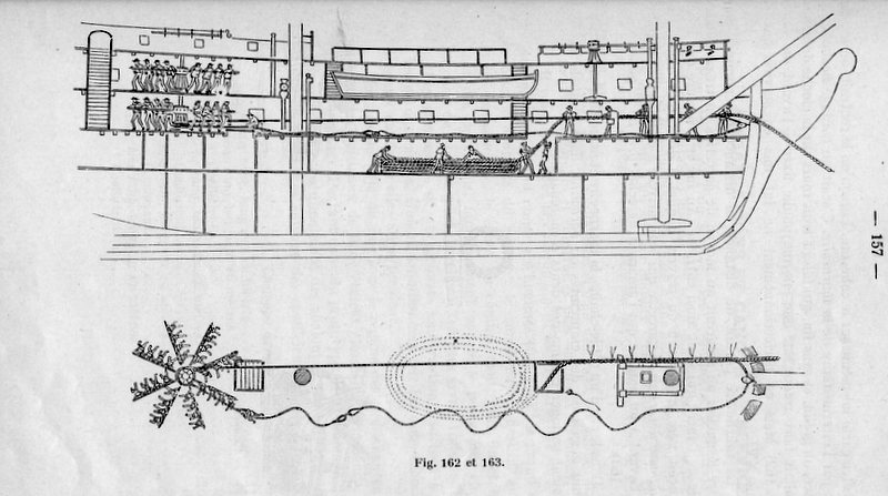

petit bonjour particulier et réponse à Paul-Henri... "Je vois deux cabestans : un sur le dernier pont et un autre un pont plus bas. A quoi sert celui-ci ? ..."
C'est le grand cabestan. Celui dont on se sert lors du matage du navire et, entre autre, pour remonter les ancres. Il est à double cloches reliées entre elles. Une sur le pont principal, que l'on voit, une dans la batterie du dessous.
Galion San Juan Nepomuceno - 74 canons 1766 [Artesania Latina 1/90°] de ghostidem2003 - Page 2 Img06910
Voila la coupe du Népo, sur laquelle on voit l'emplacement des deux cabestans.
