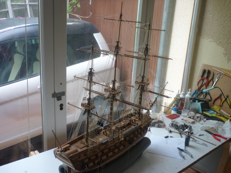

    Mise en place et fixation définitive des divers cordages des vergues sur les différents râteliers.
Cédric : …« tu ne devrais pas mettre de mât de pavillon à la poupe »…
Je comprends bien que dans la réalité il aurait fallu faire autrement, mais ce « kit » ne propose pas autre chose et je ne peux pas tout refaire. Le prochain sera, je l’espère, plus conforme à la réalité.
San Juan Népomuceno au 1/90 de AL - Page 10 P1060310
J’avais bien repéré le souci et suis allé chercher quelques infos au musée de la marine de Madrid dont voici une gravure d'époque du San Juan Népomuceno.
San Juan Népomuceno au 1/90 de AL - Page 10 Nepomu17
Et pour compléter l'info pour ceux qui s'intéressent à ce sujet et le suivent, voici les couleurs officielles.
San Juan Népomuceno au 1/90 de AL - Page 10 Sanjua10
Pour revenir à ce népo, voici la manip. Les cordages "lovés" des râteliers, faits sur table, ne sont pas tous mis en place. Je le ferai à la fin après les voiles.
Misaine.
San Juan Népomuceno au 1/90 de AL - Page 10 P1060311
San Juan Népomuceno au 1/90 de AL - Page 10 P1060231
Grand Mat.
San Juan Népomuceno au 1/90 de AL - Page 10 P1060233
San Juan Népomuceno au 1/90 de AL - Page 10 P1060232
Artimon.
San Juan Népomuceno au 1/90 de AL - Page 10 P1060312
San Juan Népomuceno au 1/90 de AL - Page 10 P1060234
Et la vue d'ensemble habituelle sans les boudins d'isolation gris.
San Juan Népomuceno au 1/90 de AL - Page 10 P1060313
San Juan Népomuceno au 1/90 de AL - Page 10 P1060235

En laissant de côté mon aspect "ultra-pinailleur-historico-maniaco-dépressif", je trouve que ce modèle a une très fière allure.
Il faudra quand même penser à lui faire rapidement un ber digne de lui !
Pour ce qui est des voiles, je suis d'avis de ne pas en mettre et de garder un aspect "modèle d'arsenal" dépouillé.
D'abord parce que tu vas avoir un mal fou à les placer correctement sur les vergues maintenant que ton gréement est posé. Ce qui risque de t'amener rapidement
- soit à la casse d'éléments déjà posés,
- soit au coup de sang fatal qui transformera ton modèle en petite soeur de la navette Challenger (30 ans déjà !).
Ensuite parce que représenter des voiles à l'échelle est un vrai challenge, il faut trouver un tissu qui ressemble à quelque chose, avoir une documentation sérieuse sur les lés de toiles et renforts à prévoir, sans parler du ralinguage; ce qui dans 90% des cas t'obligera à trouver une couturière. Et enfin prévoir le gréement propre aux manoeuvre desdites voiles, ce qui rajoute encore un peu (beaucoup) plus de manoeuvres à installer.
My two cents.

L’ancien : le porte manteau basique est bien prévu dans le kit mais j’aimerai autre chose de plus … un peu mieux !
a.piot : je suis encore bien loin du traitement minutieux que reçoit ton "Amarante". Ce népo n’aura pas eu autant d'attentions de ma part malgré tous mes efforts.
Cédric : je vais suivre tes conseils car ce sont les mieux adaptés à ce kit. D’ailleurs, Je ne sentais pas du tout poser le jeu de voiles prévu dans la boite.
Exemple: la voile à Côme d'artimon. Elle fait plutôt penser à une serviette!
San Juan Népomuceno au 1/90 de AL - Page 10 P1060314
Ce sera donc un kit "dépouillé" de sa voilure. Quand à ton coté « ultra … » pas de problèmes. Les commentaires et conseils constructifs font toujours avancer les débutants et c’est bien une des raisons qui incite à poster son travail sur un forum. Je vais donc poser les quelques poulies et cordages "lovés" manquants qui sont en préparation. Et enfin, finir complétement le gréement.
San Juan Népomuceno au 1/90 de AL - Page 10 P1060315
Petite demande à la communauté : une adresse, un lien pour un joli socle bois et quelques supports, autre que le "porte manteau"...

    Dernière évolution sur ce "San Juan Népomuneno" de AL à l'échelle 1/90 ...Quelques petits détails encore à finaliser sur les ponts et ce chantier sera définitivement "FINI" après plus de 13 mois de montage. Quelques galères mais beaucoup de plaisir ont accompagné ce montage.
    Quelques photos générales qui seront prochainement agrémentées de vues bien plus détaillées, dans des prochains posts pour ceux qui ont suivi régulièrement ce pas à pas.
Quelques fils en laiton de 0.4 mm mis à l'intérieur ont permis de "façonner" les deux drapeaux sans avoir recourt à la colle blanche dilué dans l'eau.
Vue de la double coque. Pas de vernis. Elle n’a nécessité qu'une seule couche de "fond dur" pour sa finition après le dernier ponçage.
San Juan Népomuceno au 1/90 de AL - Page 10 P1060316
Photos d'ensemble pour avoir une idée générale de ce très beau trois mat de 74 canons.
Longueur :100 cm. Largeur : 40 cm.  Hauteur : 85 cm.
San Juan Népomuceno au 1/90 de AL - Page 10 P1060319
San Juan Népomuceno au 1/90 de AL - Page 10 P1060320
San Juan Népomuceno au 1/90 de AL - Page 10 P1060317
San Juan Népomuceno au 1/90 de AL - Page 10 P1060318
J’espère que certains ont pris du plaisir à suivre ce népo. En tout cas moi beaucoup à l'assembler !
A bientôt pour les dernières photos qui clôtureront cette construction.

    Avant de déplacer ce San Juan Népomuceno vers d’autres rivages en l’occurrence « Voiliers » « Navires du XVIII ème » ou il entamera son dernier voyage. Voici les dernières photos prises avant son transfert.
    Cela va faire surement un peu remise des oscars, tant pis cela me fait plaisir … Miel, MartinPécheur59, rehomren, jpern, captain troy, pelikan, Paul Henri, cédric, CRI-CRI et tous les autres, qu’ils me pardonnent de ne pas les nommer … Remerciements particuliers, ainsi qu’à tous ceux qui m’ont suivis régulièrement et encouragés continuellement. Quand aux autres, j’essaierais de faire un peu mieux sur le prochain.
    Première série de photos sur « trois » pour clore définitivement cette construction. Les deux premiers mats. Beaupré et artimon dans leur version finale. Ceux qui aiment les photos, bienvenus…
Beaupré.

Gaillard avant et Misaine. Gros boulot à la "precelle" et prise de tête pour éviter que les cordages ne se croisent en descendant par les hunes.

Hune avant et arrière.

Deuxième et troisième niveau.

Suite dés demain avec le deuxième tiers.
Bonne soirée
rafael
