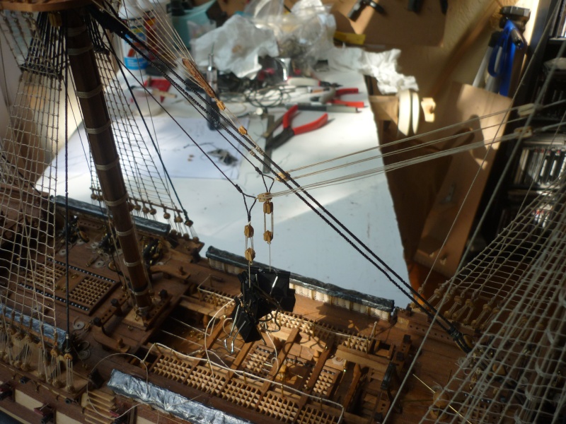

    Voici donc le montage des 2 palans de canot. Ils sont copiés sur les plans de la "Royal Caroline" de Panart avec l'aimable autorisation de CRI-CRI ... J’espère qu'il n'y a pas de "copyright".
    Préparation et mise en place des capelages de ces palans. Après plusieurs essais, les anneaux des poulies sont exécutés avec du fil laiton de 0.4 mm. La première solution, plus logique, était un anneau de 3 mm et du cordage en 0.50 mm mais en tirant trop fort, les anneaux avaient tendance à s'ouvrir. J'ai du repercer un troisième trou sur les poulies double car il n'y en avait pas de prévus dans ce kit.
San Juan Népomuceno au 1/90 de AL - Page 6 P1050614
San Juan Népomuceno au 1/90 de AL - Page 6 P1050613
Première étape, mise en place des poulies et cordages entre le mat de Misaine et le Grand Mat.
San Juan Népomuceno au 1/90 de AL - Page 6 P1050615
San Juan Népomuceno au 1/90 de AL - Page 6 P1050616
Deuxième étape, mise en place des quatre dernières poulies.
San Juan Népomuceno au 1/90 de AL - Page 6 P1050620
San Juan Népomuceno au 1/90 de AL - Page 6 P1050621
San Juan Népomuceno au 1/90 de AL - Page 6 P1050617
San Juan Népomuceno au 1/90 de AL - Page 6 P1050619
San Juan Népomuceno au 1/90 de AL - Page 6 P1050618

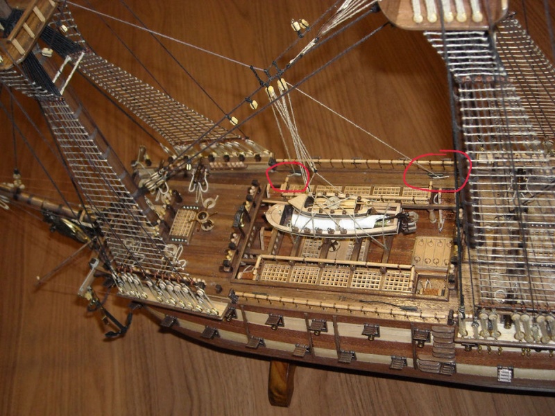

Petite question technique. Ces palans se fixent sur le cabestan de pont ou tout simplement sur les taquets.
San Juan Népomuceno au 1/90 de AL - Page 6 Nepomu13

J'ai rien loupé pourtant mais...c'est "quoi" cette masse imposante qui tire les cordages vers le bas ??

salut Pelikan
ces masses imposantes ne sont que des pinces que j'utilise pour tenir les cordages bien tendus. elles m'ont servi également à tenir ensemble les lames du bordage. elles me permettent de prendre plus facilement les longueurs avant de couper et surtout de visualiser le montage définitif. elles sont bien du XXI siècle et ne resteront pas sur ce népo.

Bien, très bien même !
Maintenant, la suite est logique : si on est au mouillage, chaloupes à bord, les manoeuvres vont vers un cabillot de ratelier, comme sur ton avant-dernière photo
Normalement, ta notice de kit devrait indiquer lequel - A défaut, le meilleur choix est celui qui donne une manoeuvre en tension proche de la verticale, mais bloquée de côté (la verticale directe est pour la suspension des chaloupes, et sert à en soulager le poids)
Au moment de mouiller la chaloupe, une manoeuvre supplémentaire avec jeu de poulies est frappée à l'extrémité de la grand vergue (manoeuvre auxilliaire qui sera bien sûr omise ici, puisqu'on ne représente pas l'instant particulier de mise bas de la chaloupe) pour déporter la chaloupe hors la muraille du vaisseau, d'où le palan va la faire descendre jusqu'à la mer - Même manoeuvre inversée pour la remontée
Toute ma science infuse, et peut-être confuse,  m'a été instillée sur un autre forum que tu as dû aussi connaître dans une autre vie...
Pour la couleur, je crois t'avoir déjà répondu : noir pour les portants, et écru pour les manoeuvres courantes, comme pour tout le reste du vaisseau - Théoriquement, du moins...

Temps de mer … sur Toulouse. Pluie, vent et grosse baisse des températures.
J’en profite pour recommencer le canot à zéro. Faire et défaire … mais avant tout, un grand merci pour vos messages. Cela fait du bien de se sentir suivi et surtout soutenu.
rehomen :…  tu as la possibilité de commander le N° 6 du victory d’altaya (et le N°9 à venir dans 2 semaines).  Je vais voir chez mon buraliste des demain si je peux lui commander. J’attends de voir comment ce passe cet « habillage » pour prendre une décision.
miel : … magasine MRB N° 404. Idem buraliste et attente « habillage ».
papy biquet : … l'idée de le redoubler est bonne. Effectivement. C’est la première solution et pour l’instant la seule. Je vais essayer malgré que je ne le sente pas trop.
pelikan : … Je ne me fais aucun soucis. Tu es bien plus optimiste que moi, c’est gentil.
Paul-Henri : … Avec toi tout paraît si simple.  Tu emploi le bon verbe et en réalité tu aurais pu  lui rajouter aussi l’adjectif "compliqué".
je recommence le canot et prépare les caillebotis pour me rapprocher du modèle de Christian.
San Juan Népomuceno au 1/90 de AL - Page 6 P1050636
San Juan Népomuceno au 1/90 de AL - Page 6 P1050635
San Juan Népomuceno au 1/90 de AL - Page 6 P1050637
ils sont un peu gros ... mais je n'ai que ceux là.
San Juan Népomuceno au 1/90 de AL - Page 6 P1050638
